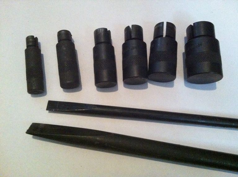

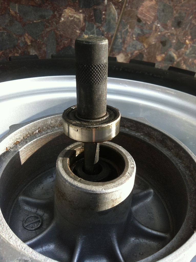

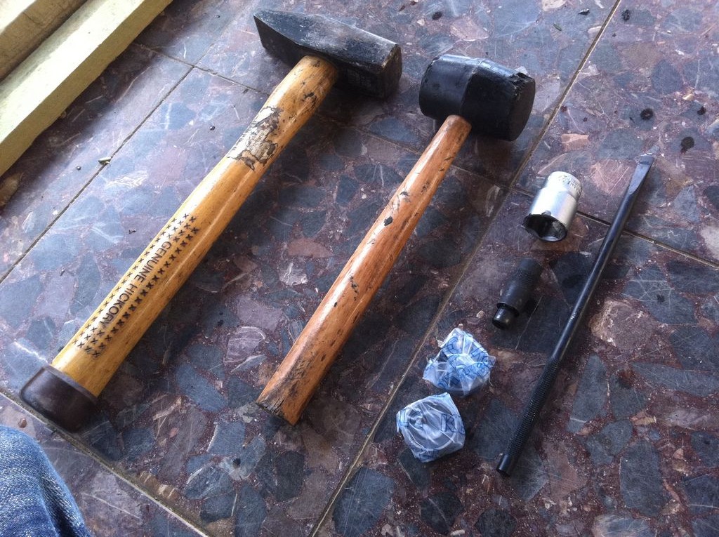

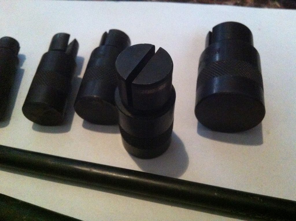

להלן כלי עבודה שמשרת אותי נאמנה כבר זמן מה ועושה עבודה מדהימה, נקייה ויעילה!
ייעוד הסט הוא שליפה מהירה של מיסבים ואכן, כך בפועל.

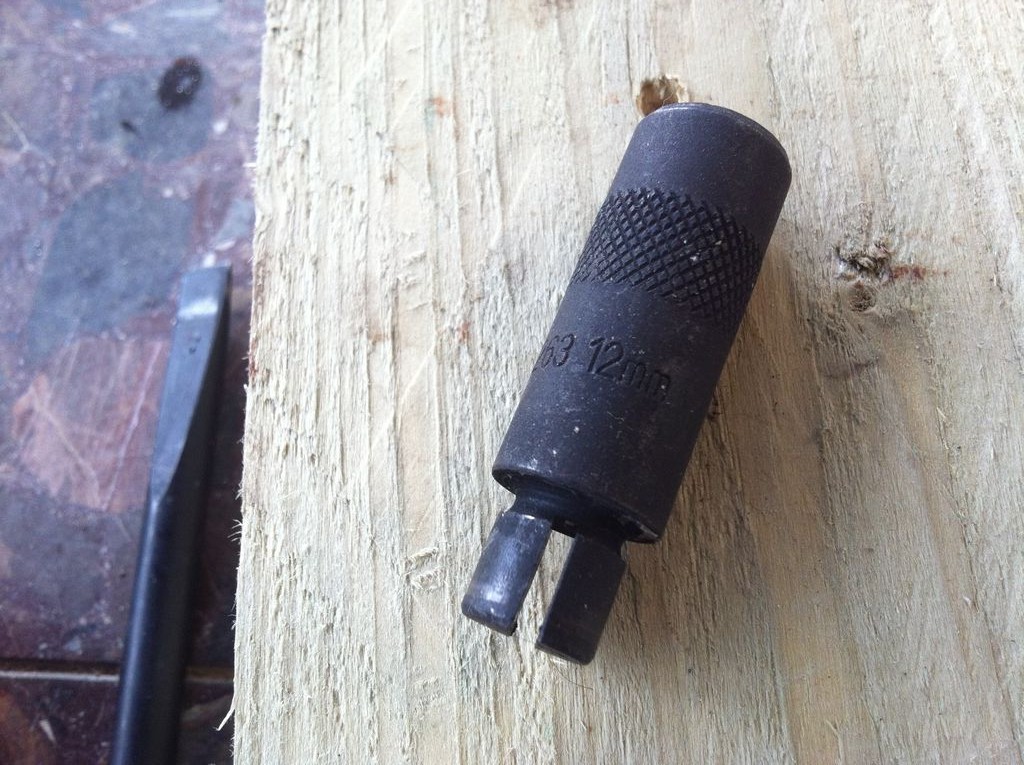

הסט מגיע במידות שונות, עם שתי מוטות ארוכים המתאימים לדפיקה:
את הגודל בוחרים לפי הקוטר הפנימי של המיסב:
עוד כמה כלים משלימים לשליפת מיסב מגלגל:

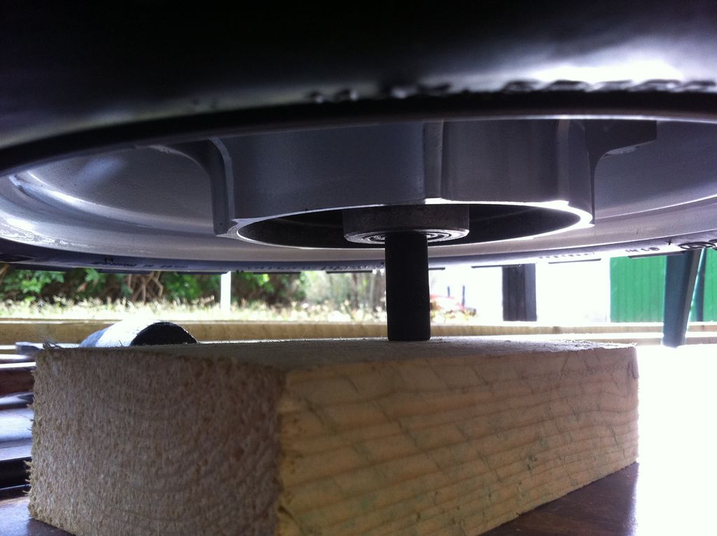

ממקמים במיסב והופכים את החלק (במקרה הזה - גלגל)
הנ"ל מונח על פלטת עץ

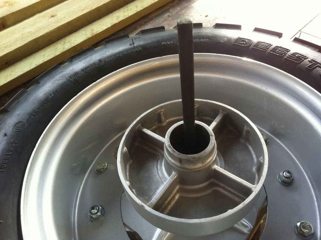

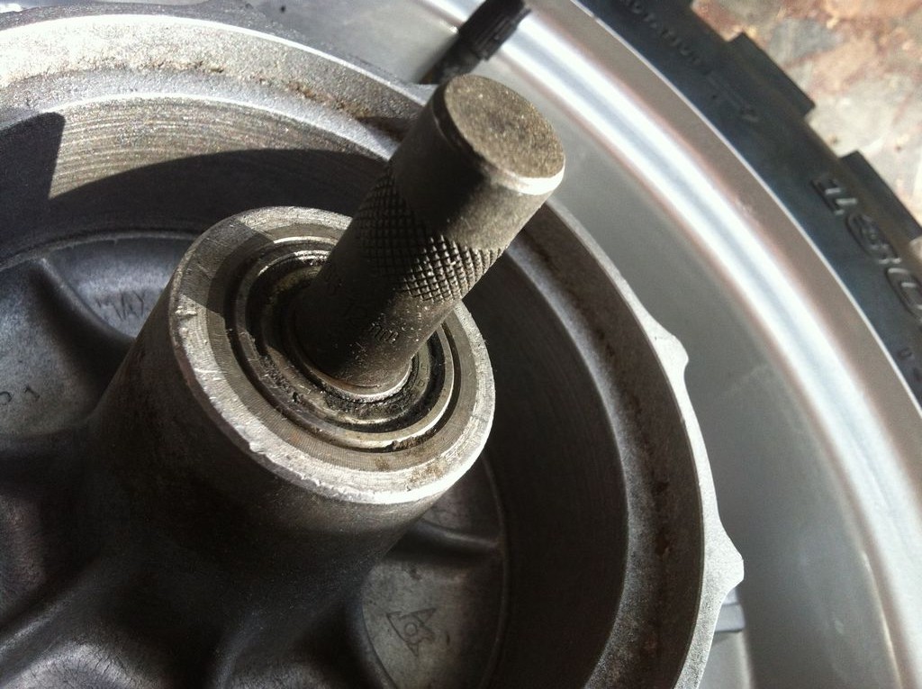

מכניסים את המוט. הקצה בצורה של מברג, מוצא את מקומו בתותב הנ"ל

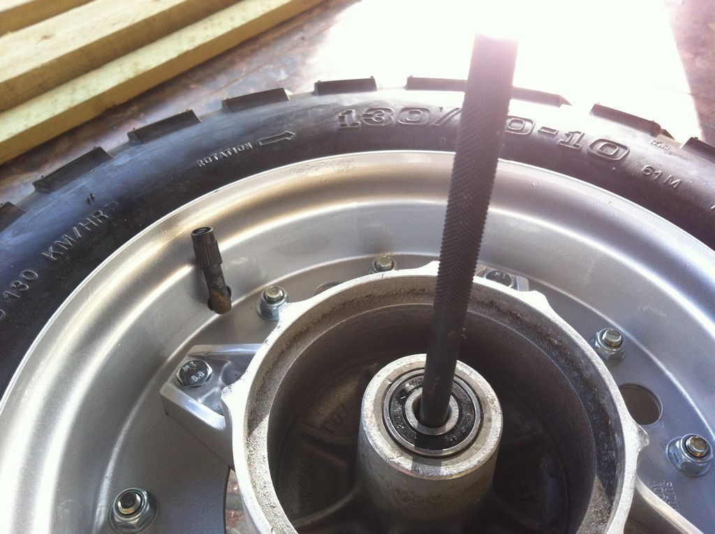

כמה מכות פטיש כדי לתפוס את המוט במקומו - בתותב
חלומות נועדו להתגשם
http://www.BackOnTwo.com

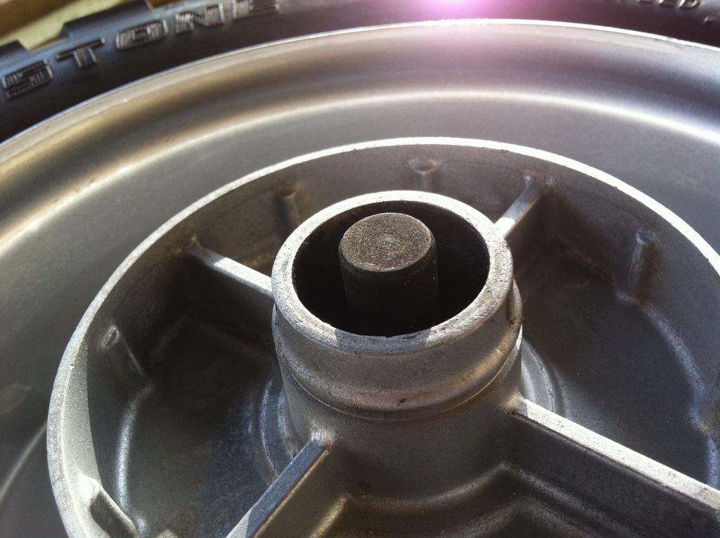

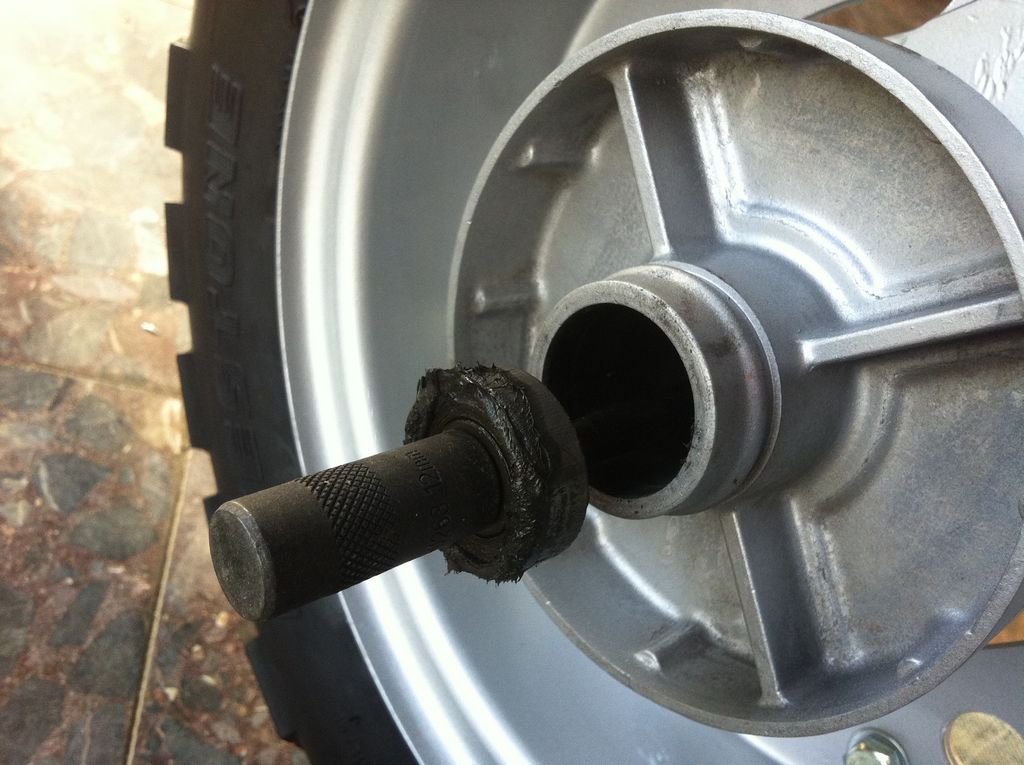

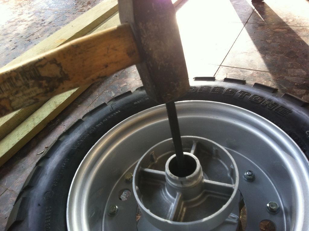

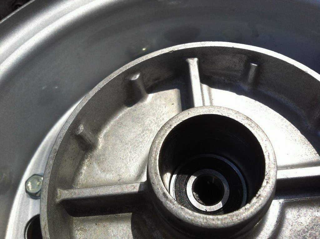

הגלגל כעת מונח על צידו, ניתן לראות את המוט בצד אחד ואת התותב בצד השני
מספר דפיקות (עדינות למדי) עם פטיש על המוט שולפות את המיסב בקלות רבה

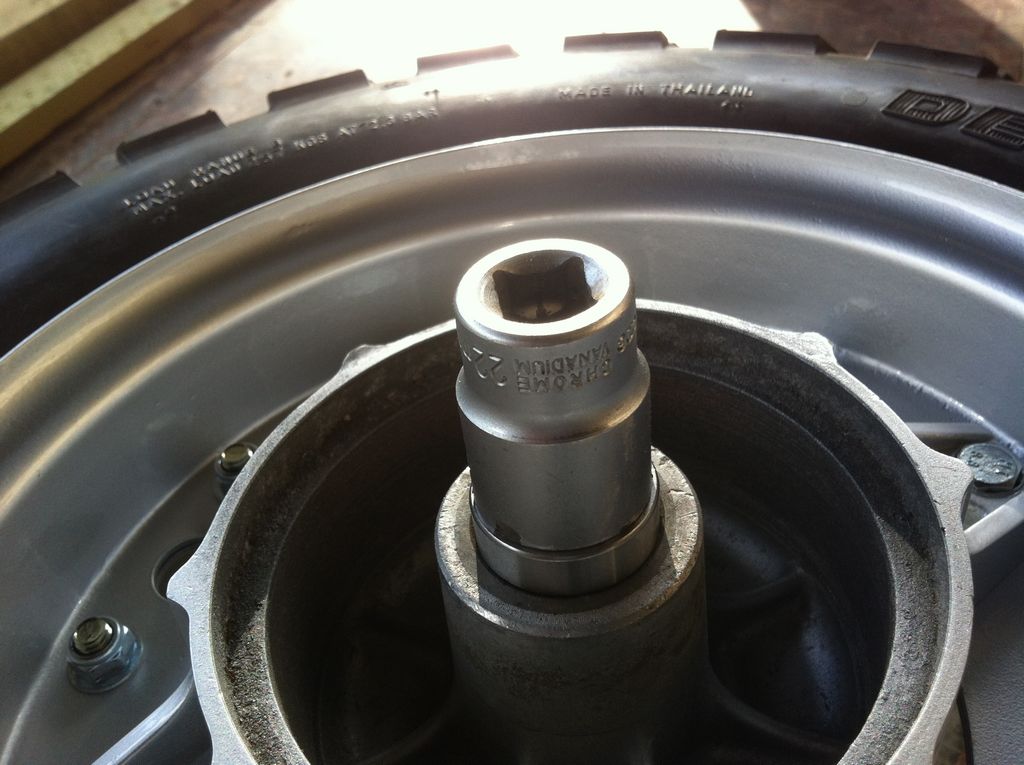

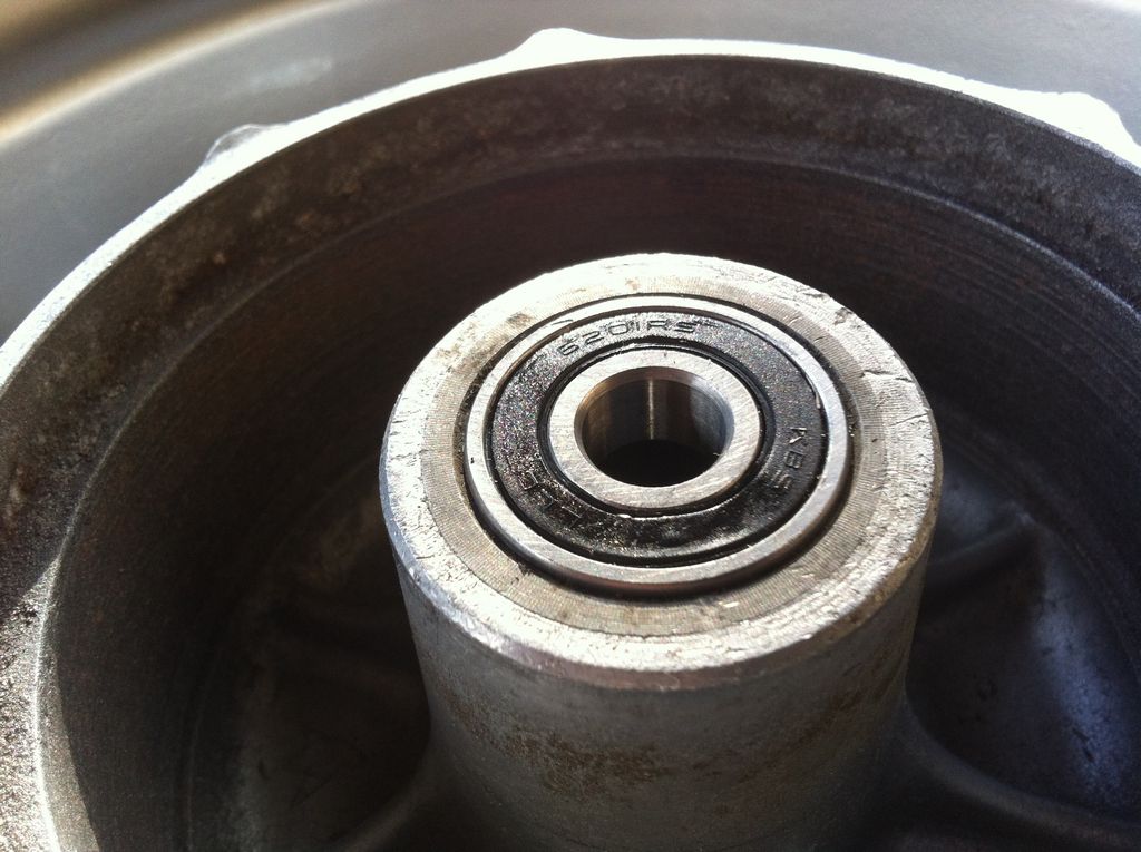

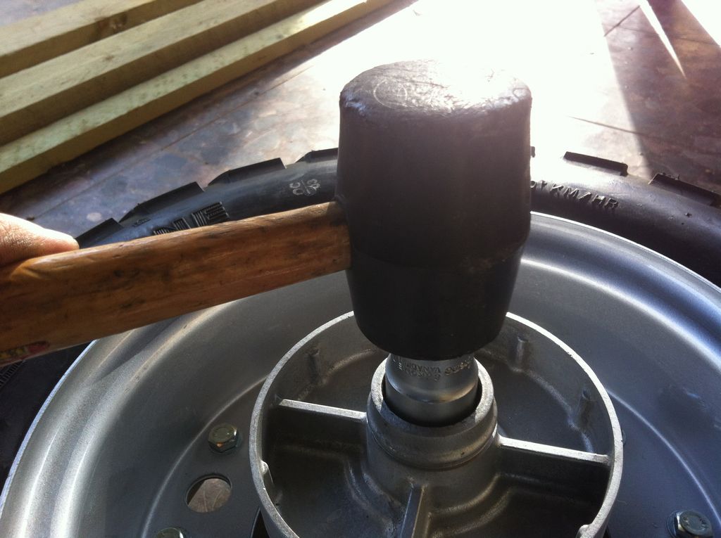

מיסב חדש מונח במקומו ומעליו בוקסה במידה קטנה במעט מקוטרו, אך עדיין מכסה לפחות 50% מהטבעת החיצונית
בעזרת פטיש גומי, החדרה ע"י מכות עדינות על הבוקסה

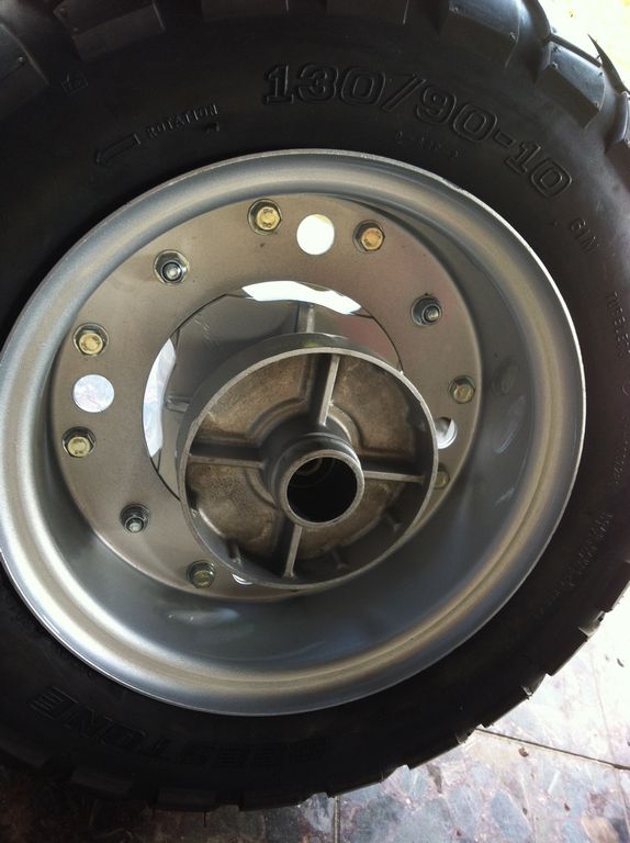

המיסב במקומו
DONE. הנ"ל בוצע גם על הגלגל השני

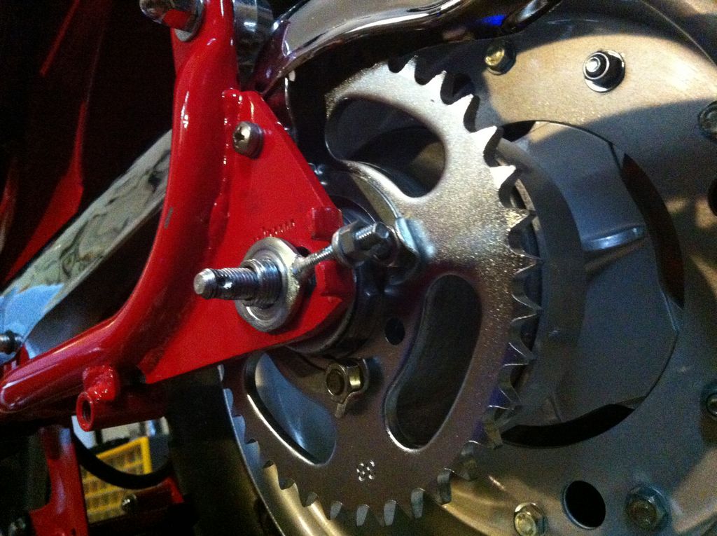

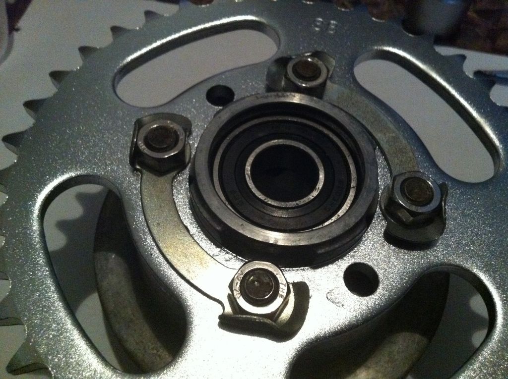

תהליך דומה בוצע גם על תושבת גלגל השיניים שהוחלף לחדש, לרבות האבטחה
ו... מורכב על האופנוע
למעשה, למעט כבל בלם קדמי שאני צריך לייצר, כמה חלקים נוספים שיחוברו ועוד שני רכיבי חשמל שחסרים לי (רזיסטורים...), האופנוע עצמו סיים את תהליך השיפוץ. המנוע ייצבע בשבוע הבא בצבע המקורי (כך גם במקור) ויורכב על האופנוע.
