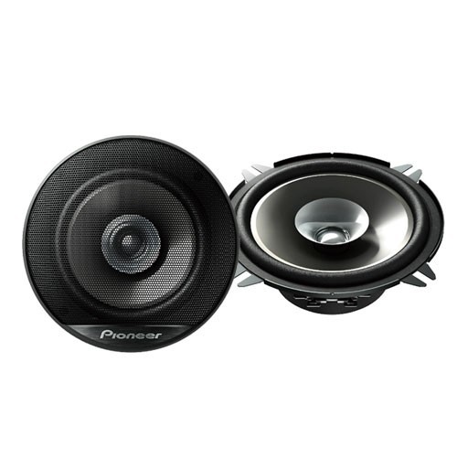

- רמקולים קדמיים של פיוניר גודל 5.25" דגם TSG1314R, 200w

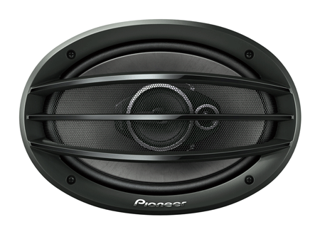

- רמקולים אחוריים של פיוניר גודל 6/9" דגם TSA6964S 400w

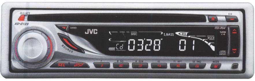

- מערכת די ישנה של חברת JVC מדגם KD-G125 עם יציאת RCA אחת.

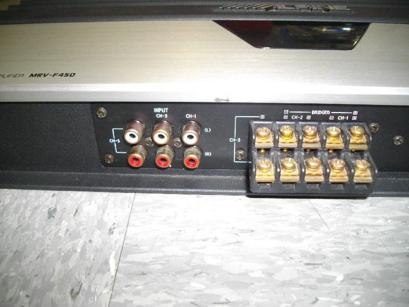

- מגבר של חברת ALPINE מדגם Alpine MRV-F450
(http://www.crutchfield.com/S-R8BlUxw04Mr/p_500MRVF450/Alpine-MRV-F450.html)
- סאב וופר של חברת ALPINE גודל 10", אני לא זוכר את הדגם שלו וכמה WATT הוא.
השאלות שלי הן:
1. האם אני יכול לחבר את הרמקולים שיש לי וגם את הסאב וופר למגבר? כי יש לי רק יציאת RCA אחת במערכת.

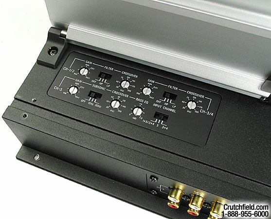

2. במידה ונחבר גם את הרמקולים האחוריים וגם את הסאב אז האם אני אוכל לשלוט עליהם בנפרד או רק דרך הסאב? כי ראיתי שיש במגבר הזה כיוונים של יציאות 1-2, 3-4, 5 וגם בחירת מספר ערוצים (1+2/3+4) / 3+4 / 5.
3. לאיזה חיבורים במגבר אני אמור לחבר את הרמקולים והסאב? כי יש לי שם בחירה של עד 5 ערוצים.
4. האם יש בעיה מבחינת ההספק של הסאב וופר? שלא יישרף המגבר/הסאב? ואם כן אז מה המגבלה שיש לי מבחינת ההספק המקסימלי?
5. אם אפשר בבקשה הסבר קצר על חיבור המערכת למגבר + הפיצול הנדרש וחיבור הרמקולים והסאב למגבר עם הכיוון שלהם.
