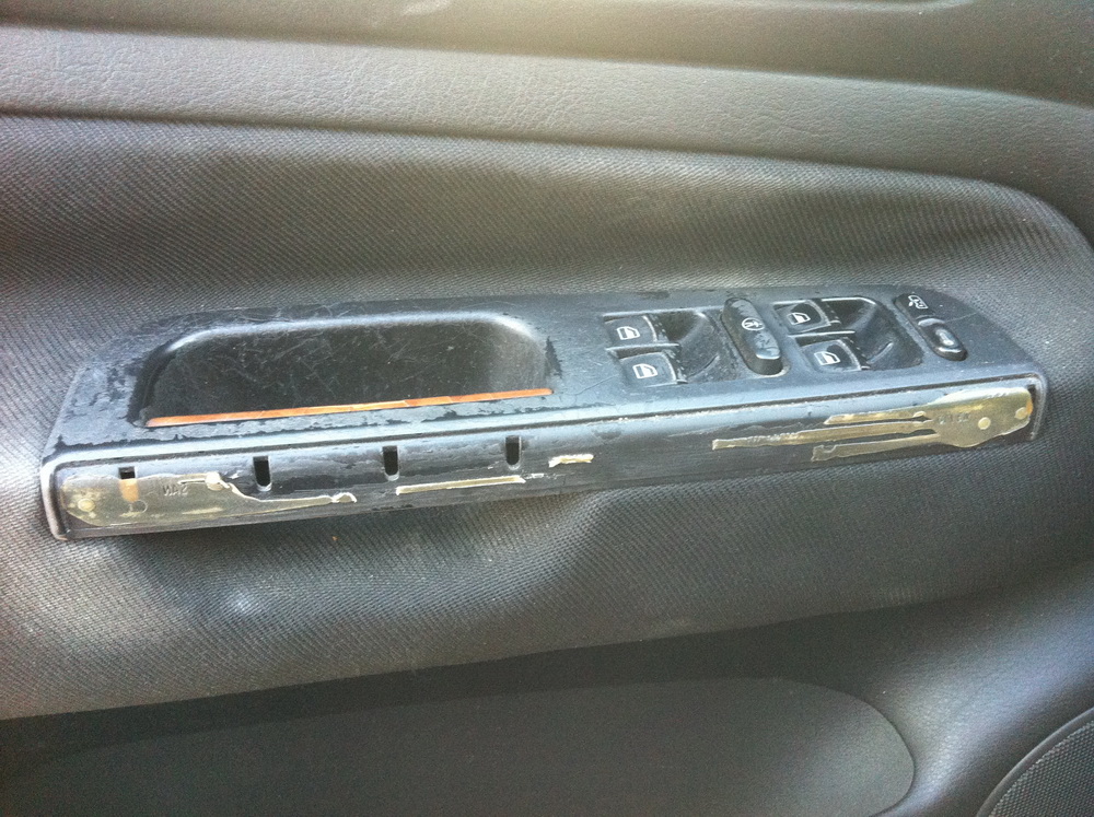

3. ישנם מספר חלקים שמצבם לא מזהיר, אשמח לעזרה במציאת שמות החלקים באנגלית או אפילו קישורים לאיביי במחירים עממיים.
מצ"ב תמונות של החלקים.
4. באחת התמונות מצולמת ידית ההילוכים ולידה חתיכת פלסטיק מחורצת.
אותו הפלסטיק היה חוצץ שנע יחד עם ידית ההילוכים. החוצץ הזה נקרע ולא איפשר תנועה של ידית ההילוכים ולכן נאלצתי לחלץ אותו ולהשאיר את המצב כפי שמוצג בתמונה.

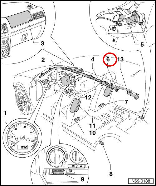

2 כריות אוויר מסוג וילון לא נמצאות מתחת לריפוד של קורה A אלא מתחת לריפוד של קורה C החלק העליון.
כלומר עלייך לפרק את הריפודים לפי הסדר הבא (למיטב זיכרוני).
A--->B--->C

שלום מרק,
לפי השרטוט הזה נראה כי קורה C נמצאת בעצם מאחור.
לפי רישיון הרכב יש 6 כריות אוויר.
איך ניתן לבדוק את עניין הכריות אוויר בקורות A מבלי להתחיל לפרק ולגלות באמצע התהליך מצב הפוך?
האם בעזרת דגם/דגם מנוע/רמת אבזור?

לגבי חלק הפלסטיק של כפתורי החלונות: פה
בקישור הזה יש גם את החלק הנ"ל וגם את הידיות: פה
באיביי יש הרבה חלקי פלסטיק לרכב הזה, פשוט תרשום בחיפוש: VW GOLF MK4 TRIM
תודה רבה!
לא ממש יירדתי לסוף דעתך.
האם אתה רוצה לבדוק כמה כריות אוויר יש ברכבך ?
כתבתי שיש לך 6 כריות אוויר כאשר 2 כריות אוויר נמצאות מאחורי הריפוד של קורה C לאורך החלק העליון של התיקרה.
צירפתי לך שרטוט עם מיקום הכרית.

כאשר אני מתייחס לקורת A,B,C,D לפי השרטוט הבא:
ספרתי 8 מקומות בהם כתוב AIRBAG.
מה שאומר שבשנים מהמקומות הללו אין כרית אוויר ואני מאוד מקווה שאלו לא קורות A.
כאשר לפי השרטוט שבהודעה הזאת אצלי יש סימון על קורת A ועל קורת B בנוסף על הכיסאות (ולא במשענות הראש) וכמובן דש בורד והגה.

4. בקורה A אין כרית אוויר אלא רק אזהרה שקיימות כרית אוויר מסוג וילון.
ראה תמונה מצורפת של מיקום כרית אוויר וילון.
