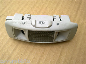

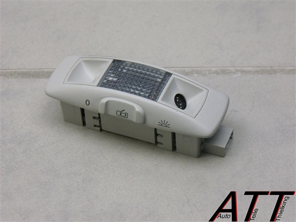

מרק אולי יש לך את המק"ט של הבית מנורה יחד עם חיישני תנועה (התמונה שצירפתי).
אולי אם אני אראה את החלק הזה בתמונה אני אראה קליפסים ואני אעלה על הצורה שבה נכון לפרק את הסיפור הזה.
שוב תודה ענקית לך!
אל תסמוך במאה אחוז על התמונה המצורפת.
אתה פשוט צריך לנסות למצוא את הקליפסים הנמצאים בצידי בית המנורה וללחוץ אותם כלפי פנים ואז להוציא את בית המנורה.
שים לב בתמונה האמצעית ניתן לראות את בית הקונקטור בצד ימין ואת המברג יש להכניס בצד הנגדי.
לחלק הזה ישנם כ-6 מק"טים שונים בתלות בצבע הריפוד ועוד פרמטרים שאינני יודע מה הם.
