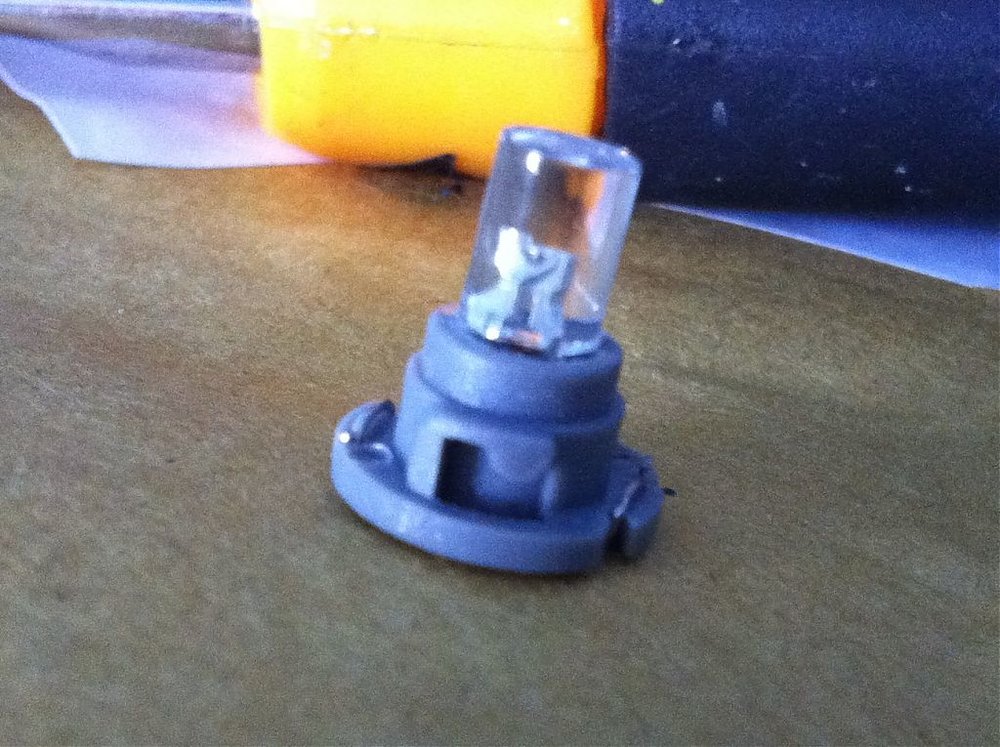

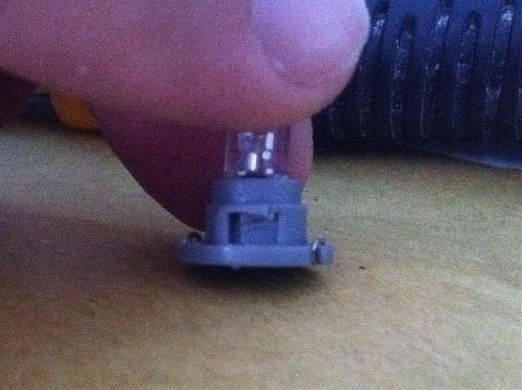

הגיעו חלק מהנורות שהזמנתי.
תודה למרק10 ול EDD20 על ההפניה למידע נוסף בנוגע לפירוק בתי המנורות האחוריים. passenger rear dome lights
ע"י חיפוש בגוגל מצאתי את סוג המנורה שמתאימה והיא NEW-WEDGE T5.
ולפי המדריך הבא התאמתי את המנורות לבתי המנורות שברכב:
http://uk-mkivs.net/forums/t/440231.aspx
אני השתמשתי בסכין יפנית, נחתך כמו חמאה- להיזהר על האצבעות.
הזמנתי את המנורות מהמוכר הזה באיביי משלוח הגיע תוך 10 ימים מסין!
http://myworld.ebay.com/warden_jp2002?_trksid=p2047675.l2559

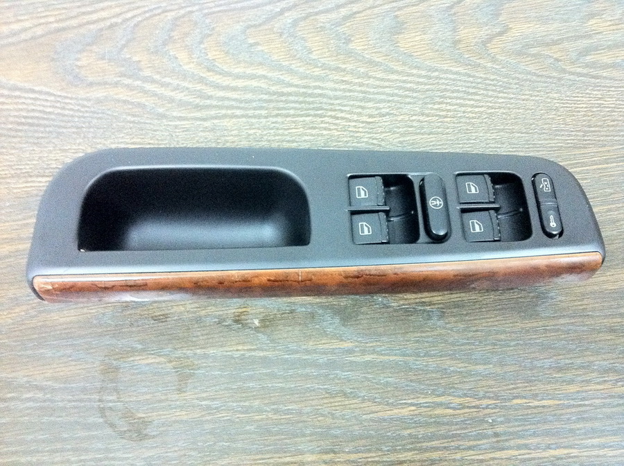

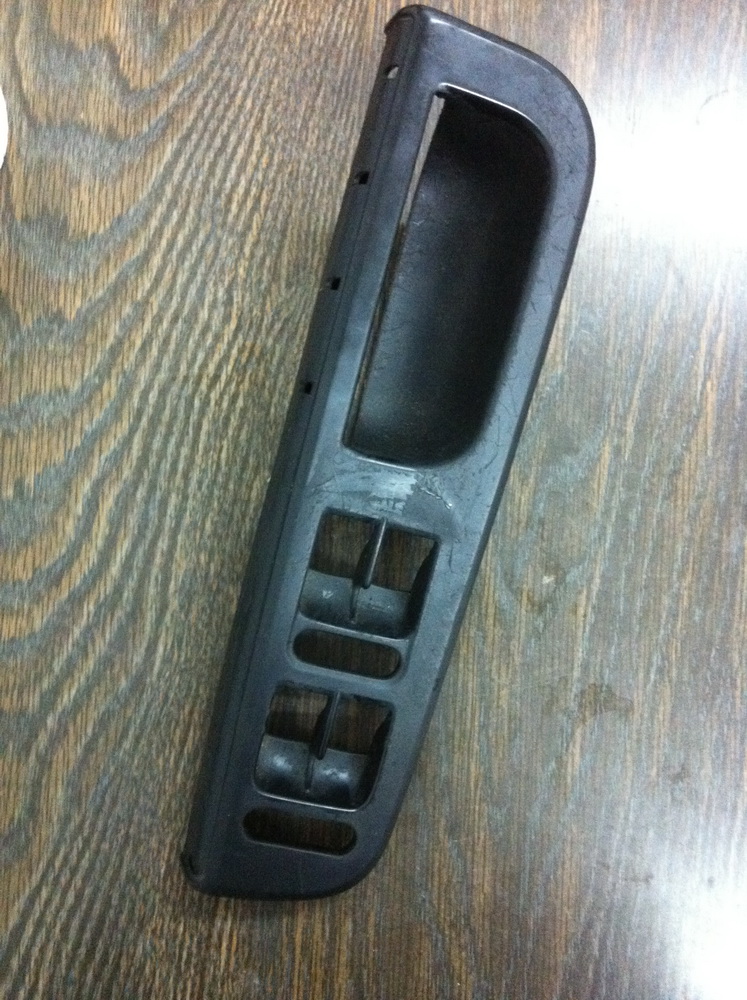

שלום,
לאור המחירים ההזויים עבור חלקי פלסטיק ומשלוח ארוך החלטתי לשפץ את הידית הרעועה והמתקלפת.
תמונה של הידית ניתן לראות בעמוד הראשון.
שלבי העבודה:
1. פירוק מהרכב ופירוק מנגנון הכפתורים.

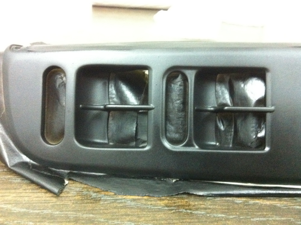

2. ניקיון הפלסטיק ע"י סקוטצ' עם סבון- המטרה היא כפולה גם לנקות שמן וגם להוריד את השכבה העליונה המתקלפת של הצבע.
3. שיוף ע"י נייר מים מספר 600.
4. ייבוש
5. עטיפת החלק בנייר דבק לא בכדי להגן על אזורים מלקבל צבע אלא על מנת לקבל אינדיקציה מבחינת כמות הצבע שיושבת על הפלסטיק(לדעת אם צריך שכבה נוספת או לא)
6. צביעה של כ-5 שכבות. בין שכבה לשכבה המתנה לייבוש.
7. הדבקת פס חיפוי עץ.
8. הדבקת קליפס שנשבר בזמן השיוף.
9. הרכבה.
התמונה צולמה מהנייד ולכן לא ניתן לראות יותר מידי.
העבודה בוצעה בלילה בתנאי תאורה לא מושלמים.
מקרוב ניתן לזהות פאקים- בשכבה הראשונה הצטבר צבע במפריד שבין הכפתורים ויש שכבה עבה יחסית אך האזור מוסתר ע"י הכפתורים.
פרט לכך התוצאה יצאה בהרבה יותר נעימה לעין מאשר לפני התהליך.
הצבע הוא שחור מט של חברת PENEX צבע מספר N252.
הצבע שבו השתמשתי עבר "ניסוי כלים" כאשר צבעתי פלסטיק וזרקתי אותו על הגג למשך הקיץ החמים. את מבחן השמש הצבע עבר- על הפלסטיק לא נתגלו קילופים או דהייה.
בנוסף נצבע נקודה נסתרת (מאפרה אחורית על חלקיה) לפני היישום על הידית וגם כאן הוכתר כהצלחה.
בנוסף הזמנתי לוח כפתורים חדש (סיני) בעלות של פחות מ60 ש"ח. כפתור חלון הנהג עומד למות.
באם בלוח יתגלה כזבל סיני הוא ישמש כתורם אברים ללוח המקורי- בנושא זה אעדכן כשיגיע ואבצע.
