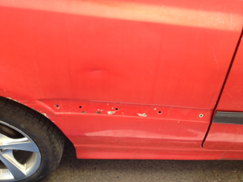

לבת דודתי המופלאה יש גולף קבריולה שנת 97 שמצבה החיצוני בכי רע. היא מעוניינת להחזיר אותה כמה שניתן למצבה המקורי, מבלי להוציא סכומי עתק.
אשמח לעצה היכן ניתן לקנות חלקים (בארץ? איביי? חנויות מומלצות?) בהתאם לדרישות שניתן לראות בתמונות המצורפות:

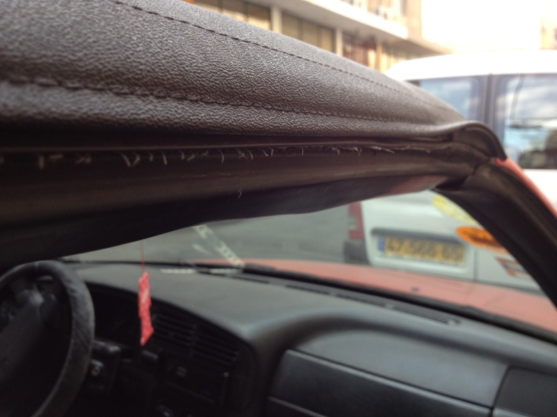

1. גומיות הגנה מפני חדירת מים.
2. פס קישוט.

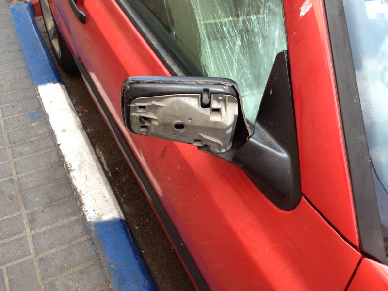

3. בית פלסטיק למראת הצד.

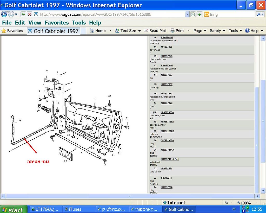

1. תחילה עלייך להירשם לאתר בקישור.
2. לאחר שנרשמת תוכל לחפש חלקים על-פי דגם הרכב/שנת ייצור/קוד דגם הרכב/קוד מנוע.
לאחר שיש ברשותך מק"ט מתאים וגם תיאור של החלק כנס לאייבי וחפש חלק מתאים.
3. שים לב שבעמודה בצד שמאל היכן שמופיע מק"ט החלק לפעמים אתה תראה 2 או 3 מק"טים לאותו חלק ועלייך לבחור מק"ט מתאים לפי מספר שילדה או צבע החלק שקיים ברכב שלך.
http://www.vagcat.com/epc/
החיפוש באתר לא פשוט אבל עם קצת סבלנות וניסיון...

שלום, רוכב.
כנס לאתר בלינק הקודם ושלוף מק"ט (גומייה צד ימין לא דומה לגומייה צד שמאל).
לאחר שיש ברשותך מק"ט תוכל לחפש באתר לאיזה רכבים נוספים החלק מתאים.
גומיות אטימה של גולף קבריולה לא מתאימים לשום דגם אחר.

הגומיות מתאימות רק לקבריולט ,כדאי מאד לקנות בחול

לגבי פס קישוט אתה צריך אחד ימני אחורי של גולף דור 3 עם שלוש דלתות
לא מסובך למצוא משומש וכמובן שעדיף להזמין מחול ,חדש כזה בארץ עולה כ 550 שח לפני מעמ .
כדאי כבר להזמין גם חמישה קליפסים וגומיות ירוקות עבור הפס קישוט .

כיסוי מראה עולה בצמפיון כ 150 שח לפני מעמ

שלום, רוכב.
למיטב זיכרוני גם חלקי פלסטיק של המראה לא מגיעים צבועים בצבע עליון אלא אם הייבואן החליט לייבא את הכיסוי בצבע שחור שהיה פופלארי בזמנו.
נסה את המק"ט 1H0857538C 01C עבור מראה צד ימין צבע שחור.
אני שוב פעם חוזר חלקים מסוג זה רצוי לרכוש חדשים מכיוון שלכיסוי הפלסטיק יש 4 תופסנים שנתפסים בחלק המתכתי בתמונה שצירפת.
ברוב המקרים גם אם תמצא משומש התופסנים בוודאי כבר שבורים.
גם לא ימכרו לך בארץ רק את הכיסוי אלא את כול המראה.
