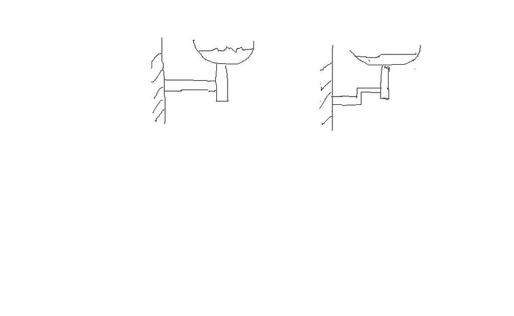

לא נכון, לפני השינוי היה מורכב צינור ישר שיצא מהקיר ועלו התחבר הסיפון, הכוסית של הסיפון היתה מתחת לנקודת ניקוז שבקיר.
ועכשו האינסטלטור הרים את כול המכלול של הסיפון למעלה קרוב לכיור (כדי לחסוך מקום בארונית) ועכשו הכוסית של הסיפון ממוקמת מעל לנקודת הניקוז שבקיר.
השאלה שלי אם זה לא יגרום לסתימות בצינורות אחרי הסיפון?

אני לא בטוח שאני מבין איך פיזית זה נעשה כי פתח היציאה של הסיפון תמיד מעל הכוסית. כדי לעשות את זה צריך להוסיף עוד אביזרים- ברך/זווית 45 מעלות ביציאה וכו'. זה מה שעשו אצלך?

מצורף קובץ עם שרטוט, משמאל זה מה שהיה ומימין מה שעשו
אין בעיה בכלל, רק מראה אסטטי לא יפה.
אפשרי גם לצאת בצורה ישרה מהסיפון אל הקיר וזאת בעזרת צינור 32 מאריך לצינור האנכי שיוצא מהכיור.

מה שעשו אצל פותח השרשור זה שהוסיפו לו קצת יותר מקום בתחילת הארון.
מכיוון שכנראה פתח הניקוז נמוך הוסיפו מאריך לסיפון והורידו אותו למטה.
