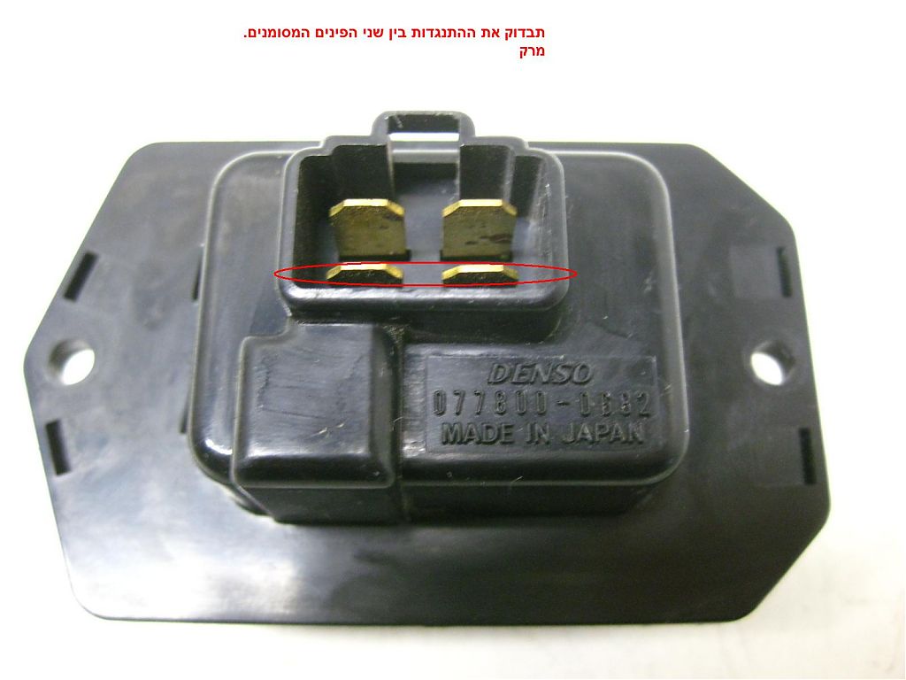

בדיקה מספר 1
בדוק את ההתנגדות בין הפינים שסימנתי (פין 3 ו-4) בצילום של הנגד מהקישור שצירפת.
ההתנגדות שאתה צריך לקבל היא בסביבות 1.5 קילואוהם.
לאחר הבדיקה הזו נמשיך הלאה.

אם אתה מדבר על שני הפינים התחתונים אכן ההתנגדות היא 1.5קילו אום.
