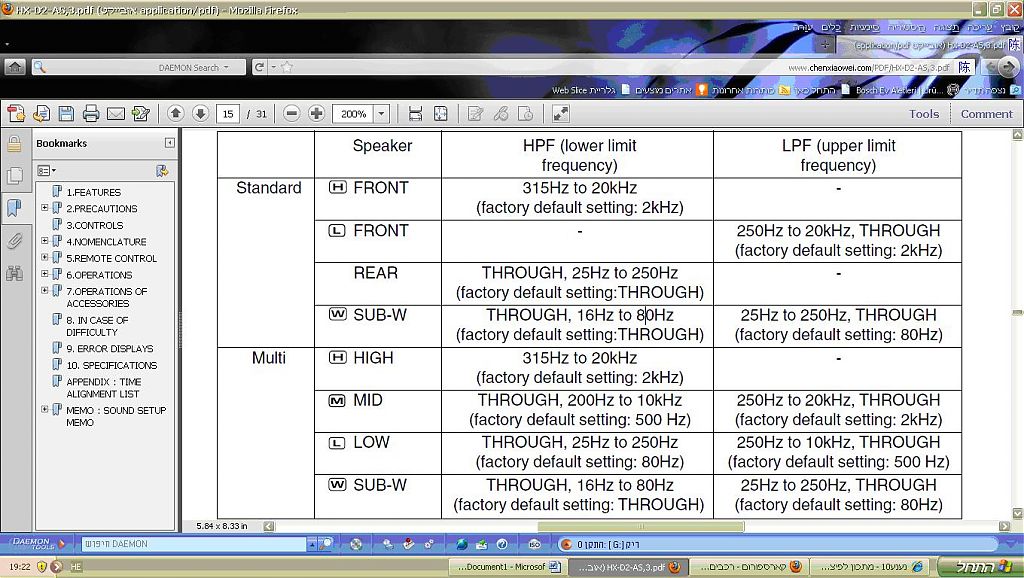

לא ענית על 2 שאלות עקרוניות:
1. כמה מכשירים אתה מכיר שיש להם קרוס 4WAY מובנה.
2.כמה מכשירים אתה מכיר עם קרוס לא מוגבל.
בוא אני יעזור לך.
אתה סתם מטעה.
זאת הטבלה של חלוקת התדרים בHX-D2, שהוא, עד כמה שאני יודע, למעט הURAL, היחידי שיש לו קרוס 4WAY מובנה.
דהיינו 3WAY אקטיבי + סאב.
לכן, אל תכתוב לי "יש כמה וכמה כאלה", תן דוגמא, תחדש לנו..
בנוסף, לאף אחד מהמכשירים שאני מכיר, אין קרוס פתוח ולא מוגבל.
וכמעט 99% מהמקרים, הערוץ של הסאב מוגבל מקסימום ל250HZ ומטה.
כמובן שאנחנו מדברים על מכשירים מובנים, ולא על פרוססורים למינהם.
אז חבל סתם להטעות.
under construction..
את הטבלה הזאת כולם מכירים אבל בהרבה מכשירים ניתן לבטל את "מגבלות הקרוס" ולהשתמש בכל יציאה כאוות נפשך.
