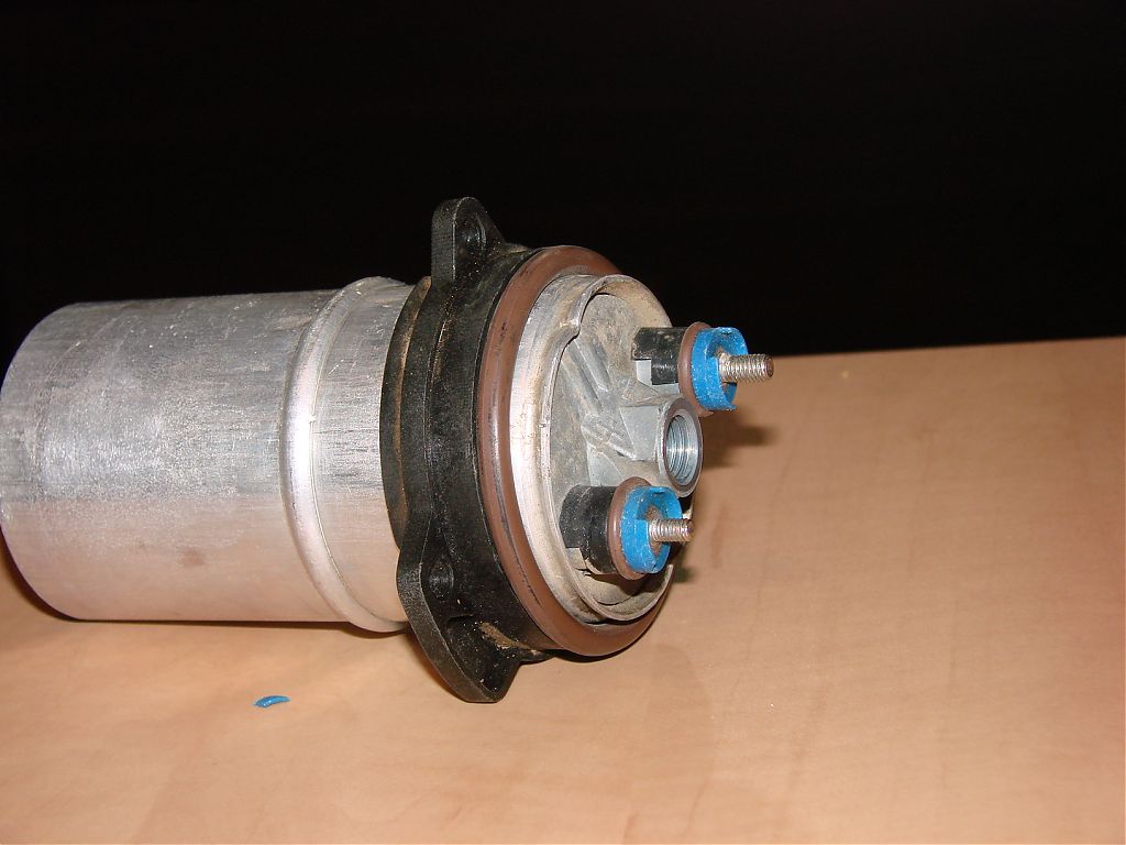

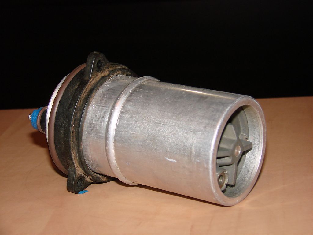

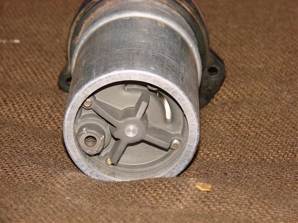

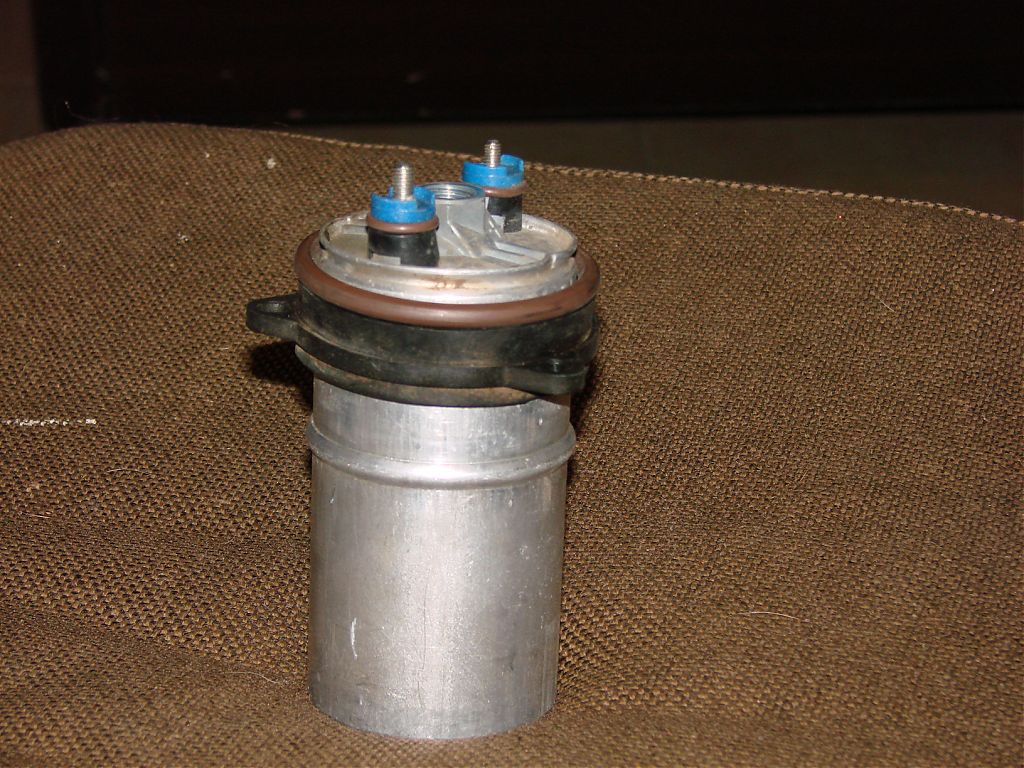

חברים זו המשאבת דלק ,שבוע ימים מחפשים לי אותה ולא מוצאים ,מי שיכול לעזור אני יותר מאשמח .
גולף GTI 87 מנוע 8 שסתומים ,משאבת דלק תחתונה .

המשאבה הזו קצת מזכירה לי את זו של המרצדסים משנות ה 80, שווה לבדוק לפי מס' חלק או לבדוק יחסים וספיקה והאם אפשר להחליף
למה לא לשפץ את המשאבה הקיימת ??
אני בטוח שבצ'מפיון ישמחו להזמין לך אותה מגרמניה תמורת כמה אלפים, אחרת לא נראה לי שתשיג כזאת בארץ.
אם אתה רוצה ליבא בעצמך או להשיג תחליפית תחפש בגוגל לפי המק"ט, אם אתה רוצה משומשת תחפש בלוחות המודעות ב- clubgti.co.uk או ב- vwvortex.com.
