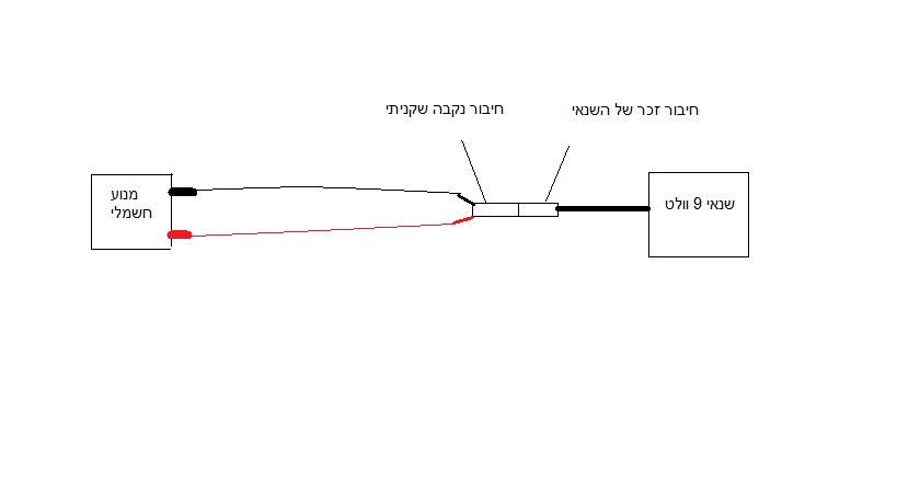

צירפתי שירטוט די עלוב אבל מסביר איך המעגל נראה כרגע
איזה חוט בשירטוט שלי אני אמור לחבר לרגל האמצעית ואיזה לרגל השנייה?
בין החיבור נקבה למנוע אני רוצה לשים את הפוטנציומטר

קשה לעזור לך.הפוטנציומטרים הפשוטים והזולים מתוכננים להספקים ממש קטנים של 0.5-1 וואט מה שאומר שאם צריכת הזרם של המנוע הוא גבוה הפוטנציומטר התחמם ויישרף.
הוספתי לשרטוט שלך פוטנציומטר.

קודם כל מרק תודה על השירטוט, עשית לי הרבה סדר
הסתכלתי על המנוע ואין עליו שום נתון, איך אני יכול למצוא עליו נתונים?
