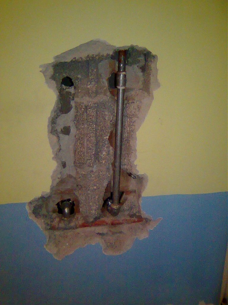

כבר חצבתי בקיר והמיקום לצנרת מוכן, אבל אני זקוק למקדח על מנת לעשות חור מתאים לברז ניל, אני מכיר את האפשרות עם הדיסק אבל אני פחות אוהב אותה(לא מת על עבודה עם דיסק, אין לי דיסק יהלום אלא בטון רגיל ומתכת, וגם החתכים יכולים לגרום לשבר עתידי), לכן אני מעדיף לקדוח חור מתאים, כי יכול להיות שבעתיד נשנה את מיקום הארון אז אני לא רוצה לשבור את הקרמיקה(לכן גם החציבה היא דרך הקיר האחורי לאמבטיה שזה חדר שינה).

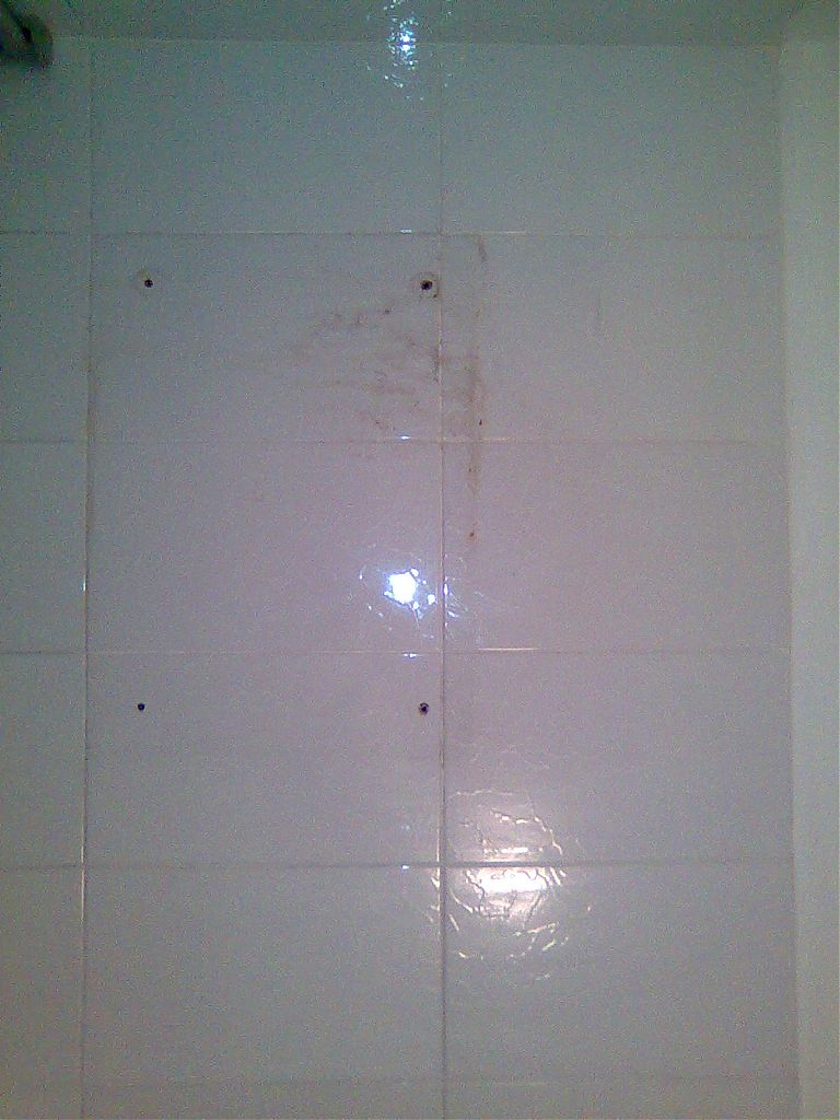

אני גם חשבתי להתחיל לפרק ממקום אחר(מהשורה העליונה של הקרמיקה, איפה שהספוטים אמורים לכסות- כי צד אחד כבר משוחרר כי הקרמיקה לא מגיעה עד לתקרה), אבל אני חושב שהנזק עלול להיות גדול יותר כי יהיה מאוד קשה להוציא אותה שלמה.

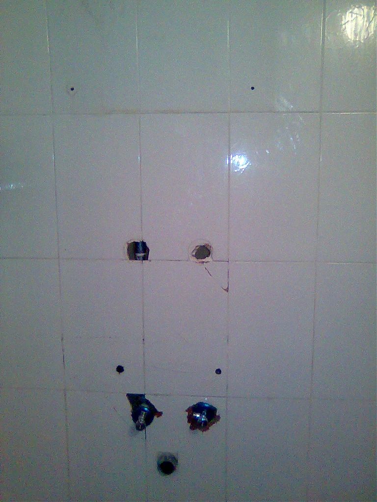

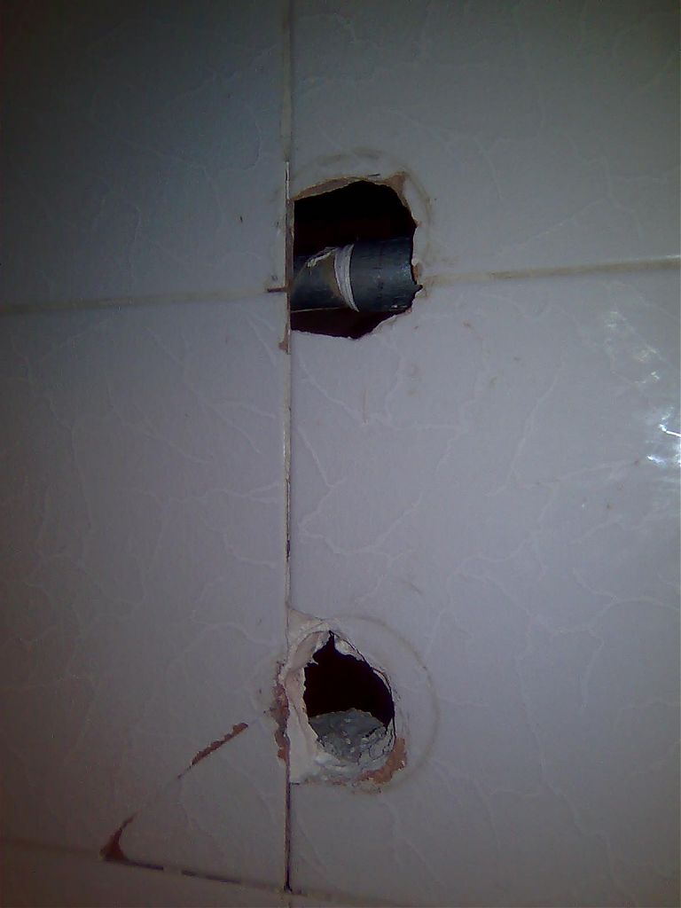

הבעיה כרגע היא- היה ברז סוללה, עכשיו במקום זה יש 2 חורים ענקיים.
מתחת לזה יש את החלק מהקרמיקה שנשברה, לפי בדיקה שלי כל החלק הזה הוא הרווח שיהיה בין הארון למראה.
איך אתם מציעים לפתור את זה?
חשבתי על שימוש ברובע צבעונית ב גוון אפור בהיר לסתימת החור.
או להצמיד את החלק העליון לכיור ובכך להסתיר את הסדקים והחורים.

מצורפת תמונה של הצד השני של האמבטיה(החדר שלי) אשר משם בוצעה העבודה ולכן לא שברתי את הקרמיקות.

הגובה שבין הכיור למראה לא גבוה מידי אולי 10ס״מ.
אני הייתי שם אבני פסיפס קטנות שמגיעות כשטיחון זה גם יפה וגם יסתיר את השבר.
היישום כמו הדבקת קרמיקה חותכים לאורך הרצוי מדביקים עם דבק קרמיקה ואחרי הייבוש רובה.
אולי אני אעלה תמונה איך זה נראה אצלי.
מה פחות או יותר הגודל של מראה+ארונית צד ומקום לספוטים למעלה?
הארון עצמו 85ס"מ.
הבעיה היא החורים של הברז סוללה הקודם, והשפה שנפלה מהאיזור שם.
הגובה של תחילת החורים הוא 1 מטר.
הקרמיקה היא מהריצפה עד לגובה של 2 מטר.
