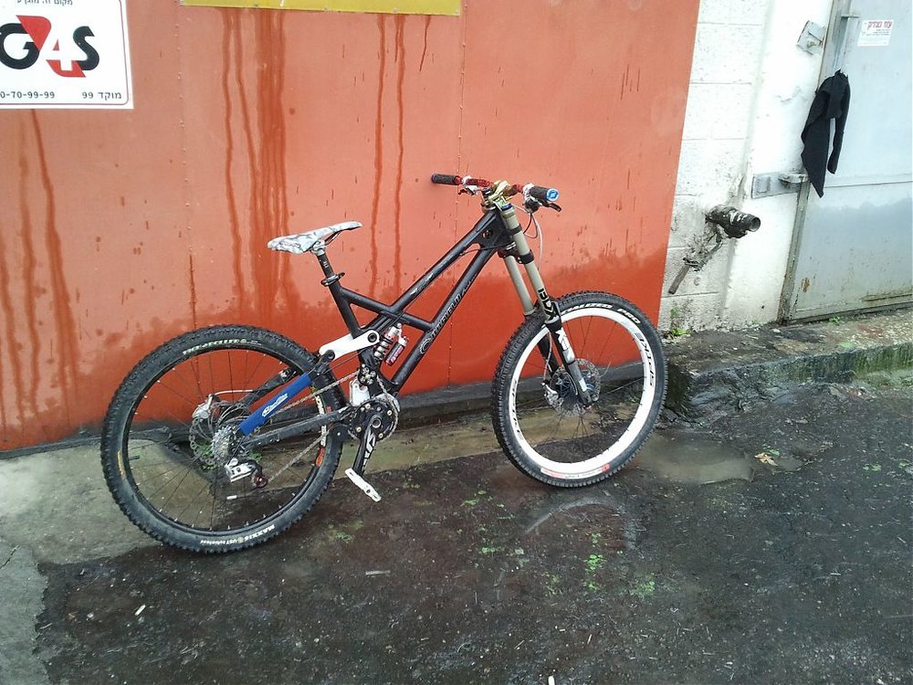

קונדסון, מה יש באופניים שלך שהן שוקלות ככ הרבה? מצופות בטון?
קודם כל, זו שלדת דאונהיל של Commencal, ואני יודע שזה אומר לך לא מעט.
המכלולים עצמם הם של פרירייד, והאופניים נועדו ל- GO, והרבה ממנו... הדבר הזה בא עם תג משקל, לצערי.
הבולם הקדמי (מרזוקי 55R) הוחלף למכלול פנימי של RC3, הבולם אחורי הוא קפיץ מאסיבי (גם מבית מרזוקי),
צמיגי מקסיס MINION DH ועוד 2PLY שלא בדיוק ידועים בקלילותם...
על כל זה מנצחת מע' בלימה של AVID עם דיסקים לא קטנים במיוחד,
פדאלים של DA BOMB, לדאונהיל כמובן... בקיצור - הבנת את התמונה.
מה שחשוב לזכור זה שהמשקל עצמו הוא לא הנקודה המשמעותית ביותר,
אלא המשקל של החלקים הנעים והמסתובבים - במיוחד אלו בעלי זרוע המנוף הגדולה - פדאלים, ג'אנטים, ובעיקר צמיגים.
זה מה שעושה את כל ההבדל, יותר מן המשקל היבש, לטוב ולרע... הא, כן, ואין פלטה "קלה" מקדימה, רק אחת :wink:

זו לא השלדת מיני DH ? עם ה 6.3 אינצ'? או שהספקת להחליף?:)
תקשיב, אני אלך על פי האופניים היומיומיות שלי, בעלות ה 6.7 אינצ' מהלך.
יש לי כידון 760, צ'יין גייד שהכנתי בCNC בעצמי לפלטה בודדת.
ברקסים CODE
פוקס ואנילה 36 2011 קאשימה.
מה שאתה אומר בעצם, שהאופניים שלך פשוט כבדות, בלי GO.
עם ה SXT אני עושה גם דאונהיל וגם פרירייד.
עם הג'דיי אני עושה בעיקר דאונהיל במהירויות ושטחים מטופשים והם עדיין שוקלים 17.5 קילו.
אתה תבין שברגע שתוריד 2 קילו מהאופניים שלך, הם פשוט יהיו יותר טובים.
בולם קפיץ זה לא תירוץ למשקל :) יש לי בולם בגודל 9 אינצ' על ה SX והם שוקלים פחות מ16 קילו.

שלדת המיני DH, שלדת ה- DH וה- SUPREME התחרותיות זו אותה השלדה. רק המכלולים שונים. הגיאומטריה זהה כמעט לחלוטין.

המיני DH היא שלדת 6.3 ומיועדת ל AM\FR קל
הDH זה סיפור אחר.
מערכת הלינק טיפה דומה וזהו בערך. כל שאר הזויות שונות, המהלך שונה ועובי הצינורות שונות [רכבתי על סדרת ה DH כמה חודשים]
יש לי חבר עם אופני ה MINI DH, אופניים פצצה למען האמת, אבל אופני דאונהיל הם לא.
אני לא אומר שאי אפשר לעשות איתן בכיף כל מסלול בארץ, רק לאט יותר :)
תעיף את המיניונים שלך, תקנה צמיגי ONZA IBEX 2.25 ששוקל בערך 800 גרם לצמיג, תעשה טיובלס והורדת כבר 500\600 גרם מהאופניים במשקל מסתובב [שהוא הכי קריטי]
ולפני שתכנס לדיונים על הצמיגים, ה IBEX הם ברוחב 57 ממ והמיניון ברוחב 60 ממ.
יש לי את ה IBEX על ה SXT והם אוחזים טוב יותר מהמיניון 2.5 שיש לי בג'דיי כרגע
מה שאומר שבקרוב אהיה עם IBEX 2.4 על הג'דיי .
רק טיפ :)
מיניון 2PLY לא מועיל לכלום אלא אם אתה רוכב דאונהיל אגרסיבי, או שאתה סתם אוהב לנחות על שפיצים בשטח :D
וסמוך עלי שאני מפציץ עם ה2.25 גם דאבלים 6 על 6 בעיר [מדרגות]

אני מחזק את הדעה של אלי.
צמיגים זה אחד הדברים שהכי קל וזול להחליף, שמאוד משפיעים על המשקל ועל ההתנהגות של האופניים.
גם לי בעבר היו מיניונים 2PLY על האופניים, כן הם מסיביים, אבל הם כבדים רצח.
כיום אני עם צמיגים של INTENSE, הEDGE שמתאים לפריירייד, במידה 2.5 הוא שוקל 900 גרם, זה כלכך משמעותי, שאין לתאר.
בהחלפה של 2 צמיגים, אני הורדתי קילו מהאופניים.
שאר הדברים הכבדים כמו קראנק וכאלו, הם הרבה יותר יקרים כדי למצוא משהו גם קל וגם חזק.
אבל גם שם אפשר לדוגמא לשים SLX כמו שאני עשיתי, והוא קל משמעותית מהרבה קראנקים ולא פחות חזק.
לדוגמא, הטרובאטיב האספלט שמאוד נפוץ, שוקל איזה 1350 בערך, והSLX שוקל פחות מקילו (בערך 980 גרם).
זה עוד 400 גרם במרכז הכובד של האופניים.
בקיצור, יש מה לעשות כדי להוריד משקל, והתוצאה שווה את ההשקעה.
הDH זה סיפור אחר.
המיני, ה- DH וה- SUPREME זו אותה השלדה, רכבתי על שלושתם.
משקל השלדה גם זהה (או כמעט זהה), קניתי בזמנו את המיני מאדם ששדרג ל- SUPREME DH,
ורכבנו ביחד על אותם המסלולים, פעם אני על המיני ופעם הוא. הוא גם לוקה בקומנסליזם חמור, אז יש לו מושג...
אלו לא אופני AM, זוהי שלדת דאונהיל עם מכלולי פרירייד, בהגדרה של היצרן.
אבל, אם זה עושה לך טוב - תקטלג אותן בקטגוריית XC... :wink: לי לא משנה איך זה מוגדר, אלא איך זה מרגיש.
בכל אופן, כמו שכבר כתבתי, יש לי מושג או שניים לגבי משקל מסתובב, וזה בדיוק מה שכתבתי - המשקל עצמו הוא לא הפרמטר היחיד,
אלא המשקל המסתובב הוא משמעותי יותר, כתלות באורך זרוע המנוף (פיזיקה בסיסית פשוטה).
אני כן חושב שאולי בהחלפה הבאה אנסה את המיניון 1PLY ואראה אם יש הבדל, מכל הצמיגים שהיו לי, למיניון הכי התחברתי.
