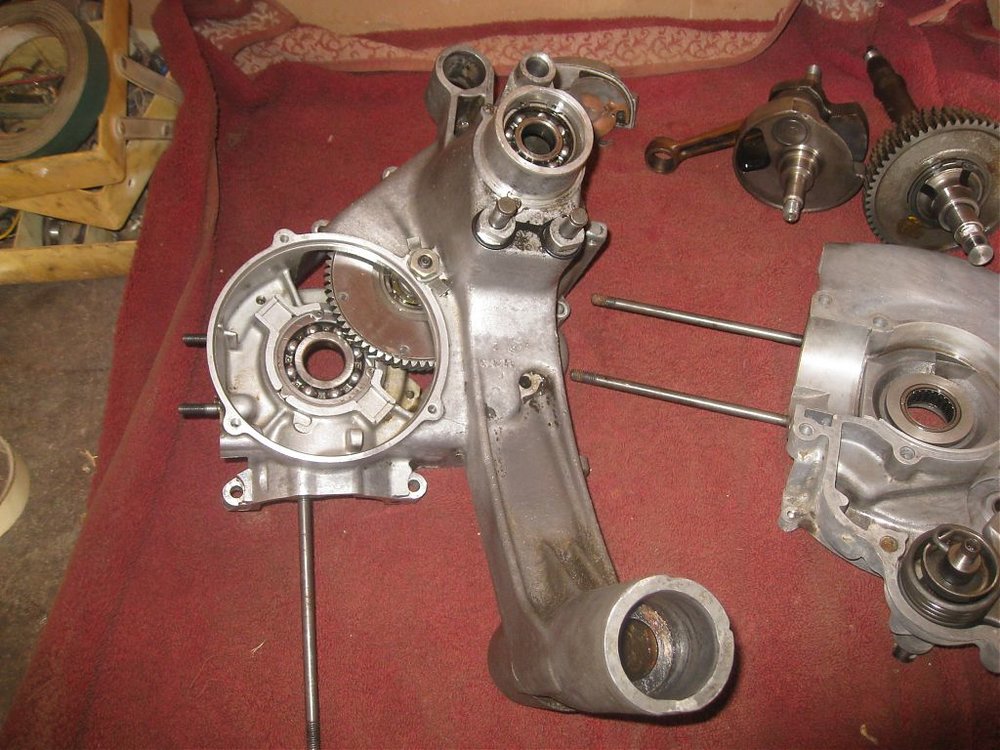

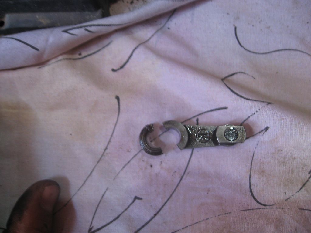

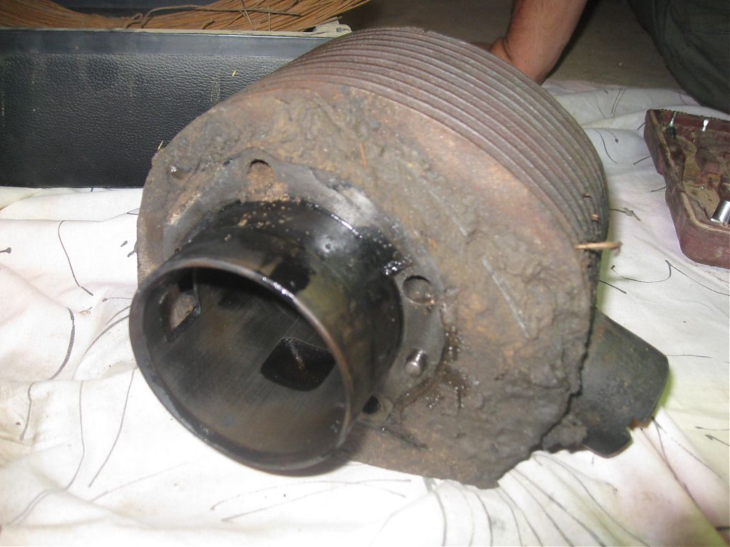

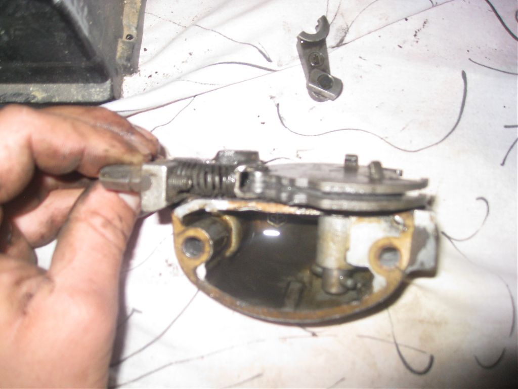

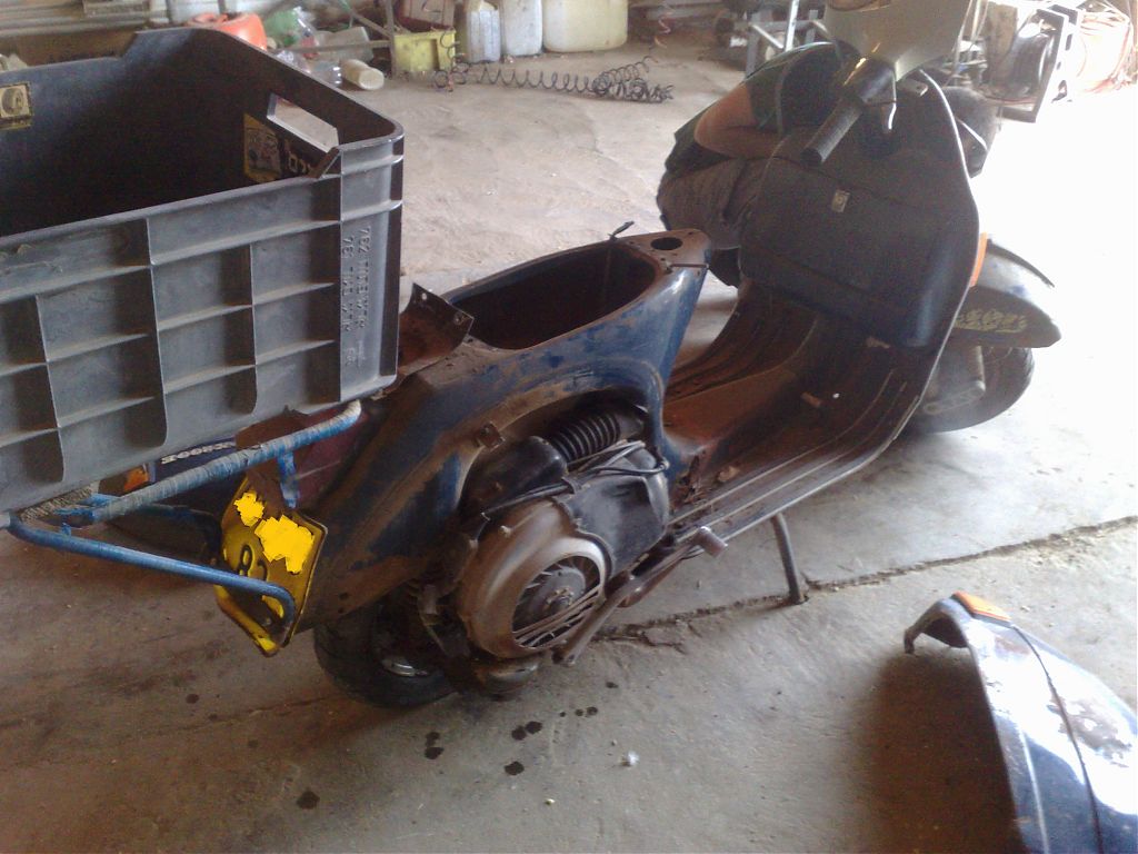

יום שבת בבוקר המנוע מבריק אחרי שיטפת קיטור..
התחלתי לפרק את המנוע ואת המכלולים שלו.. בנתיים מצאתי את אחד הצירים של הגיר שבור, מייסב בוכנה גמור, סכ"ה הבוכנה והצילנדר נראים במצב טוב מאוד אני לא חושב שאני יחליף אותם, נתקעתי באום מיוחד שתופס את הקלא'ץ לציר אני מקווה שבמהלך השבוע אני יצליח לפרק אותו ואז כמובן להחליף לחדש.
אחרי זה גם הג'אנטים פורקו..
להלן קצת תמונות..

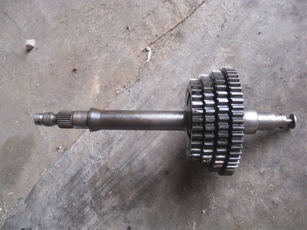

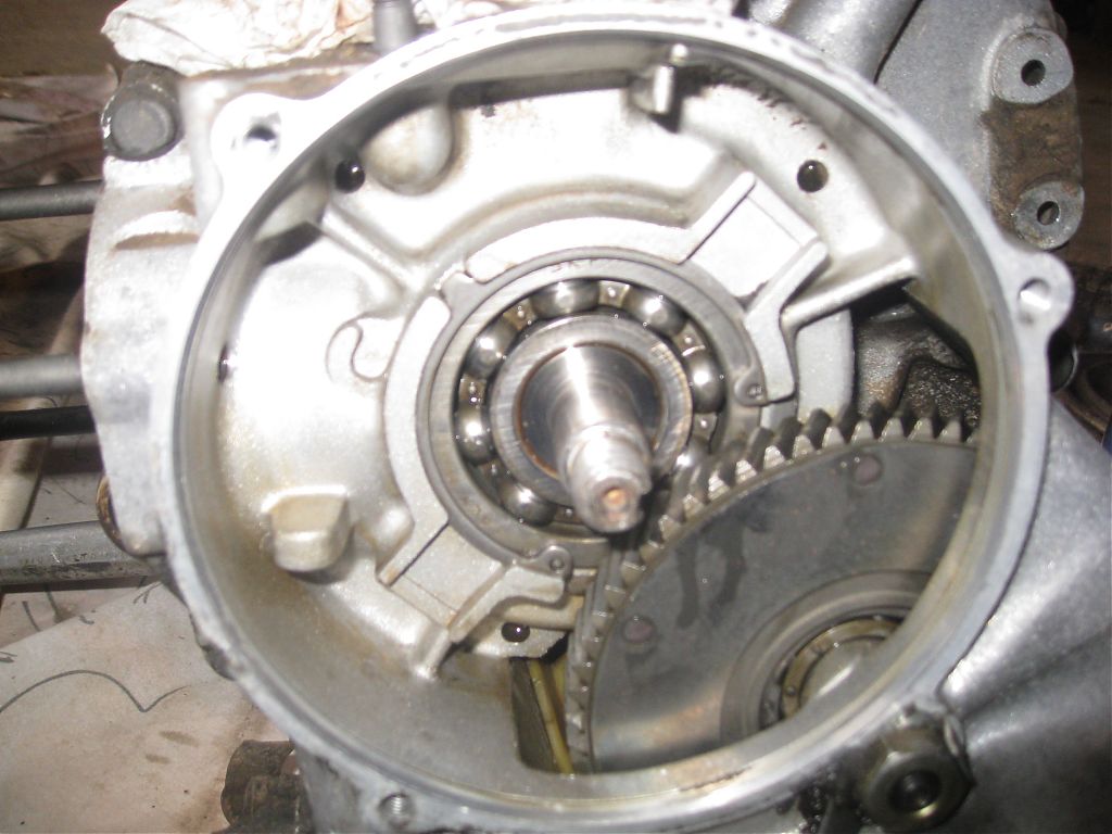

היום המשכנו בפרוק המנוע והגיר לגורמים כולל ניקיון של רוב החלקים בכלי עם חומר לניקוי אסלות 00 + מסיר שומנים סנץ מוריץ, מהול במים.
חלק מהחלקים ניקינו בחומצה לשטיפת מנועים וחלקי אלומיניום.
החומרים האלה באמת עושים פלאים..אחרי כמה שעות.
לאחר מכן שייפנו את כל החלקים בצמר פלדה וסקוצ' לניקוי סירים ולאחר מכן במים וסבון ולבסוף ייבוש בלחץ אוויר .
להלן תמונות:
