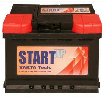

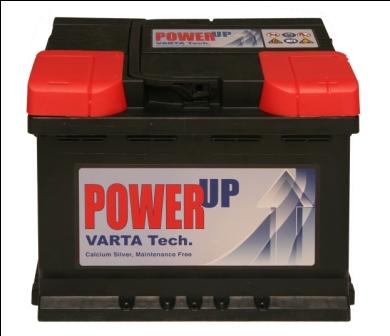

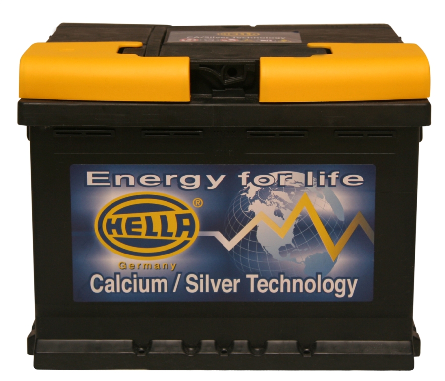

מצבר StartUp הוא מצבר VARTA שמותג אחרת כדי לאפשר למכור אותו יותר בזול ובפחות אחריות.
המצברים זהיים למצברים אחרים תוצרת VARTA כגון: Bosch, Energizer, PowerUp, Hella,Spark
ניתן לראות את שם היצרן VARTA גם במדבקת החזית וגם במדבקה של מכון התקנים בצד המצבר.

מותג VARTA המקט הוא VR2-060R-0H1
מותג StartUp המקט הוא RP3-060R-0H1
מותג PowerUp המקט הוא PU3-060R-0H1
הנתונים של כולם (כאמור הם זהים):
מקט יצרן (VARTA) הוא 560408054
זרם התנעה 540a CCA
קיבול 60AH
מידות: אורך 242, רוחב 175 גובה 190
מתאים בעיקר לרכבים ארופאים 1600 ולטנדרונים
