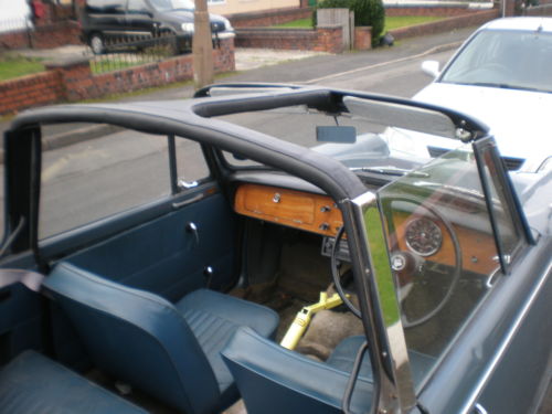

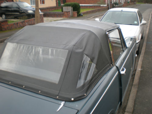

לכל בעלי ה - Herald sloon שהורידו את הגג ויש להם "קבריולט"
מצורף קישור למכירה של הקיט המדובר להסבה נכונה ובטוחה שפותח באנגליה.
http://www.ebay.co.uk/itm/Triumph-Herald-Tristan-Convertible-Roof-/150757559919?_trksid=p4340.m185&_trkparms=algo%3DDLSL%252BSIC.NPJS%26its%3DI%26itu%3DUCI%252BUA%26otn%3D10%26pmod%3D130642608372%252B130642608372%26po%3D%26ps%3D63%26clkid%3D6502748418261961599
