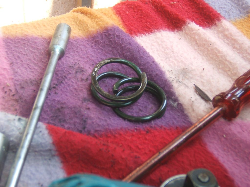

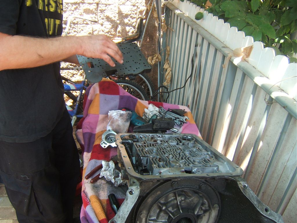

משקניתי את האל קמינו נסעתי רגוע כי אם הייתי לוחץ "פול גז" ומושך הילוכים(מנסה...)הוא פשוט היה קופץ לניוטרל לכמה שניות וחוזר לעצמו,אז קניתי שלשום גיר 700 מואנדורה כי כמה אנשים כיוונו אותי ואמרו שזה אותו הדבר,וכשהנחתי אותם אחד ליד השני...הפלא ופלא,הם לא אותו הדבר,כמובן אפשר לשנות ולהתאים אבל זה ממש לא היתה הכוונה,בכל מקרה הוחלט לפתוח את הגיר שלי ולראות מה התקלה ואם אפשר ושווה לתקן,חבר מומחה נקרא לעזרה ותוך 10 דקות מצא את התקלה,הקפיץ של ראשון שני שבור,אני מצרף תמונות ומבקש הכוונה איפה קונים קפיץ כזה,עדיף בצפון...

איך יהיה אותו דבר?ואנדורה גיר 4 הילוכים ואצלך 3 [בהנחה שיש לך גיר 350]חוץ מזה הזנב שונה .על איזה מנוע היה מורכב ה700 r4 שש צילינדר או 8?

גיר 700 מ6 צילינדר או מ8 צילינדר יתאים לך לאל קמינו, הדבר היחיד שאתה צריך לעשות אם אינני טועה זה לקצר את הדרייב שאפט
חוץ מזה, אם הגיר ירד מ-ואנדורה, אני מקווה שקנית מ-ואנדורה עד שנת 92, אחרת קנית גיר חשמלי ולא מכני ותצטרך מחשב בשביל להפעיל אותו או לעשות כמה שינויים קטנים ולהפוך אותו למכני!
איזה שינויים צריך לעשות חוץ מלסתום את שני הצינורות הדקים שיוצאים אל הרדיאטור? (אין אותם בגיר הישן של ליאור)
אבי,יש אצלי את הצינורות,בכל הגירים האלה יש אותם,ואין מה לשנות,הבחור שמשפץ גירים אמר שכל הגיר חדש מבפנים ועבר שיפוץ לא מזמן ושכל הרכיבים שהחליפו הם איכותים,כך שחבל בגלל קפיץ להשבית אותו,קיצר,הוא חוזר לאוטו מחר עם קפיץ חדש...
