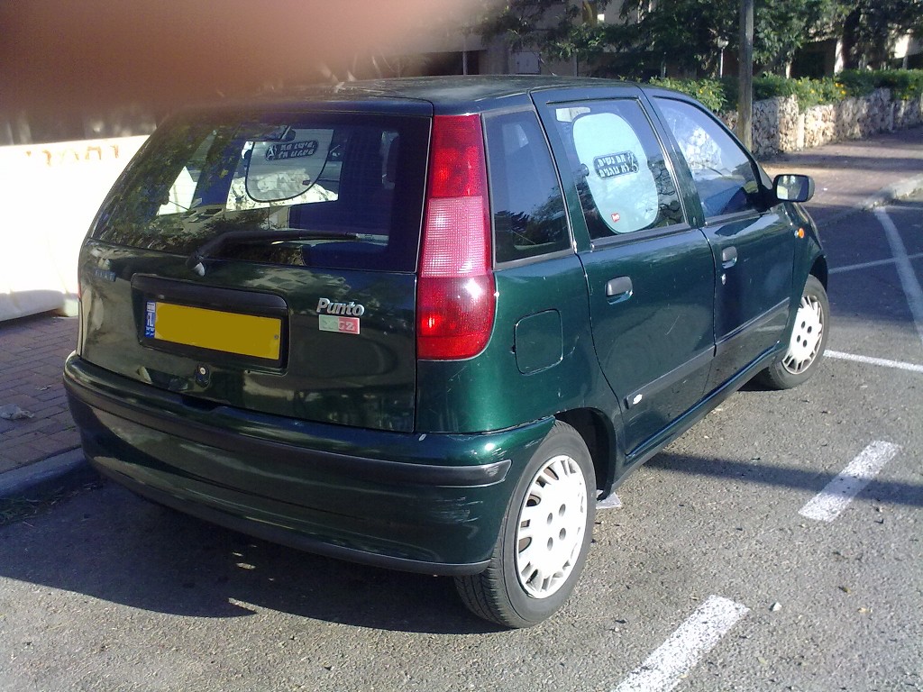

בפונטו שלי הצבע מרחוק מבריק ויפה, אבל שמסתכלים מקרוב יש המון סריטות קטנות כאלה ופגמים בלקה, בכל זאת זה צבע מטאלי בן 10 שהיה בהשכרה... (צירפתי תמונה שרואים בה קצת מהסריטות, יש גם מלא שריטות ממש עדינות שרואים לבן קצת אבל זה ממש עדין ולא רואים בתמונה כי המצלמה חרא, כל האוטו ככה כמעט)
האם הt-cut הזה באמת יכול להעלים סריטות? נשמע שבאוטו שלי שיש הרבה זה בטח ישפר את המצב, אבל מישהו ניסה ובאמת זה תרם במשהו וזה לא בזבוז כסף? כדאי לקנות?
וואקס כבר עשיתי כמה פעמים דרך אגב.

לגבי הקשורים -
הראשון זה פוליש עם ווקס
השני מעלים שריטות
והשלישי זה פוליש לצבע דהוי .
אני משתמש שנים במוצרים האלו והם עושים את העבודה .
אתה צריך קודם כל לעשות פוליש עדין למכונית , אחר כך להשתמש במעלים שריטות ובסוף לעשות ווקס עם טפלון .
תהיה מבסוט מהתוצאה .
איזה פוליש מומלץ? מה שיש בקישור הראשון או שעדיף משהו אחר?
מה שיש בקישור הראשון גם יש בו משהו עם שחזור צבע/סריטות כזה אז נראה לי עדיף, באוטו שלי יהיה לזה עבודה :lol:
אז ההמלצה שלך היא פוליש עדין (הקישור הראשון?) + השפורפרת לשריטות שנשארות + ווקס (אוטופיניש ה"קלאסי"? :wink:)
אני אשמח לעוד דעות או המלצה על הדעה הזאת כי זה לא מעט כסף ופוטציאל לנזק בצבע
