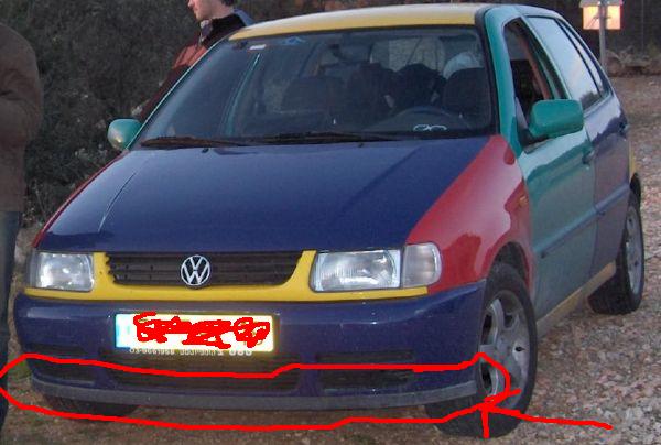

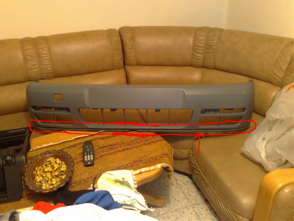

היום הגיע אליי הטמבון של ה 16V ,
עכשיו לא הבנתי משהו לגבי חלק לטמבון :
העלתי 2 תמונות שיסבירו על מה אני מדבר .
בתמונה אחת צילמתי את הטמבון החדש וסימתי שם את האיזור למטה יש שם מין חריץ לכל האורך של הטמבון ומתחת פלסטיק כלפי חוץ .
בתמונה השניה יש פולו עם אותו טמבון ובחלקו התחתון יש את פס הקישוט .
הזמנתי את פס הקישוט בנוסף לטמבון והוא יגיע מחרתיים,
רציתי לדעת האם הוא מתאים לטמבון והיכן הוא יכנס שם ?
האם ככה צריך ללכת הטמבון בחלקו התחתון ?
יש לציין שהטמבון חליפי תוצרת ספרד (שהמקורי הוא גם תוצרת ספרד) .
ועם עוד שאלה שהתבשלה ,
האם הטמבון צבוע כבר בצבע בסיס?
נשאר רק הצבע המבוקש או שצריך לעשות לו הכנה כלשהיא ?
אם הטמבון עשוי מחומר פלסטי (בהזרקת פלסטיק), לא נראה לי שהוא צבוע בצבע בסיס.
האם הצבע שלו זהה בחלק הקדמי (הגלוי) ובחלק האחורי? אתה יכול לבדוק זאת בקלות אם תשרוט אותו בסכין (בצד הפנימי כמובן).
אם אין בחריץ חורים המיועדים לתפסים, פס הקישוט נצמד על ידי דבק דו צדדי (לאחר הצביעה) שאמור להגיע איתו.
מצטער לחלוק עליך אבל לא חושב שפס קישוט שסופג לפעמים אבנים ורוח במהירות משתנה אמור להיות מודבק על ידי דבק דו צדדי ,
בחלקו האחורי של הטמבון הוא בצבע שחור , אני כמעט בטוח שהוא הגיע עם צבע הבסיס .
לגבי פס הקישוט למטה הזמנתי והואמ חר מגיע אליי אם יתאים מה טוב ומה נעים אם לא מתאים בעל העסק הבטיח לקבל אותו בחזרה :arrow:.
