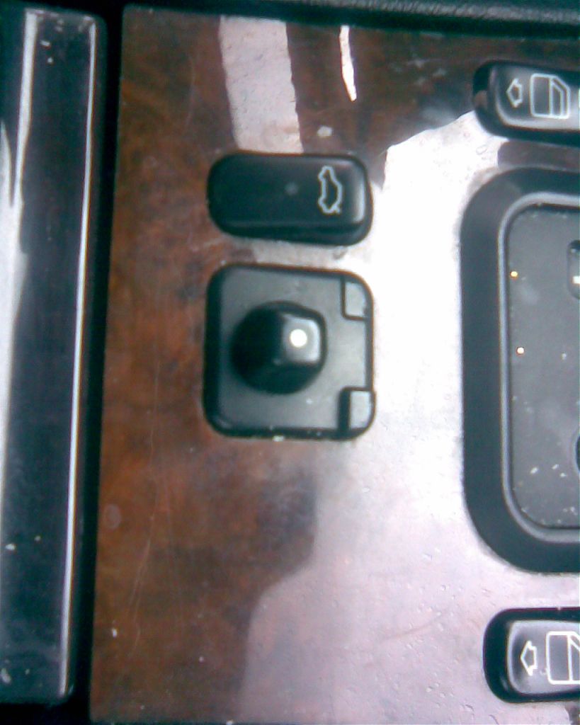

היכן ניתן למצוא מפסק לפתיחת תא מטען למרצדס C240 משנת 98? כששאלתי במוסכים נאמר לי כי יש צורך להחליף את כל הפנל (בעלות של יותר מ 1000 ש"ח).
האם למישהו יש את המק"ט שלו? חשבתי לנסות לחפש בחו"ל.
הוא טוען כי אוכל לפרק את המפסק מאחד הפנלים אצלו. קודם כל אני צריך להגיע לשם (רצוי עם הארגז כלים) ולבדוק שאנחנו מדברים על אותו מפסק והאם הוא ניתן לפירוק והרכבה שוב.
מניסיון , אי אפשר לפרק רק את המפסק , אתה חייב להחליף את כל הפאנל.
זה פשוט פאנל אחד מחובר של כל הכפתורים שמסביב למוט הילוכים , אם אתה מעוניין להחליף רק את החיפוי פלסטיק של הכפתור זה אפשרי , אבל אבל את המפסק עצמו מבלי להחליף את כל הפאנל לא ניתן.
תנסה למצוא מפירוק , וגם אם החיפוי של הכפתורים בלויי תחליף עם החיפויים שלך , זה אמור לעלות בסביבות ה-300-400 שקל.

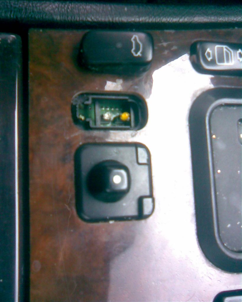

תודה, אפילו שזה מאוד מרגיז. הצצתי פנימה ואכן נראה שהמפסק מולחם למעגל מודפס מתחת לפנל.

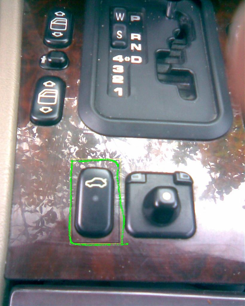

כשאתה אומר "אם אתה מעוניין להחליף רק את החיפוי פלסטיק של הכפתור זה אפשרי" הכוונה היא לחיפוי פלסטיק השבור בתמונה?
ד"א הכוונה ב "תנסה למצוא מפירוק , וגם אם החיפוי של הכפתורים בלויי תחליף עם החיפויים שלך , זה אמור לעלות בסביבות ה-300-400 שקל." היא לחיפוי הכפתורים בלבד? פשוט הבנתי כי כל הפנל אמור לעלות יותר מ 1000 ש"ח.
המפסק עצמו שבור , כדי לתקן אותו צריך להחליף את כל הפאנל , וזה מבדיקה שעשיתי כבר בכמה מקומות ומפירוק של הפאנל עצמו.
הכוונה במה שכבתבתי היתה שפאנל כזה מפירוק אמור לעלות בסביבות ה-400 שקל + - , יש סיכוי שהפלסטיק עצמו של הכפתורים שתקנה מהפירוק יהיה בלוי , מה שבאתי להגיד פה שאין לך מה להתרגש מדבר כזה כי אני רואה שהחיפוי של הכפתורים שלך במצב טוב , מקסימום תוכל להחליף בין הפלסטיק הבלוי של הפאנל מפירוק לבין הפלסטיקים שלך.
