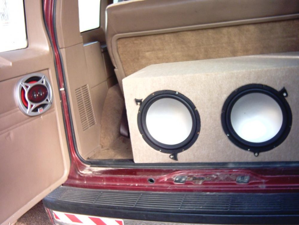

יש לי ברכב זוג סאבים עם תיבה כפולה.(קליפורניה) אני עכשיו קונה עוד 2 חדשים.
ומוכר את הישנים. (שנה וחצי).
התיבה הנוככית שיש לי היא 80 על 40 על 42.
עם 4 פורטים. בניתי את התיבה לפי שיקול שלי - לא מגיע עם הסאב הזה נתונים של לחץ וסוג תיבה וכו. רק נתונים בסיסים. RMS MAX OZ HZ וכו.
עכשיו אני רוצה לבנות תיבה כדי לקבל באס יותר חזק מעכשיו.
תיכננתי כבר תיבה אני רוצה לדעת אם יהיה שיפור ואם הוא יהיה משמעותי.
הבנתי שלתיבה הנוככית שלי קוראים VENTED
וזאתי שאני רוצה לבנות קוראים 6th order bandbass
תכננתי אותה בדיוק במקום שיש לי מאחורה של האוטו.

בעזרת הפורט אתה יכול לקבוע את התדר שאליו התיבה מכוונת. ככל שהתדר יותר נמוך 20-30HZ זה נחשב לכיוון יותר לאיכות ויתן הענות מתונה. ככל שהתדר גבוה יותר 30-45HZ בדרך כלל תהיה הדגשה גבוהה יותר של התדרים האלו מה שיביא לSPL גבוה יותר אך יבוא על חשבון איכות (כי הענות התדרים לא תהיה שטוחה).

תיבה פתוחה היא תיבה יעילה יותר שמנצלת טוב יותר את האנרגיה. מבלי להיכנס יותר מדי להסברים טכניים (שמצויים בפורום) כמות האוויר שיש בפורט קובעת את התדרים שיודגשו.
הפורט המובנה נקרא SLOT PORT וכן ניתן לבנות כזה פורט. פורט עם נפח גדול יותר יכוון את התיבה נמוך יותר (ובגלל זה הוא ארוך יותר) פורט עם נפח קטן יכוון את התיבה לתדר גבוה יותר. בתוכנה אתה יכול להכניס את התדר שאליו אתה רוצה לכוון את התיבה, תכניס את הקוטר של פורט והיא תתן לך את האורך שלו.
