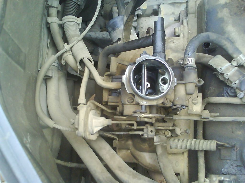

איזה קרבורטור היה מורכב, וויבר כפול, סולקס לוע אחד, או זניט לוע אחד? (צירפתי תמונה)

הקרבורטור בתמונה, הוא קרבורטור סולקס בודד.
