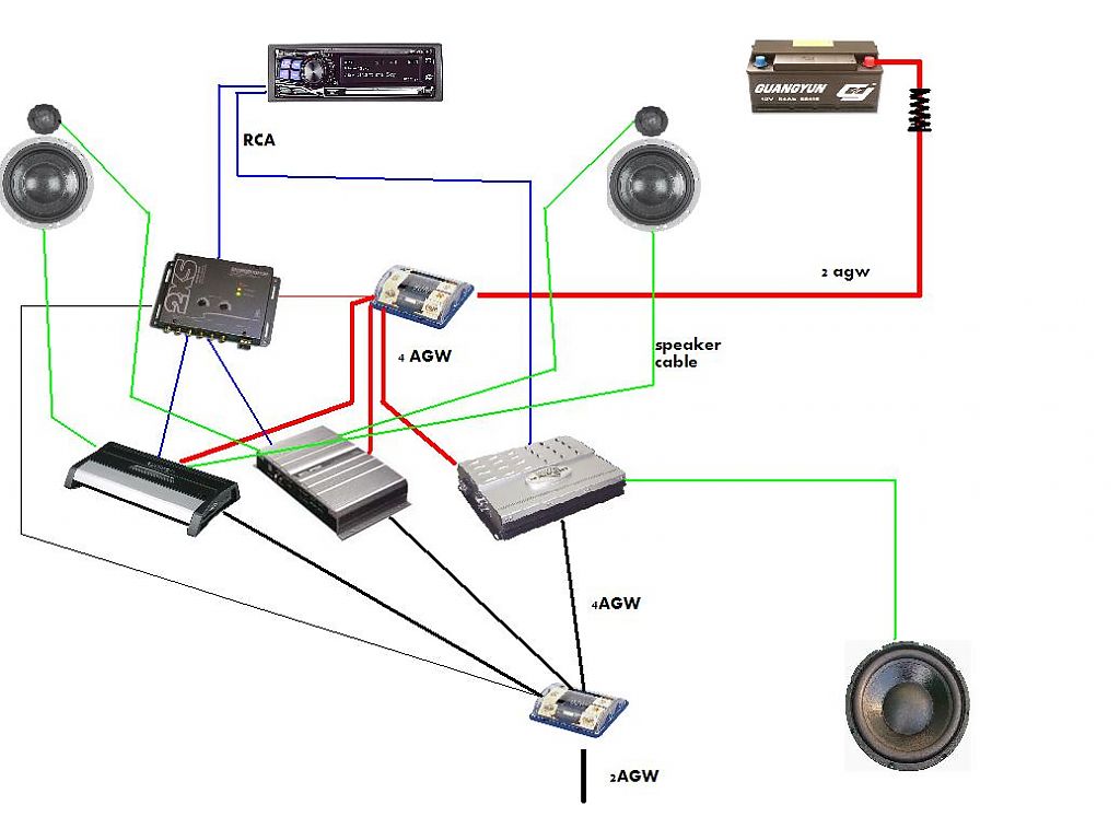

שאלה נוספת , האם כל החיבורים בציור מבוצעים נכון?,או שצריך לשנות\לשפר משהו, מקווה שהציור לא מסובך מידי.
אשמח לקבל תשובות גם על שתי השאלות האחרות.
שוב תודה.

הסכמה שלך נראת בסדר :-)

שאלה קטנה,
יש לי מפצל בעל כניסה של 2G ו2 יציאות של 4G, הכוללת שני פיוזים.
בצד של הכניסה ישנה כניסה\יציאה נוספת מכל צד.
האם תיהיה בעיה בה אני יפצל שני כבלים עם פיוז ואחד ללא?
(תמונה מצורפת).
מה ערך הפיוזים המומלץ לפיצול כבל 2G ל2 כבלים של 4G?.
והאם מפצל כזה יתאים גם ל"-" ?,מדובר על מפצל נוסף שבוא יפוצלו שני כבלים עם פיוזים, וכבל אחד ללא.
תודה.
לא תהיה בעיה עם זה, אבל ממליץ לך בחום לשים פיוז INLINE במקום שהחוט נהיה צר יותר מהמקור.
לא סתם שמים פיוזים על כל חוט ברכב , גם אם זה פיוז בעל ערך קטן ביותר.
