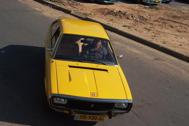

שלום שגיא.
אם אתה זוכר הבטחתה לי משהוא ולא אחד כי אים שתיים ואני עדיין ממתין אם פרצוף כזה +- :cry:.
רמז דק תמצא בתמונה המצורפת!!!

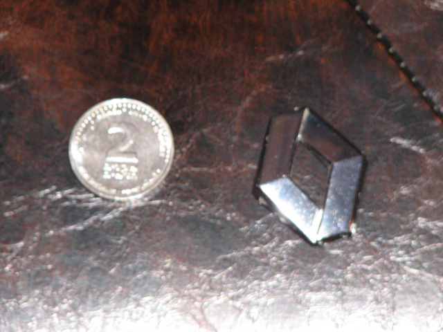

בני שלום,
אחד כבר יש :lol: !!! רצ"ב תמונה להוכחה...
לצערי אני כבר לא באזור הרבה זמן. בכל מקרה אני אשתדל להקפיץ לך בקרוב
