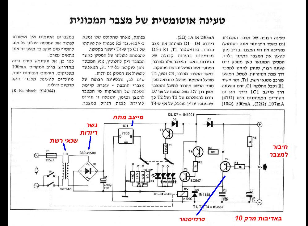

דפנה,
לבקשתך מצורפת סכימה חשמלית לבניית מטען פשוט המסוגל להטעין מצבר בזרמים שונים שנעים בין 100-1000 מיליאמפר.
במצב של טעינה בזרם של 100 מיליאמפר אפשר להשאיר את המטען מחובר למצבר באופן קבוע (ניתן להוסיף טיימר שינתק את המטען לאחר מספר שעות/ימים)
את הרכיבים ניתן לרכוש בשדרות הר-ציון בת"א אצל סימנטוב במחיר של 30 שקל לא כולל קופסא ולוח בנייה.
מומלץ לרכוש גם תנינים בגודל מתאים לחיבור למצבר בעלות של 8 שקלים.
