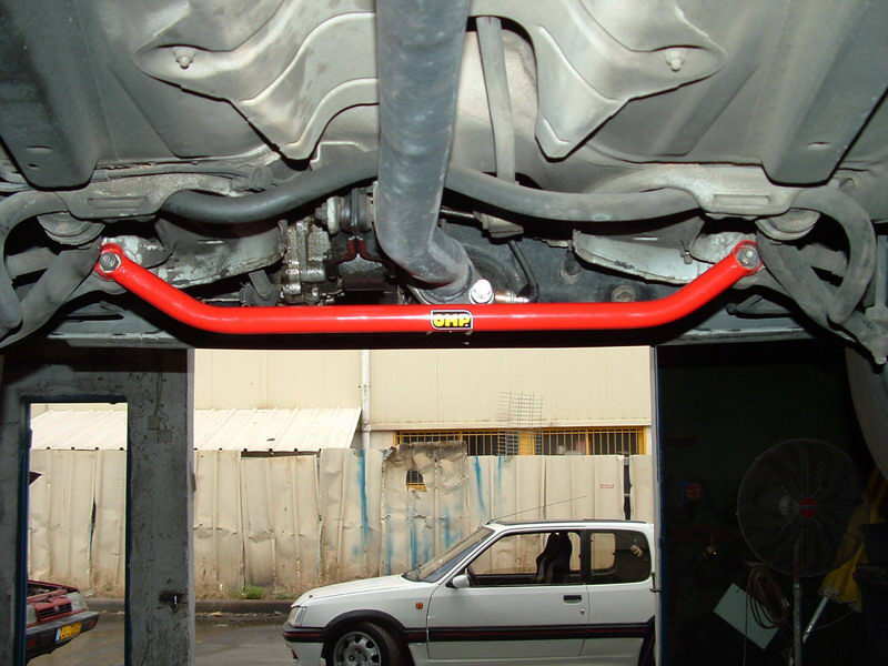

נדב שלום,
לדעתי ייתכן ולקחת פה סיכון מסויים.
המרחק מהאגזוז נראה לא מספיק - המנוע זז הרי אצלנו הרבה ונראה לי שיש תנועה של יותר משני ס"מ של צינור הפליטה.
הדבר החשוב יותר הוא שמכה חזקה במגן הגחון תשפיע על הנקודות בהן אמור היה להתחבר סטראט תחתון ולא מגן גחון - העומס נראה לי - עשוי להיות גדול מידיי.
אבל...
אם השפן נסיונות הזה יעבוד טוב... אשמח להעתיק!
אלון

אלון,
לא השקעת וקראת את כל השרשור.
כל המכות ממגן הגחון עוברות לברגי 10 אחוריים ותושבות שקשה לראותן בתמונה!
תושבות המנוע הן של פיזו ספורט, תושבת אחורית ברובה עשוייה אלומיניום והאחרות מגומי מוקשח.
הצינור "פוגש" את האגזוז קרוב לחיבור שלו למנוע (שלאחרונה באיזה מוסך החליטו לבטל לי אותו :roll: ) מה גם שתזוזת המנוע בעיקר מביאה אותו לעלות כלפי מעלה. חוץ מזה שמרתי מרווח טוב בין האגזוז לצינור רק שלא רואים זאת בתמונה.
edan
מה שאתה מתאר זה לא בדיוק חיים ללא דאגות עם הסטראט הזה... באמפר או מהמורה שתופסת אותך לא מוכן יכול לגמור לך את תושבות המשולשים ולגרום נזק רציני לרכב!

לירן - מסכים איתך לגבי ה - OMP. אבל, במבט ראשון אני חושב שהפתרון של נדב טוב יותר.
אני חושב שהיתרון הגדול של הקונפיגורציה של נדב הוא העמידות ב"מכות".
אם סטראט OMP מקבל מכה מקדימה, הכוחות יעברו לבורג העיגון של המשולש.
בחיזוק של נדב הכוחות מתחלקים בין נקודת העיגון של המשולשים לבין השילדה וכתוצאה - אני מעריך שהשילדה תהיה פחות רגישה לעיוותים בבסיס במתלים.
הכל, מהתרשמות ראשונית בלבד. הרמן מבין יותר ממני בנושא.
אל תשכח - יש הנאה מיוחדת בלתכנן, לבנות ולהשתמש במשהו שחשבת עליו בעצמך.
נקודה אחרונה - מישהו התקין OMP תחתון עם צנרת סופרספרינט? הצנרת לא פוגעת בסטראט?
רונן, אצלי בראלי יש מוט חיזוק תחתון OMP יחד עם מערכת פליטה מלאה של SS.
הצנרת עלולה בפניות ומצבי נהיגה שונים לשפשף את הסטראט,
אבל ניתן לטפל בזה על"י התקנת הצנרת בזווית נכונה וקרובה טיפה יותר לגחון של הרכב מאשר למוט החיזוק.
מאוד מומלץ.
אגב, לפי מה שיצא לי לראות איפושהו אם הסטראט יחטוף מכה דיי חזקה אז הוא יסדק באחת מנקודות הריתוך שלו.

edan - אתה צודק לחלוטין בנוגע לקשיחות המוגברת של התצורה של נדב.
החיבור של OMP יכול לעבוד כנק' ציר ולאפשר "גמישות", בניגוד ל - 4 נק' העיגון של נדב.
אני לא בטוח אם בנהיגה יורגש הבדל משמעותי בין התצורות השונות.
לירן - תודה על הטיפ. דחיתי רכישת OMP עד לטיפול במנוע / צנרת כי שמעתי על בעיות התאמה.
אני מבין שאין לי ממה לחשוש.

בכייף,
בהחלט אין ממה לחשוש,
אלו בין התוספות הכי מהנות ומתגמלות שביצעתי ברכבי.
ממליץ לך בחום, תנסה ותהנה.
