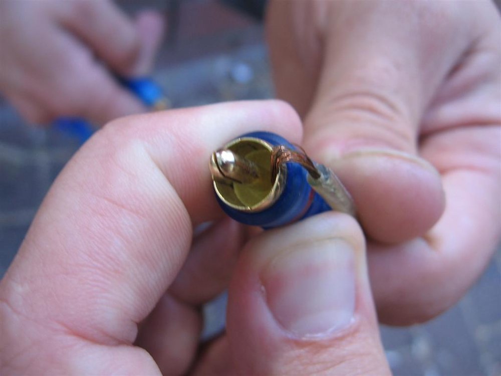

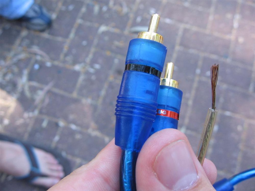

בתאריך 7.6.2008 בשעה 17:35, איתמר כתב:
שלום לכולם.
כידוע, יש למכשירי פיוניר נטייה לפתח תקלה של רעשי אלטרנטור שמופיעים כך סתם, בעיקר אם מנתקים את ה RCA בעוד ה HU פועל. מסתבר שהמגעים הפנימיים של המכשיר דקים מאוד או השד יודע מה, מה שגורם לשריפתם \ ליצירת נתק וכתוצאה מכך רעשי אלטרנטור.
אופן הטיפול בתקלה פשוט ויעיל ומוסבר כאן בתמונות:
שלב 1: RCA זכר (ימין) ו RCA נקבה (משאל). הזכר שייך ל RCA שהולך למגבר, הנקבה מדמה את יציאת ה RCA בהד-יוניט.
שלב 2: יש לחשוף חוט חשמל דק (אפילו חוט רמקולים בקוטר 0.75 מ"מ יהיה טוב) ולעשות ממנו "וו":
שלב 3: יש להלביש את ה "וו" על טבעת המתכתית של כבל ה RCA שהולך למגבר (הסבר קצרצר: הפין הפנימי מוביל סיגנל, החיצוני משמש להארקה וסיכוך)
שלב 4: יש לסגור את הקונקטורים כרגיל. הלחץ שמופעל בסגרה מחזיק את הכבל במקום. ניתן ואף רצוי לשים איזוליר-בנד על הכל.
שלב 5: את הקצה השני של הכבל יש לחשוף ולחבר אותו באמצעות נעל כבל (אפשר גם בלי) לאחד הברגים שבגופו של הרדיו-דיסק. משחררים את אחד הברגים, שמים תחתיו את הכבל וסוגרים אותו חזק.
שלב 6: זהו. הרעשים אמורים להעלם.
מנסיון, יש לבצע את התהליך על כל זוג RCAים שהולך למגברים, ז"א שאם יש לנו 3 יציאות RCA - יש לעשות 3 הארקות כאלה. אם יש יציאת RCA אחת - לעשות הארקה אחת.
זה לא משנה עם עושים על ערוץ ימין (אדום) או שמאל (לבן), העיקר שיהיה לכל זוג RCA הארקה אחת לפחות.
* תודה רבה ליחיאל שלימד אותי את הטריק הזה באחד המפגשים!
איתמר.
נ.ב, ותודה לחברי הפורום אלי, אריק ואיציק שתרמו לצילום המקצועי.
