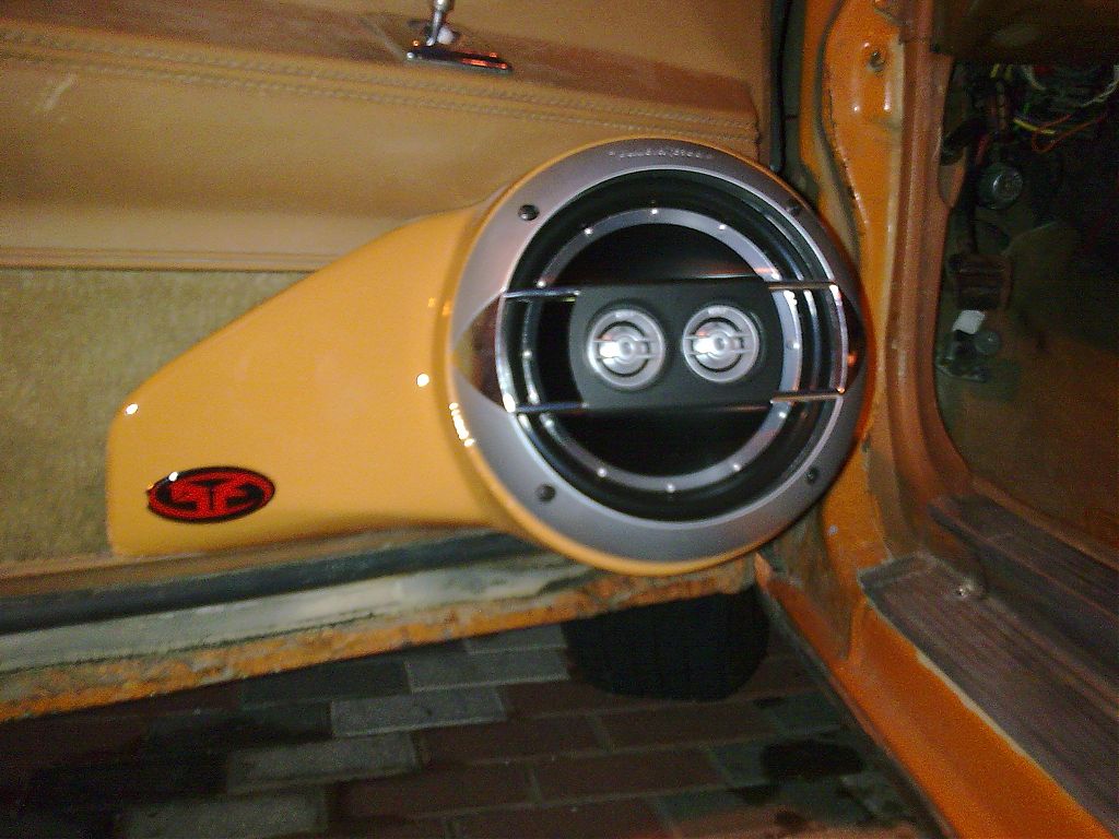

עוד בנייה מתא הנוסעים

מדהים!
הפיבר אוטם ונותן איכות סאונד גבוהה, או שאני טועה?
אם כן יש לו יתרון למשל על חומר בידוד שבא מגולגל ופשוט מוברג לדלתות ולכל פנים האוטו?
הפיבר אומנם מבצע איטותם מסוים אבל זה לא תפקידו ברכב ,הבנייה עם הפיבר באה בעצם לעצב את הפנים כפי שתראה בהמשך הפרויקט.לאחר הצביעה של הרכב יעבור הרכב איטום מלא כולל דפנות פנימיות של הדלת ושם יהייה הבידוד הטוב לסאונד ברכב בלי קשר שאר האיטום בתוך תא הנוסעים גם יתן בידוד וגם אקוסטיקה לסאונד שזה חלק מהיעד של הרכב

נראה מעולה! כל הפרוייקט הזה מרשים מאוד.
עבודת הפיבר נראית מקצועית לחלוטין, אני כבר מנחש מה הכוונה שלכם :twisted:
זה הולך להיות רכב תצוגה?
מעבר להיותו רכב אספנות אשר בצורה החיצונית שלו והכוונה לחזית כנפיים ארגז ותא נוסעים חיצונית כמעט לא ישתנה דבר למעט שינוי קטן שבוצע ברכב ,לגבי פנים הרכב הכל יבנה מחדש בצורה חדשנית יותר עם כל השיכלולים הכמעט האפשריים בסופו של תהליך הכוונה להביא את הרכב לנסיעה יום יומית לפן הפנימי שלי ולשמש כרכב תצוגה להראות דברים שניתן לעשות.

שאלה בקשר לפיבר. אחרי הייבוש אתה מוציא את כל הפאנל איך שהוא? או חותך במקומות מסויימים?
אני מניח ששלב הריפוד לפאנאלים יבוא רק לאחר פודים לרמקולים/מסכים נכון?!

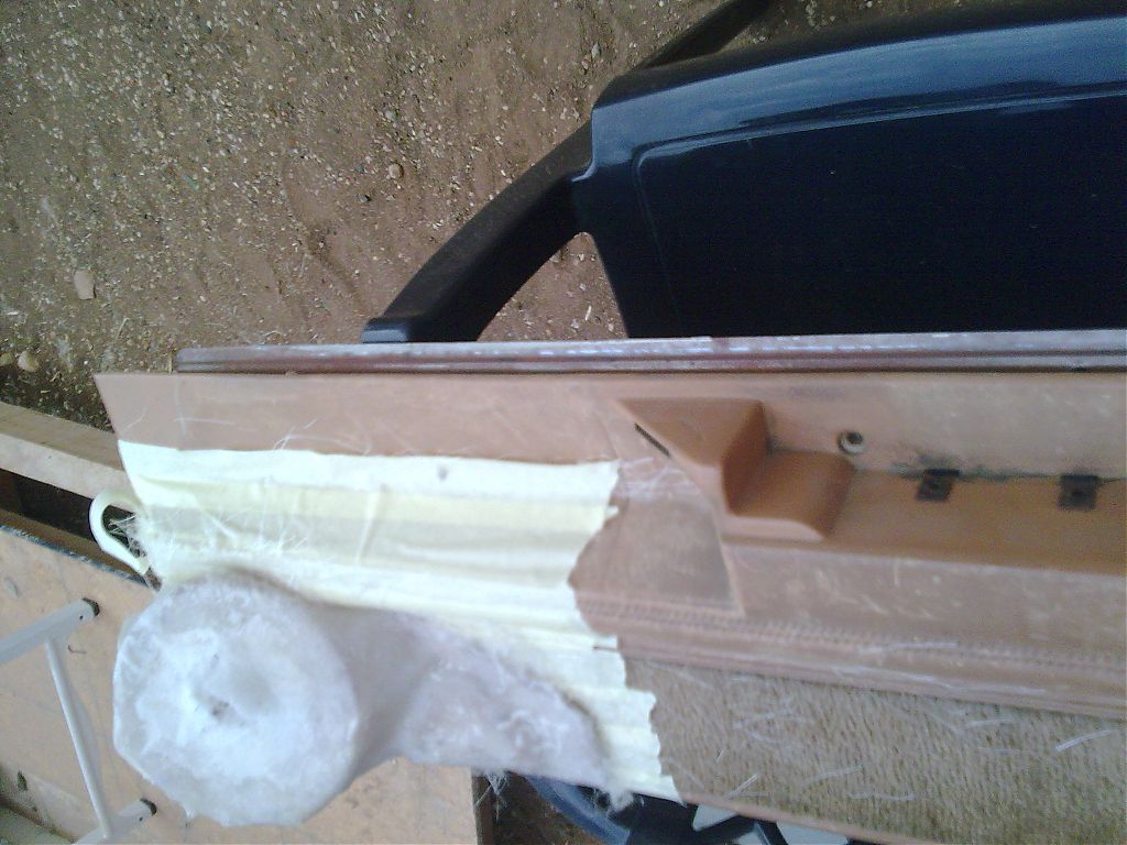

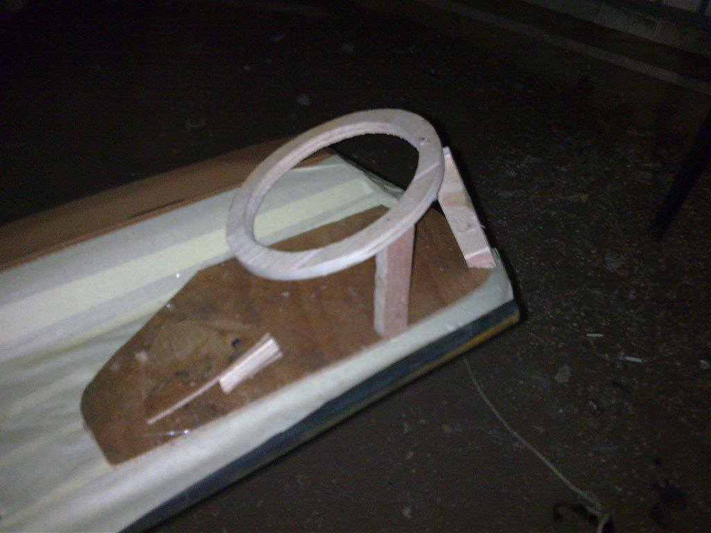

עוד קצת מבניית הדלת
