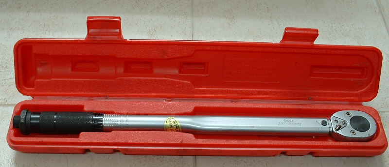

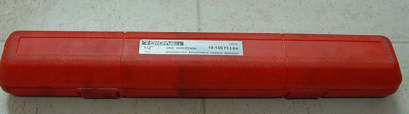

יש לי אחד של SIGNET שהוא מספיק טוב לרוב עבודות התחזוקה השכיחות.
בערך 150 ש"ח (אם אני לא טועה).

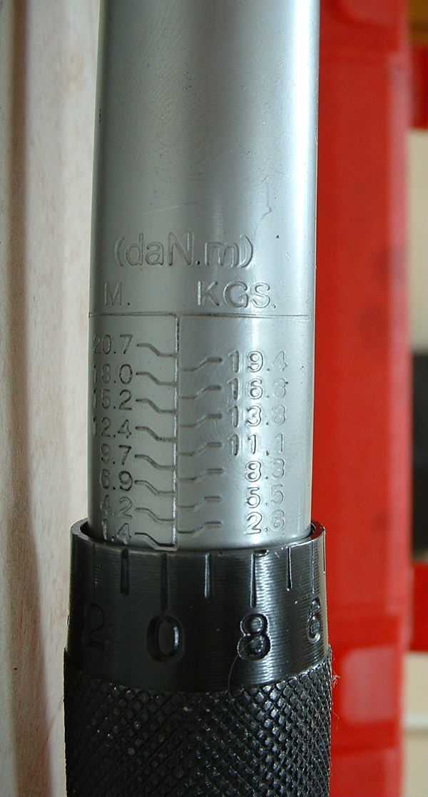

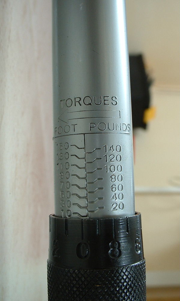

בהמשך למה שאמרו קודמי, להלן מספר תמונות של ה SIGNET שלי :wink:
את מידת החיזוק של הטורק-מטר בוחרים ע"פ סיבוב הידית השחורה בחלקו התחתון של הכלי. על הכלי חרוטים 2 סוגי מידות לבחירתו של המשתמש. האחת לפי ניוטון-מטר והשניה לפי ליברות.
