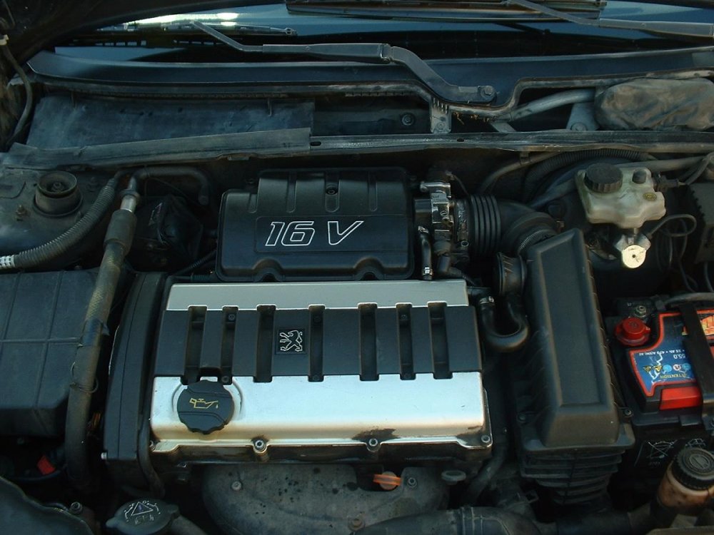

צרפתי גם תמונה של תא המנוע אם מישהו יכול לסמן את המנוע צעדים
