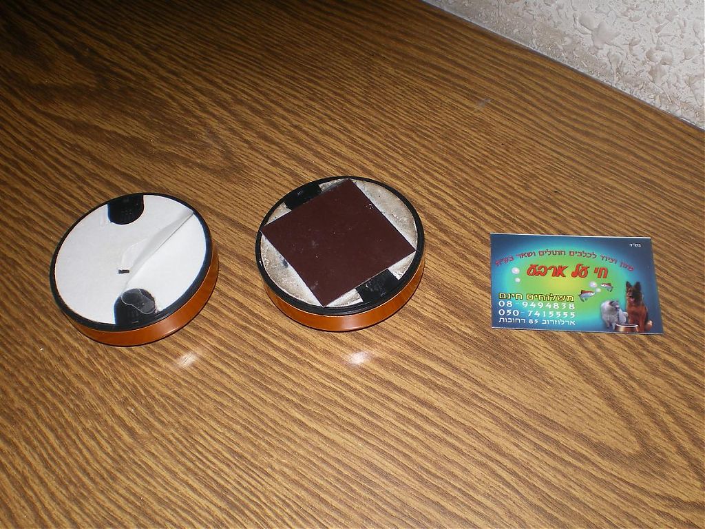

ראיתי את המוצר הזה שהיה אטום באריזה ,ולא הבנתי כיצד הוא נדבק (דו צדדי או מגנט) . כמו כן לא ראיתי מפסק .האם זה דולק קבוע מרגע התקנת הסוללות ?
בברכה
מוטי.
הוא נדבק כאשר מושכים את הנייר מעליו (תמונה מצד שמאל), אז הוא הופך לדביק בזכות הדבק שיש עליו.
לוקחים מדבקת פרסומת (מגנט) כמו אלה שממגנטים על מקררים, וגוזרים ריבוע שנדבק על הדבק.
הפנס נדלק או נכבה כאשר לוחצים קלות על החזית שלו.
דוד.
