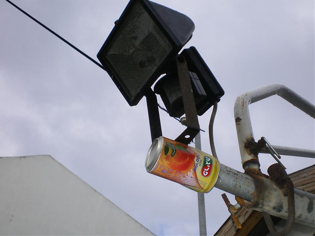

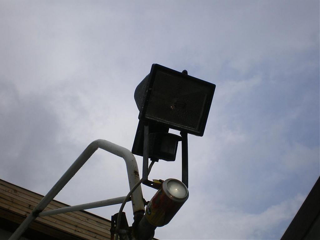

קנה לך פנס שנדלק ונכבה לבד, עבור כ-100 ש"ח ב"הום סנטר", והתקן אותו בחצר, ראה תמונות.
דוד.

מכיר. אבל יעזור לנו הפעם כי יש לנו חיות מטיילות בחצר. אבל תודה על הרעיון. למה הפחית?

הפחית כדי לכסות את פתח הצינור שלא יכנס מים מהגשם. בעת ההתקנה לא היה לי משהו אחר.

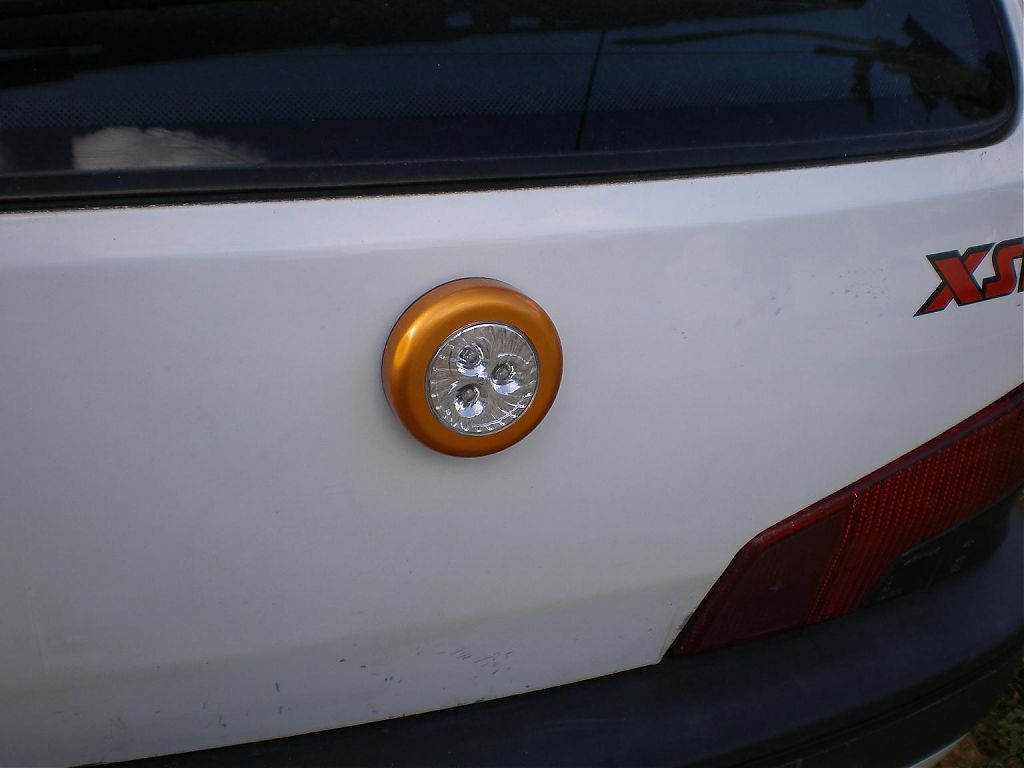

מה קורה כאשר חונים לא בבית ?. יש מבצע ב"בנה ביתך" פנס כיס במחיר 10 ש"ח, שנדבק לכל מקום, בעל שני בטריות אצבע
ושלושה מנורות ליד. חבר בדק ומצא שהוא דולק 8 שעות רצופות. הפנס מתאים גם לנהיגת לילה כאשר יש קצר באורות אחוריים.
ראה תמונה. וגם לתיקון בתא המנוע. קניתי 5 פנסים. ושוב אל תתעסק עם חשמל ברכבים שלך, זה מקור לצרות.

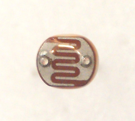

החלק שאתה מחפש נקרא פוטו-צל,לפי דעתי הוא עובד על 220 V,אך תבדוק אולי יש ל 12 V
opel astra,כבר מרגישים יותר טוב
אתה יכול לרכוש נגד רגיש/תלוי אור כפי הנראה בתמונה המצורפת בשדרות הר-ציון בת"א במחיר של 4 שקלים.
כמובן תצטרך כמה רכיבים נוספים בכדי להפעיל מעגל תלוי בעוצמת האור כגון:
מגבר שרת LM741 פוטנציומטר+כמה נגדים.

ראיתי את המוצר הזה שהיה אטום באריזה ,ולא הבנתי כיצד הוא נדבק (דו צדדי או מגנט) . כמו כן לא ראיתי מפסק .האם זה דולק קבוע מרגע התקנת הסוללות ?
