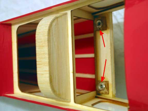

בטיסנים משתמשים באומים כאלה להחזיק כנפיים, תושבת מנוע, כן נסע, הם אומנם קצת שונים, אבל משמשים למטרה דומה, והם עומדים בלחצים מדהימים, בגלל הצורה שלהם הם לא יכולים לחדור את החומר ולצאת מצד שני, וברגע שהם נתפסים הם ישארו במקום. מצורפת תמונה שבה ניתן לראות כאלה מותקנים בגוף הטיסן.
אתה יכול לקנות כאלה בכל חנות שמתעסקת עם טיסני דלק, אנחנו לא מחזיקים כאלה...
