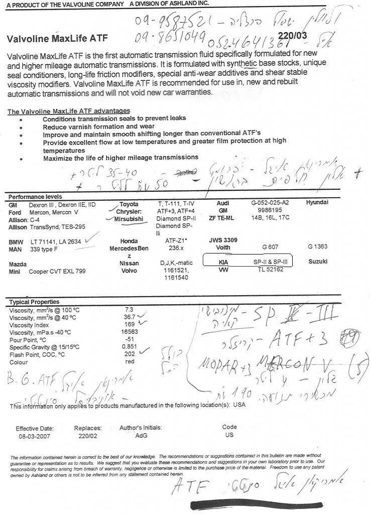

תודה. הבחור עבד במוסך מורשה לפני כמה חודשים ומטפל רק לפי הוראות יצרן. אני סומך עליו שהוא משתמש בנוזל הנכון.
