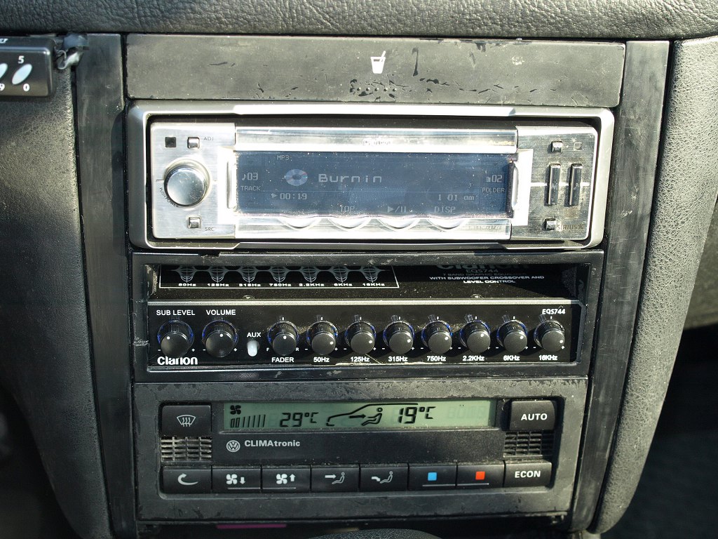

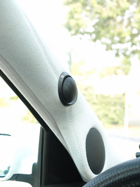

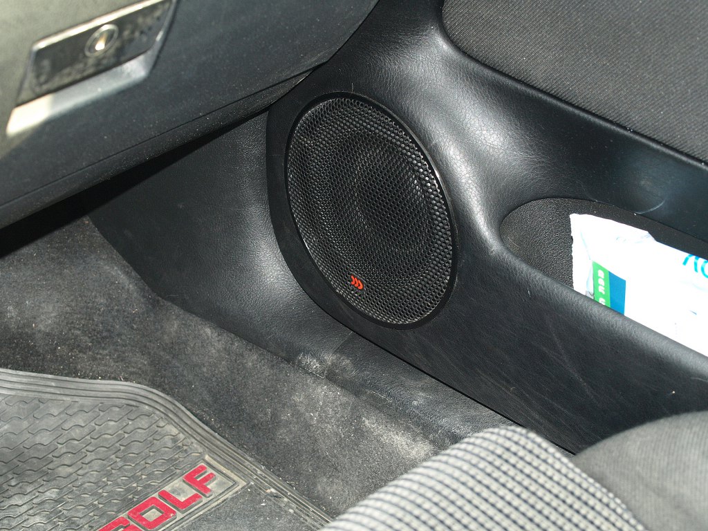

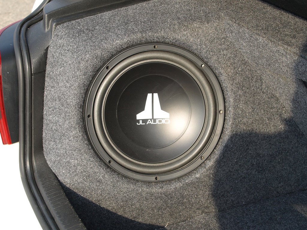

לפני מספר ימים הבנייה אצלי ברכב הסתיימה, החלטתי להעלות קצת תמונות של הבנייה.
הרכיבים מפורטים בחתימה.
העבודה נעשתה אצל "רדיו-באס" בראשל"צ. רוצה לציין מאוד לטובה את אלכס ואיבגני שעשו הכל כדי שאצא מרוצה בסופו של דבר למרות ששיגעתי אותם לא מעט ולקחו סכום הוגן מאוד!
להנאתכם :)

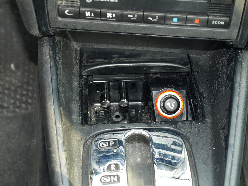

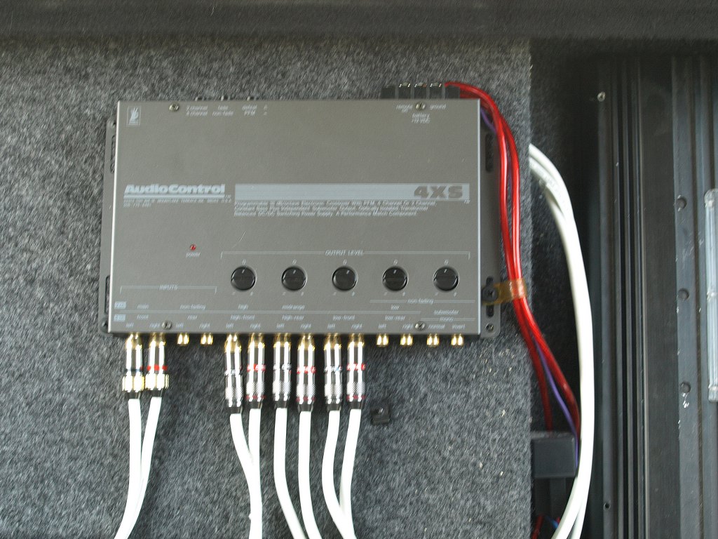

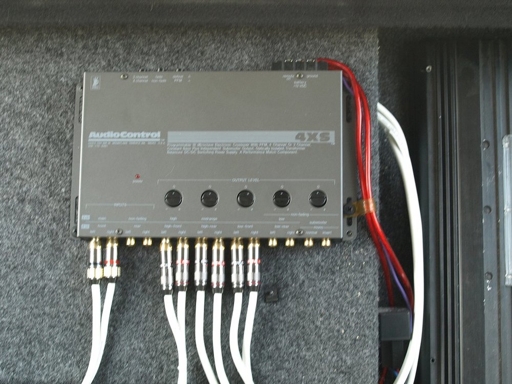

הכפתורים במאפרה הם שלט בס מדגם BC-1 ששולט על גיין וחיתוך של הסאב.

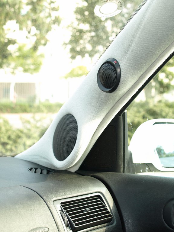

הסט מקדימה חתוך:
MT-23 - 3.5K
CDM-54 - 700HZ
ELATE 6" - 70HZ

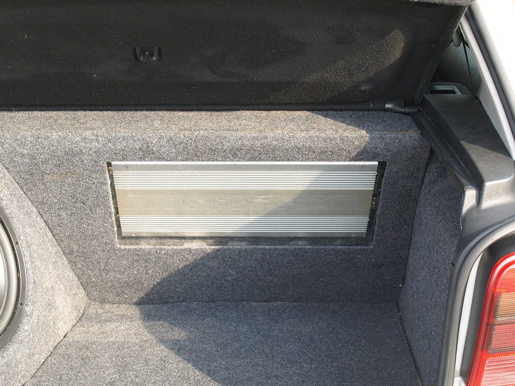

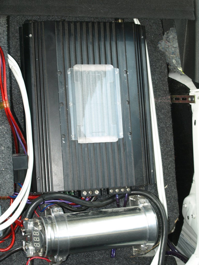

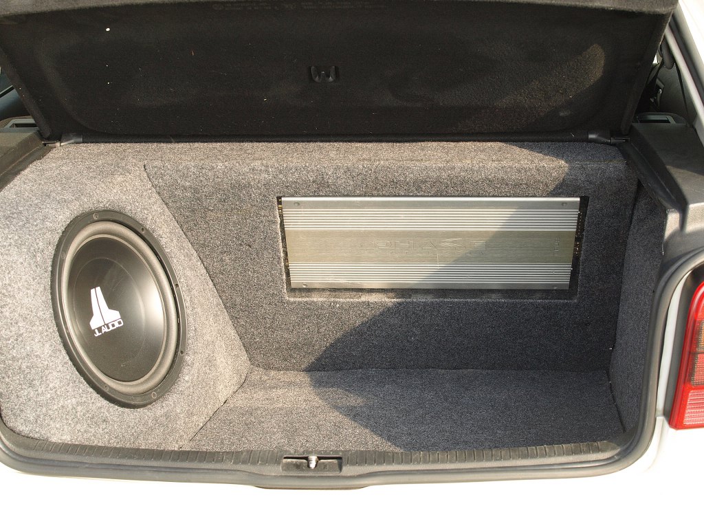

הבנייה + ההתקנה + חיווט 2GAUGE + חיווט לרמקולים עלתה בסביבות ה 7K לזה נוספה גם אזעקת ביפר שיצאה במחיר סביר מאוד מכיוון והאוטו כבר היה מפורק.
חשוב לציין שהכבלים עוברים במרכז הרכב מתחת לרצפה ולא בצדדים כדי שאורך הכבלים יהיה כמה שיותר קצר.
שכחתי לציין, ההתקנה גם כללה איטום מסיבי של הדלתות הקדמיות ואיטום נקודות רגישות בתא המטען.

על האוטו עבדו זמן נטו של כבערך חודש. היו הרבה הפסקות באמצע עבודה בגללי, אילוצים של חוסר יכולת להשאיר את האוטו, נסיעה של כמעט חודש עם "פלאחים" במקום קורות על מנת למקם זויות של הטוויטרים והמיד ריינג'ים.

שמעתי את המערכת עוד בשלב שהבניות לא היו גמורות והאלמנטים הוחזקו בצורה ארעית, המערכת נשמעת פשוט מדהים.

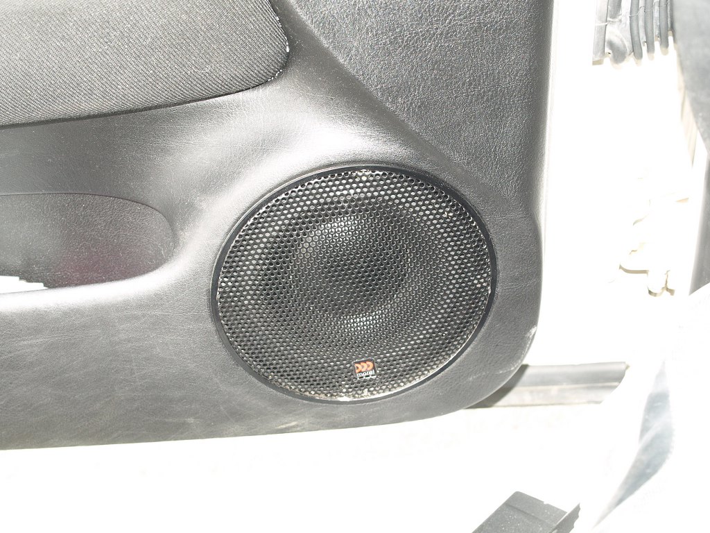

שאלה...
הוופרים של הקומפוננט מחוברים ישירות לדיפוני הדלתות או שישנה שם הגבהה כלשהי שמחזקת אותם ישירות לדלת?

הוופרים מוגבהים ומוטים מעט כלפי האוזן.
אין מה להשוות היום למה ששמעת.. זה פשוט עולם אחר. שלח לי את הטלפון שוב בפרטי בבקשה, אשמח להשמיע לך :)
