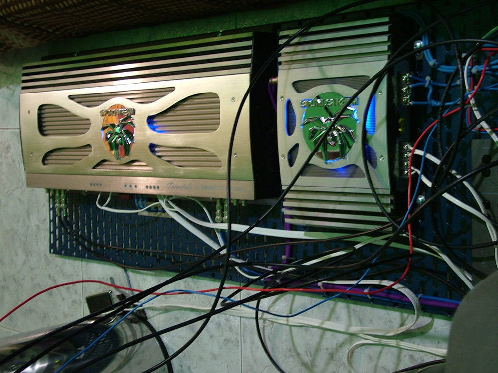

טוב, אני רואה שהגיע הזמן לחשוף את הפרוייקט שעבדתי עליו בשבועיים האחרונים. כן, אני המלצתי על ספק מחשב, ויש ספקים שמחזיקים 40 אמפר בלי בעיה. גם אני הייתי באותה בעייה של יונתן - קיבלתי רכב מעבודה, ואין לי טעם לנסוע על האלפה יותר. אבל על המערכת שתכננתי בראש כבר אי אפשר היה לוותר. רכיבים המשיכו להגיע בדואר, והתוכנית כבר מזמן הייתה על הנייר. חשבתי לעצמי - האם כדאי לפרק את כל הרכיבים ולשמור לרכב הבא?
הרכיבים -
וופרים - סקאן ספיק רוולאטור 7", 4 אוהם.
טוויטרים - ויפה D26NC05
מגבר ראשי - סאונדסטרים טראנטולה TRA960.4
מגבר טוויטרים - סאונדסטרים פיקאסו PCA130
אקווליזר וקרוס - אודיוקונטרול EQX
HU - אלפיין 9856
סאבוופר - פירלס XXLS

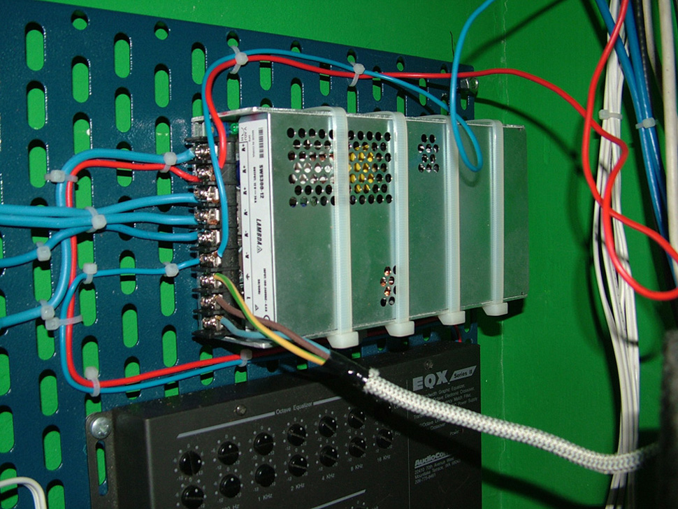

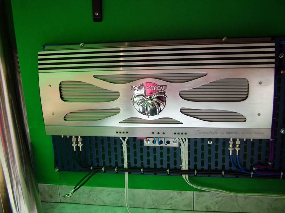

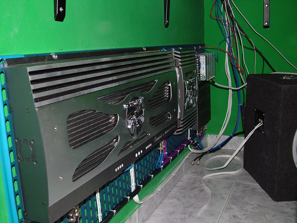

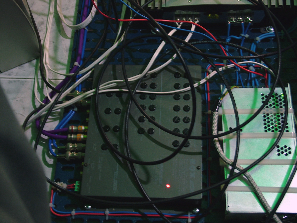

החלטתי לבנות מכל הרכיבים שלי מערכת ביתית. השקעתי בספק תעשייתי של 30 אמפר (500 ש"ח), בניתי תיבות מתאימות, והתקנתי את המגברים על פס קשירה של ארונות אלקטרוניקה. האלמנטים מחוברים בבי-אמפינג. רציתי לשמור לעצמי את אפציית השליטה על הסאב מהHU, והסאב מחובר ישירות למגבר (לא עובר דרך EQX). כמו כן, יש אופצייה של חיבור למחשב (הכבלים החופשיים שרואים בתמונות). יש עדיין מספר דברים שלא עשיתי (מיקום קבוע לHU, ציפוי תיבות בפורמייקה בצבע השולחן, כיוונים, תאורה), אבל אני כבר נהנה מכל רגע!
