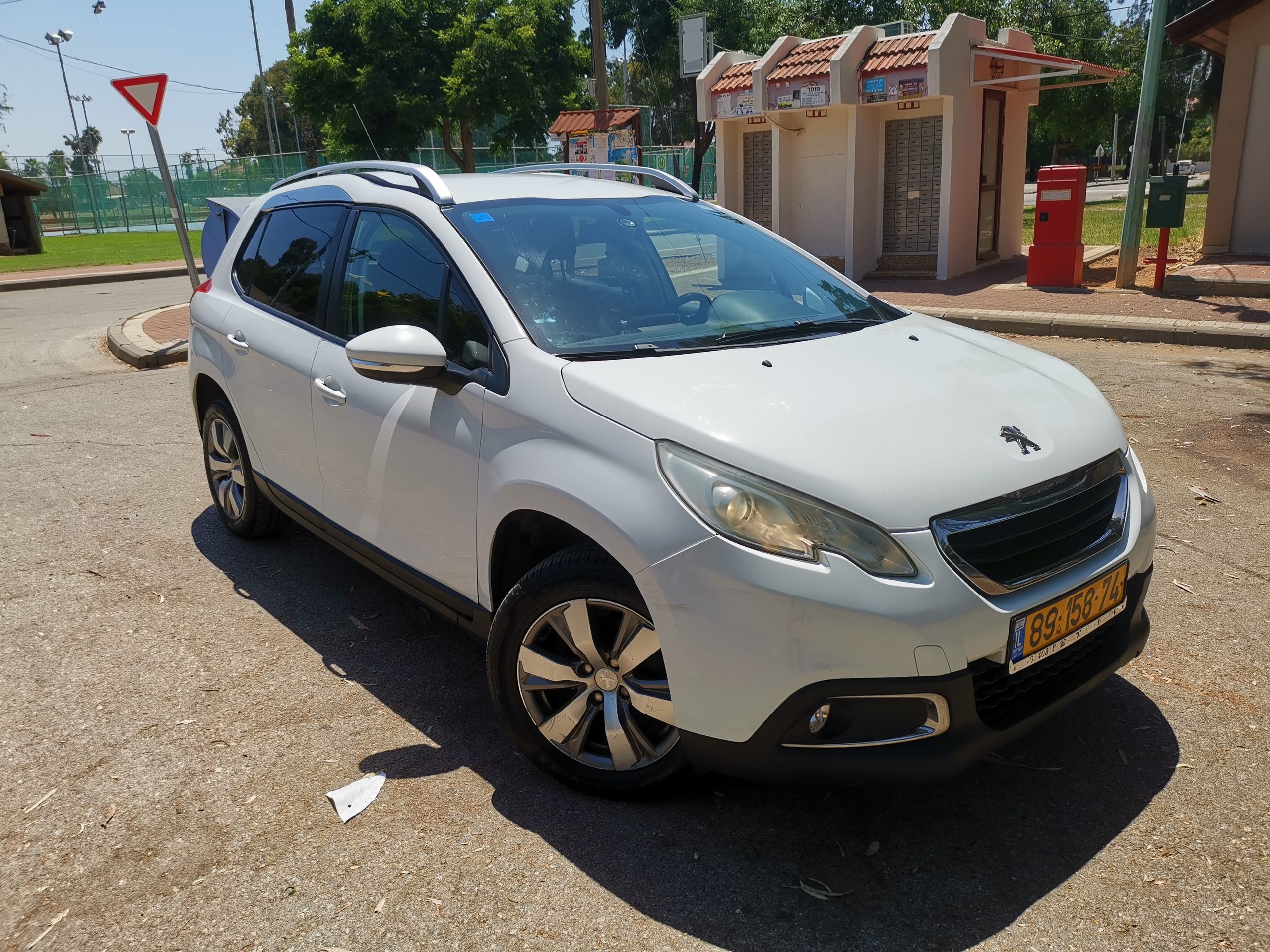

למכירה פיג'ו 2008 דגם 2014 82 כ"ס ידני. אני יד 2, קניתי עם 69,000 ק"מ מטרייד מובייל לפני 3 שנים, יש תיעוד בפורום על תהליך הקנייה. היום 138,000. נקי מתאונות שלדה. מצמד חדש, רפידות אחוריות לפני שלושה חודשים, טיימינג נעשה ב120K במוסך אורן בחולון. מצלמת רוורס, חיישני רוורס, וו גרירה ברישיון. מצב חיצוני ומכני טוב מאוד. טסט לשנה. מוכר עקב מעבר לרכב מסחרי חדש. יש פגם קטן על דלת נוסע קדמית (פינת פח מקופלת), הקונה יכול לבחור בין הנחה במחיר תיקונו לתיקון על חשבוני לפני המכירה. מחיר 25,000. לפרטים 0545746733, דימה.
