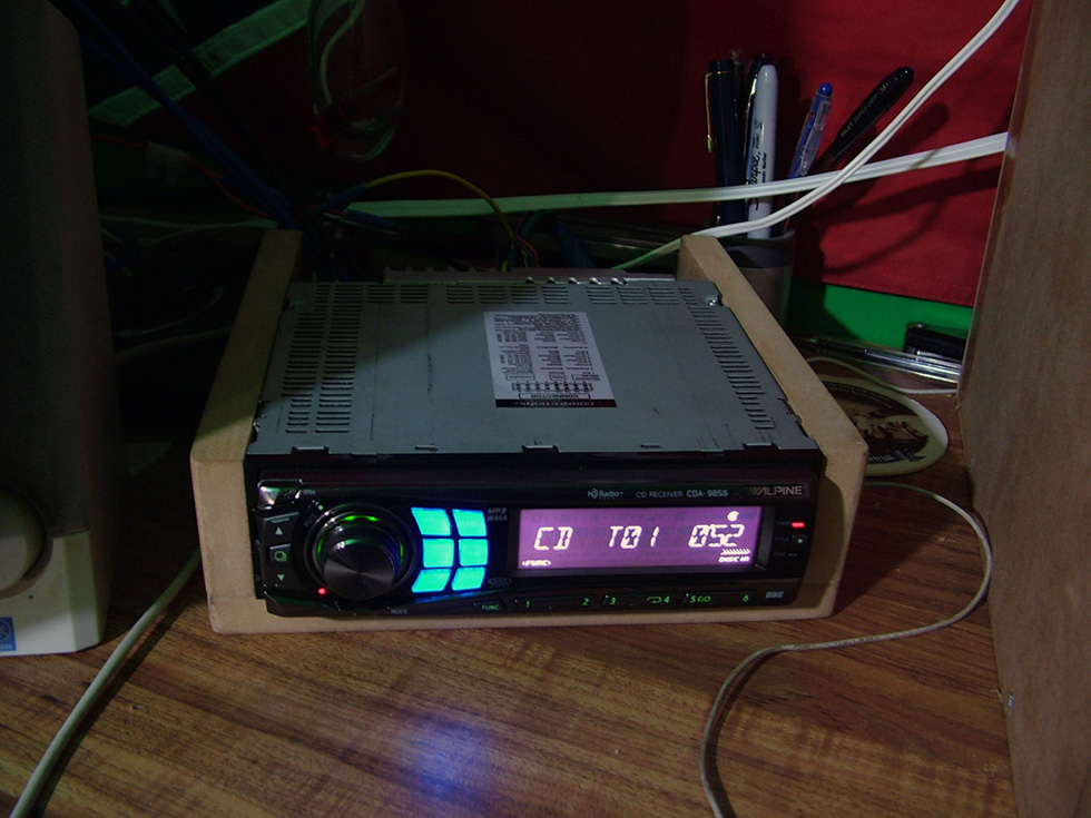

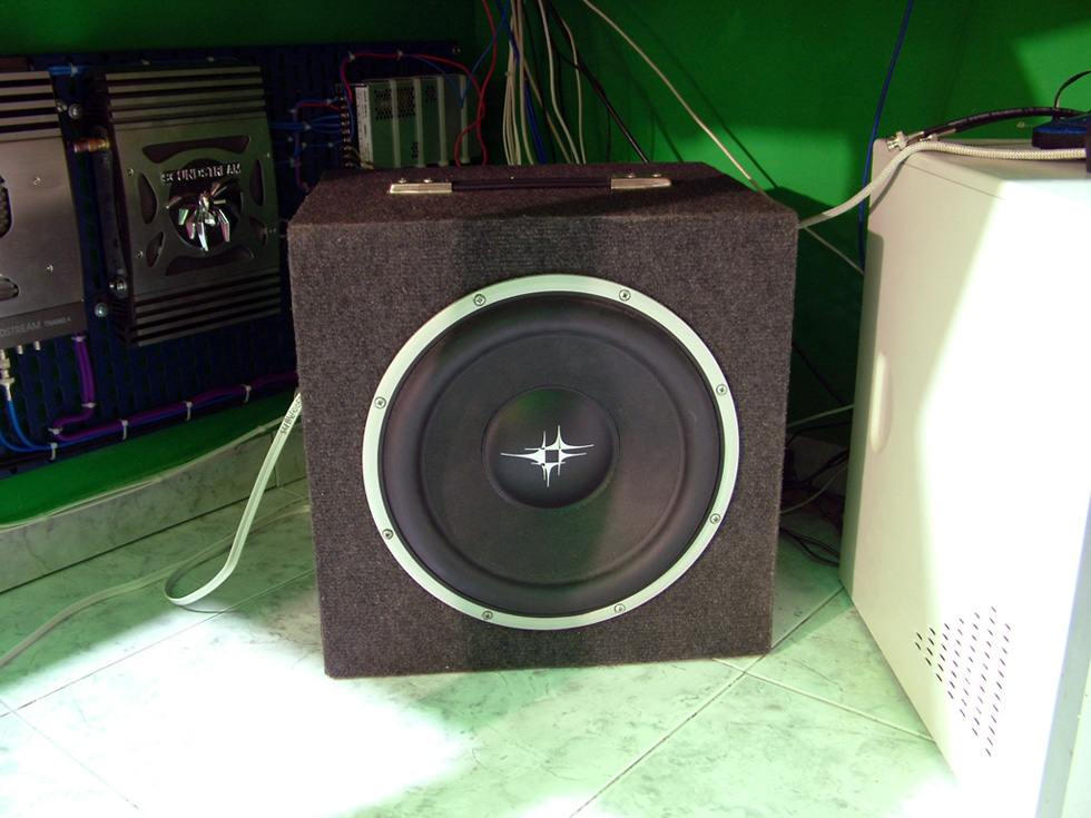

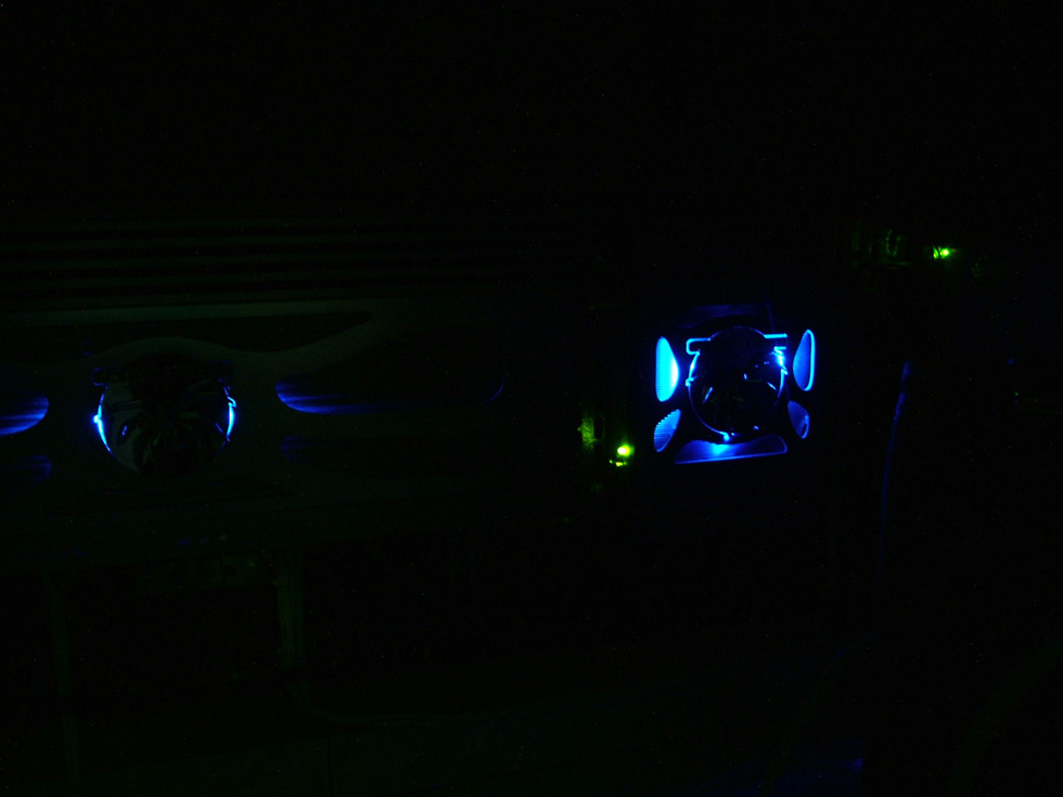

  17. מאיפה עלה השרשור העתיק הזה? ניר, הטוויטרים כבר לא יושבים בתוך הבניות, הם מותקנים בבית שלי במערכת שבניתי. http://www.carsforum.co.il/vb/showthread.php?t=172245&page=2 בנוגע לבניייה במשולש ובקורות - אפשרויות שנבדקו ונפסלו. בנייה על המשולש לטעמי יותר מדי מנופחת. יותר קל לבנייה - אולי, לא כל כך בטוח. אבל אני לא עושה את הדברים היותר קלים, להפך, אני בונה בעיקר בשביל תהליך הבנייה, ופחות בשביל התוצאה (זה לגבי כל הבניות שלי, לא רק זאת. טיפה מוזר, אני יודע.). החיסרון בפודים שבניתי היה שרואים אותם וזה מזמין פריצה. הדגש בבנייה היה שניתן להחזיר הכל למראה מקורי, יחסית בקלות, למקרה והרכב ימכר. לא רציתי לעשות חורים בקורה. אבל יצא דווקא בסדר. מה שכן, לא נהנתי מהם הרבה זמן, אבל לא יכולתי לדעת אז שאני אקבל רכב מעבודה. בכל מקרה, תודה על כל הדאגה והעצות. דימה
