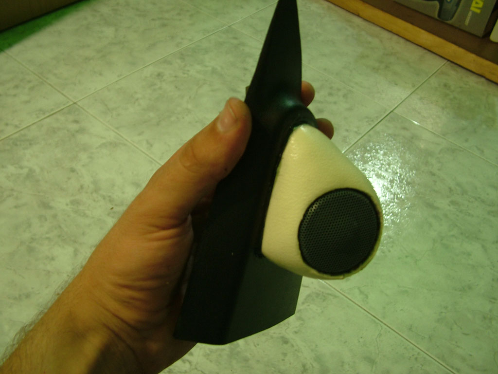

פרוייקט מצולם - פודים לטוויטרים
Dragonjepp פרסם הודעה בנושא של Dragonjepp בתוך פורום אודיו ומולטימדיה לרכב

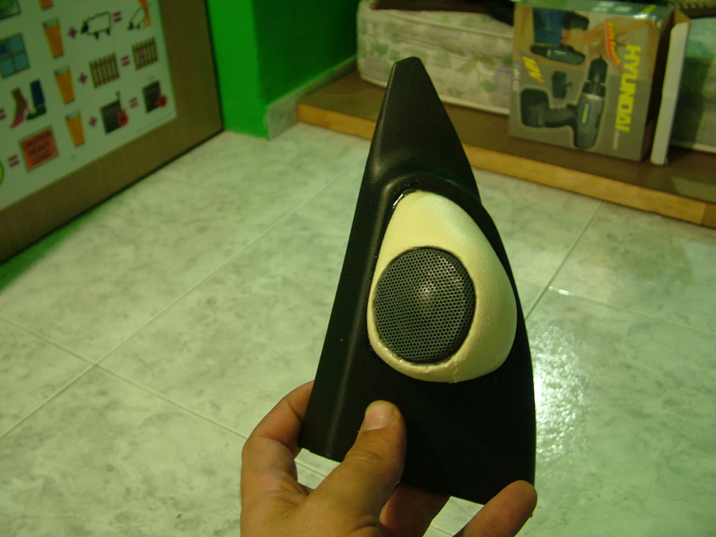

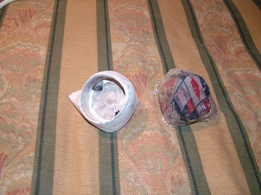

סיימתי את הפודים. יצא לא רע בסה"כ, אני די מרוצה. לא מושלם, אבל בסדר גמור מבחינתי. מעלה את התמונות של המוצר הסופי. -

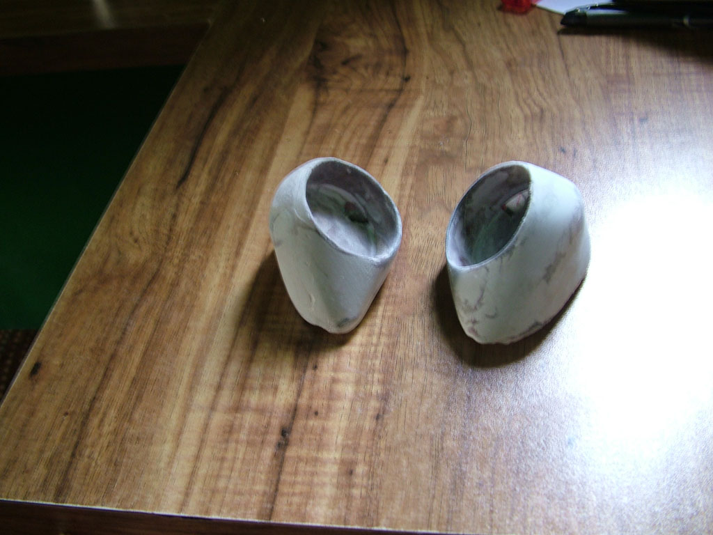

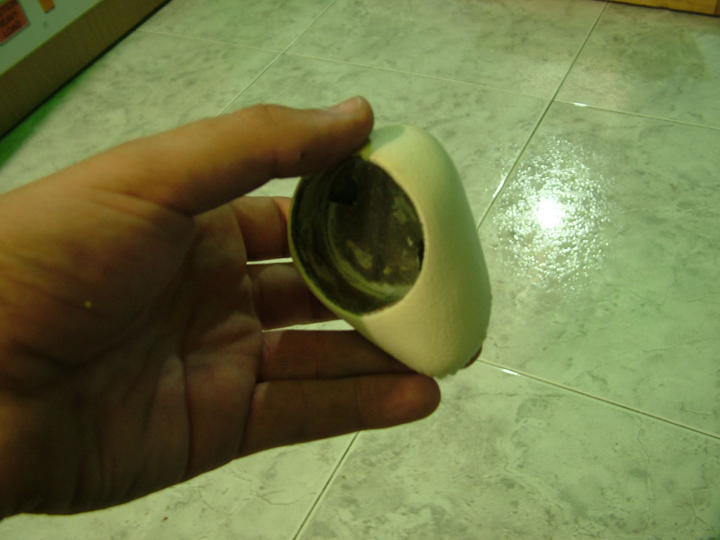

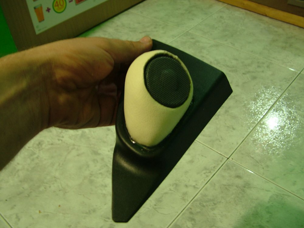

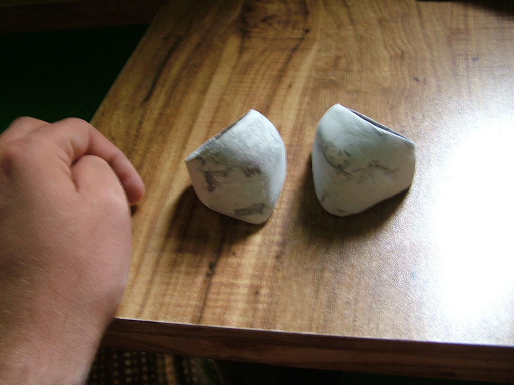

תודה לכל המפרגנים! שייפתי ותקנתי, ואני הולך לשייף עוד ועוד, עד שיהו סימטריים לגמרי. זה עדיין לא המצב, אבל זה משטפר. עדכונים מהשטח - כרגע זה נראה כך: -

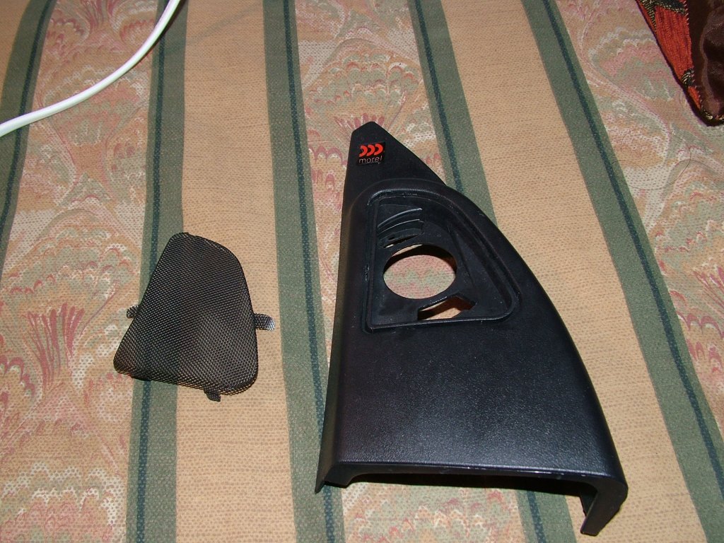

הזוויות מחושבות לOn-Axis. הפודים יוצאים חזקים מאוד, הרבה יותר ממה שצריך באמת. לגבי ההתאמה למשולש - תהיה תושבת כפולה שתחבר בין בסיס הבנייה למשולש עצמו. עדיין לא החלטתי אם לרפד (בסקאי שבו ריפדתי את הדלת) או לצבוע. גיא, מה רע בנייר טואלט? Be creative! -

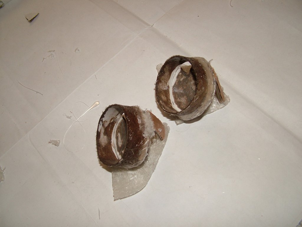

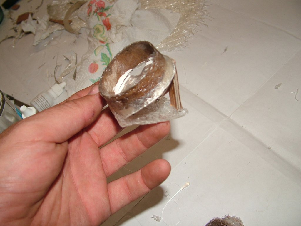

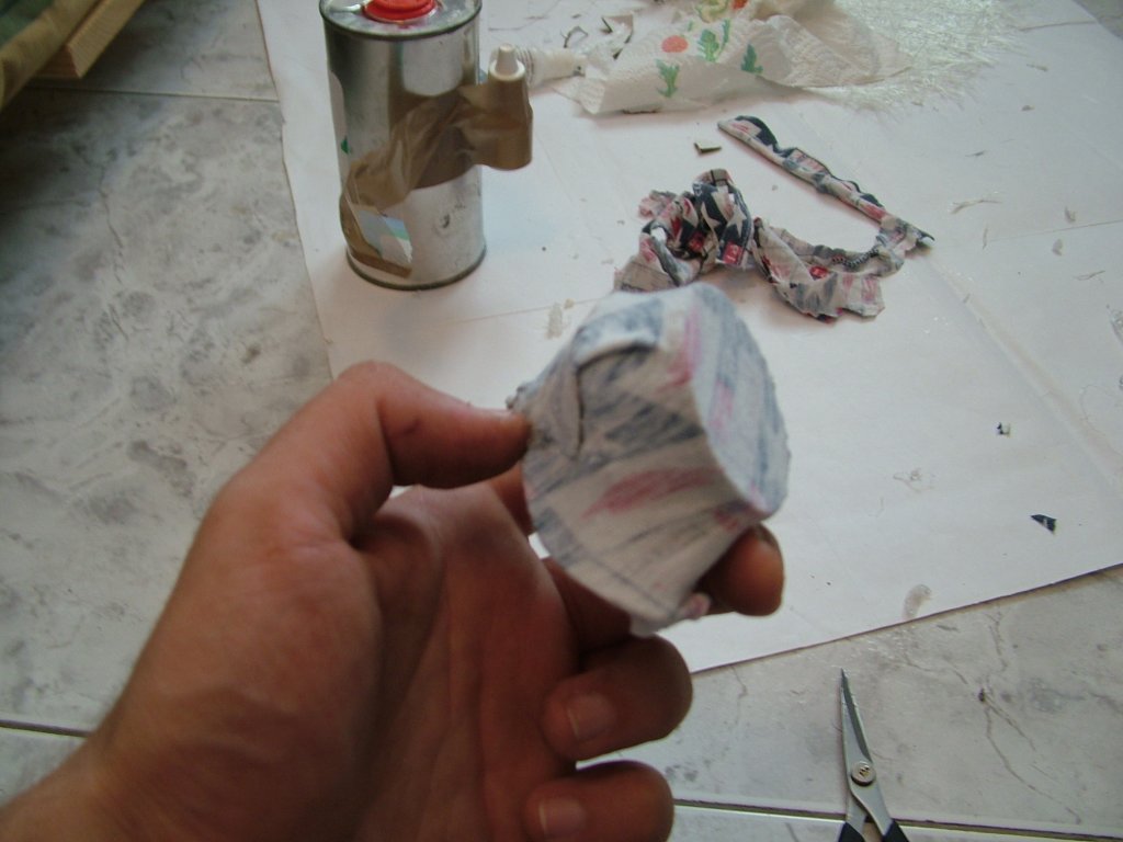

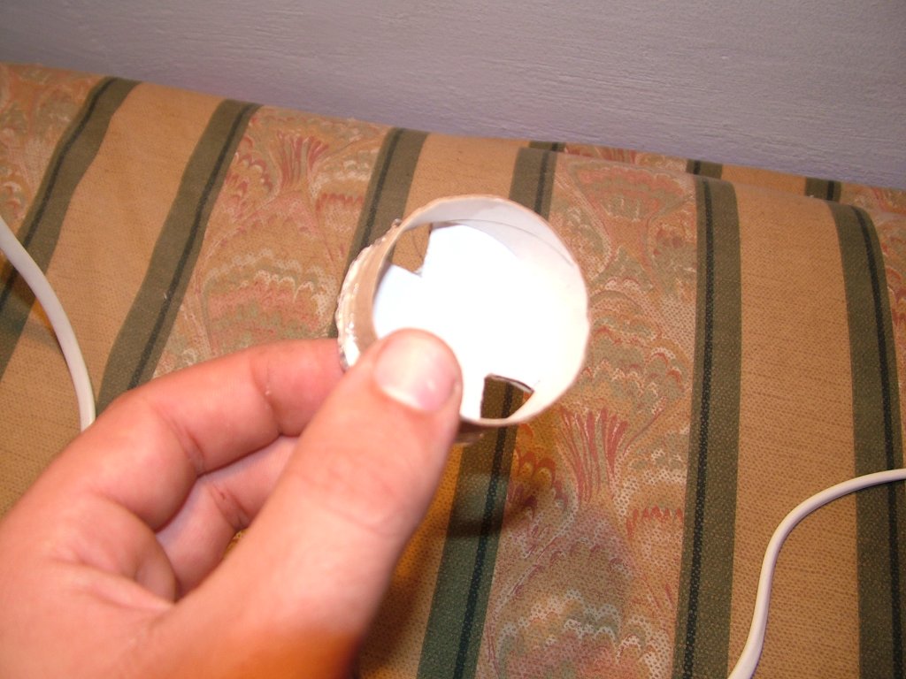

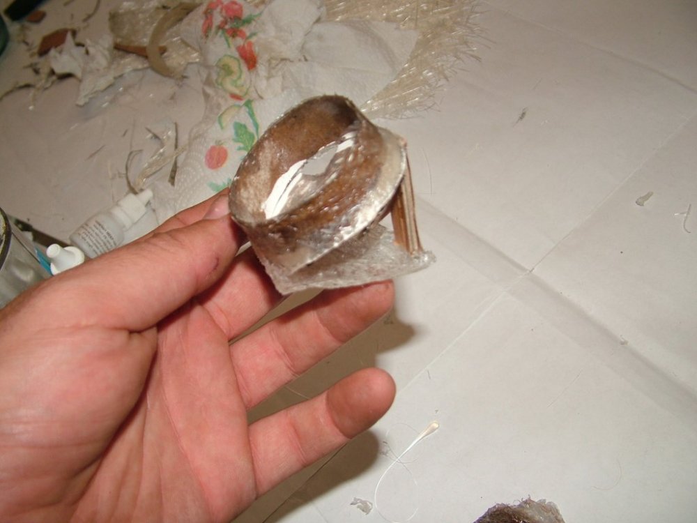

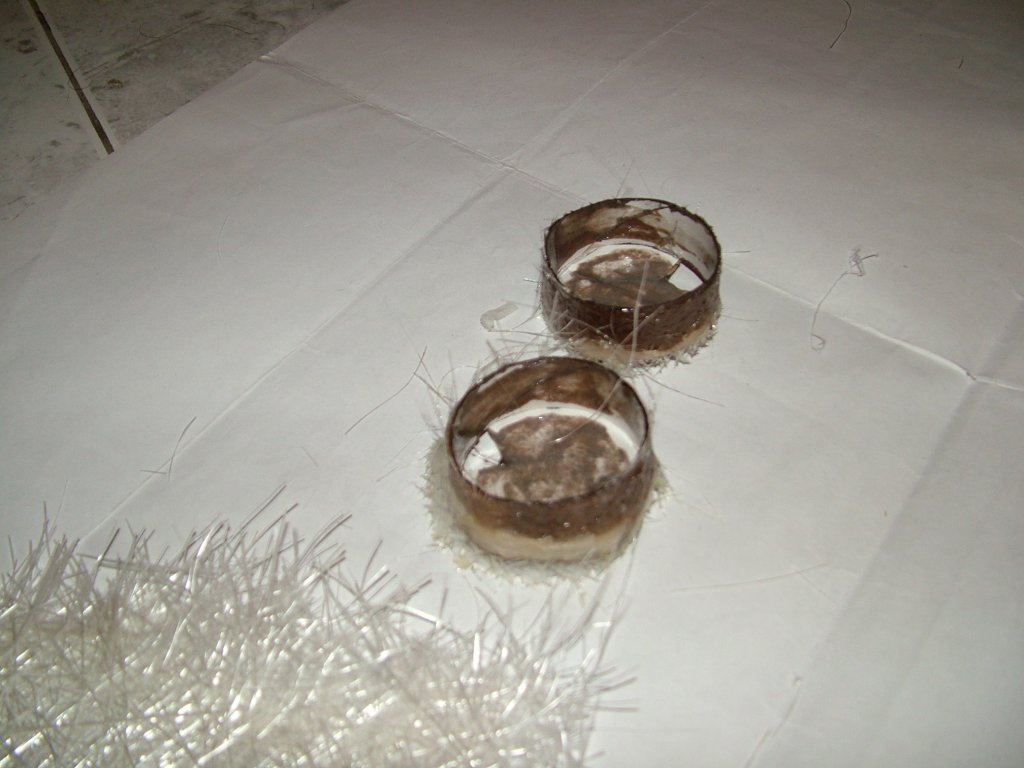

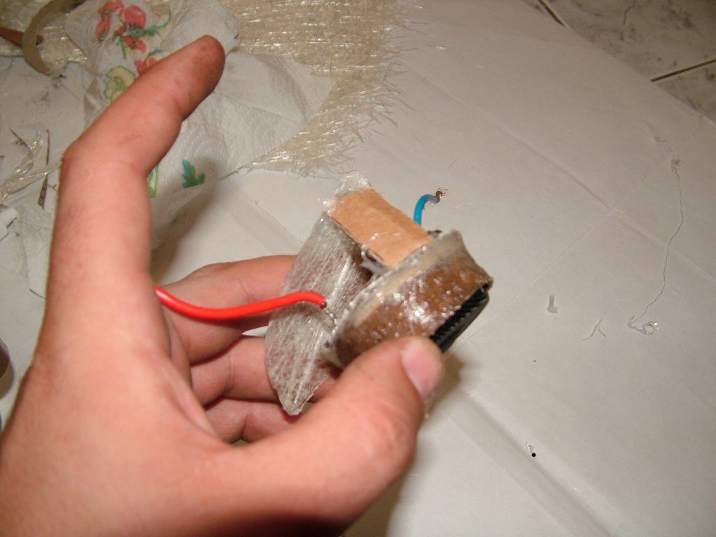

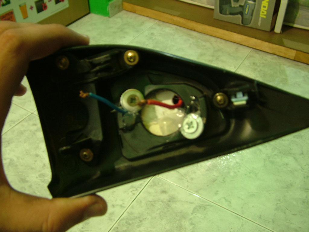

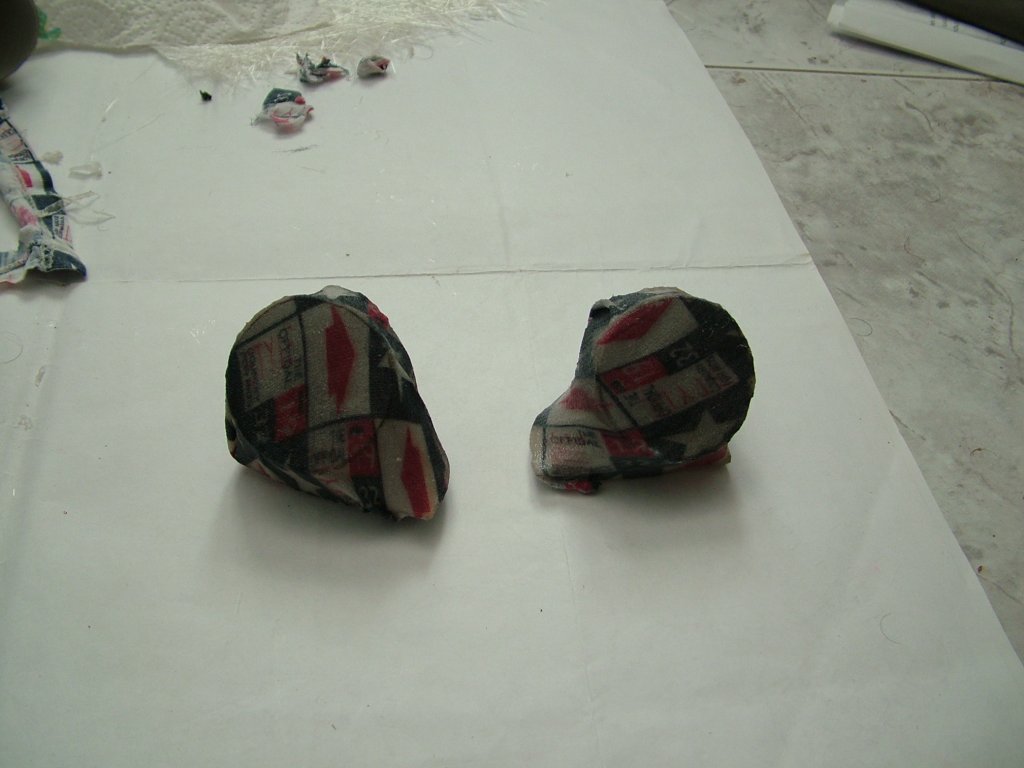

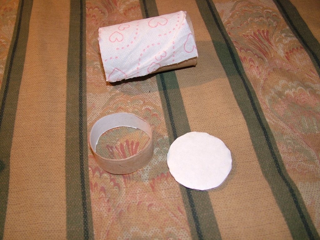

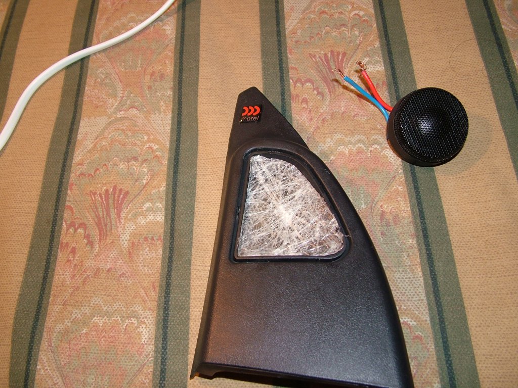

אני שמח להעלות לכאן כמה תמונות של הפודים החדשים לטוויטרים שאני בונה. הטוויטרים הישנים שלי (TW1) ישבו בתוך משולשי מראות, מקום שהותאם להם על ידי יצרן הרכב. כשקיבלתי את הטוויטרים של VIFA, התברר שהם יותר גדולים, ולכן החלטתי לבנות פודים קטנים שמתלבשים על המשולשים. הטוויטרים הגיעו ללא תושבות, והשתמשתי בגליל נייר טואלט (הקוטר מתאים בול) כדי לבנות אותם בעצמי. כרגע אני בחצי הדרך, שכבה ראשונה של מרק פחחים. ביינתיים זה נראה כך:

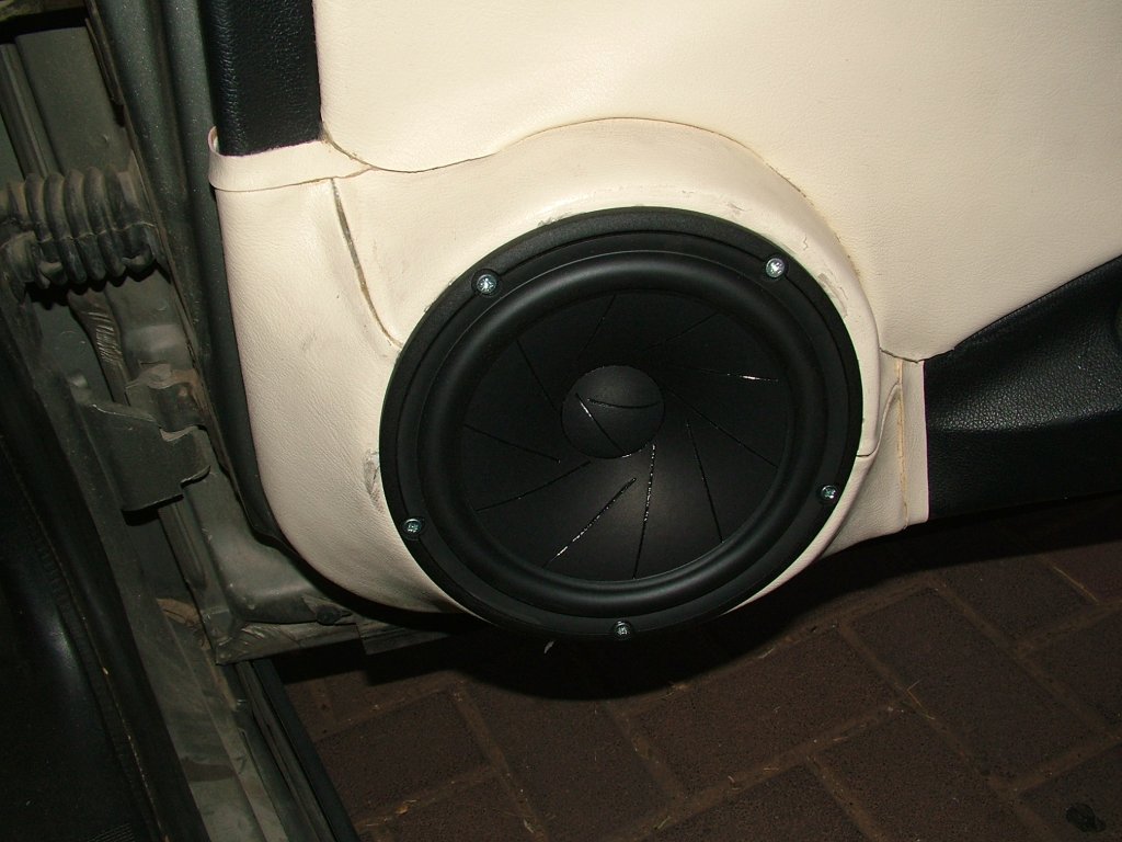

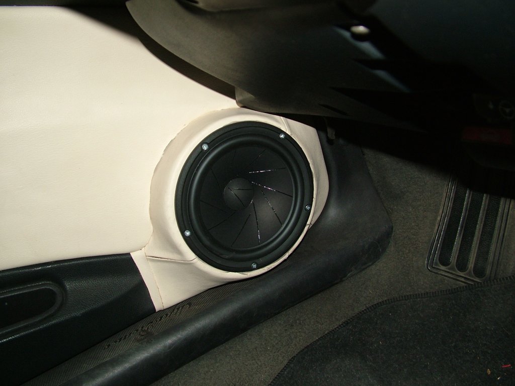

בשעה טובה נחתו בארץ הקודש המידים החדשים שלי, סקאנספיק רוולאטור 7". הפחד הגדול שלי היה שאני אהיה חייב לשנות את הבנייה, שתוכננה במקור ל6.5", אם כי היה שמור מרווח בטחון מסויים. החדשות הטובות הן שהמידים כן נכנסים, ללא כל בעיה. הרעות - הגירל המקורי - לא , ויש צורך בגריל חדש. חיפשתי בכל הרשת, ולא מצאתי גריל מקורי (יש גריל למידים דומים, אבל מודגש באתר היצרן שהם לא מתאימים לסדרת רוולאטור). אשמח לקבל עצה בנושא מחכמים ממני. בינתיים הם מותקנים ללא גריל - הותקנו זמנית לשם בדיקה, מה שלא יכול להמשך יותר מכמה ימים (יש סכנת היפגעות).
