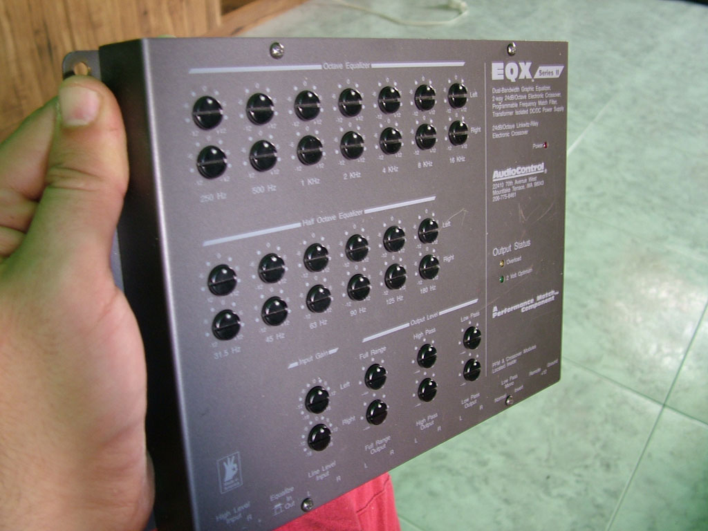

AudioControl EQX Series II - דרושה עזרה בכיוונים.
Dragonjepp פרסם הודעה בנושא של Dragonjepp בתוך פורום אודיו ומולטימדיה לרכב
תודה! אשמח לשמוע, בפרטי. -
כל מי שמבין פעם לא הבין. ככה זה עובד. לומדים. הבעיה בלכוון את המכשיר לבד היא התחושה שאתה לא ממצה את מלוא הפוטנציאל הטמון בו. אודיוקונטרול ממליצים בחום לכוון עם RTA, ואני חושב שהם צודקים. כמובן שכל אחד יכול לנסות, אבל לא לכולם זה הולך לצאת טוב באותה מידה. אז למה שלא תתן את הכבוד למתקין מקצועי ומנוסה עם אמצעים מתאימים? -
תודה! אני אכוון אותו אצל אוטופרט. יש להם RTA? אני אחכה עוד קצת, שבוע הבא מגיע מגבר חדש, ועוד חודש נכנס קומפוננט אחר. אז גם ככה אין טעם לעשות את זה אכשיו. אני חושב שאני אשמור לעצמי את אופציית השליטה על הסאב. זה חשוב לי, כי אני שומע הרבה סוגי מוזיקה שונים. אבל המחשיר נראה מבטיח, יש אליו ביקורות לא רעות, נראה מה הוא שווה. -
היום נחת בביתי המכשיר הנ"ל. אני הורדתי את חוברת ההוראות, אבל היא לא ממש מפורטת (וממליצה להתקין את המכשיר אצל authorithed AudioControl dealer). אני לא מכיר אחד כזה, לכן החלטתי להתקין אותו לבד. אבל לא לפני שאני בטוח במה שאני עושה. אני פונה אליכם בבקשת עזרה - האם יש כאן מישהוא שמכיר את המכשיר הספציפי הזה? אולי מישהוא שמשתמש (השתמש) בו במערכת שלו? הייתי רוצה להבין כיצד הוא מתחבר - יש כניסה אחת ושלוש יציאות. אם אני משתמש בכניסה הזאת, לא תהיה לי יותר אפשרות לשיטה על הסאב מה HU? איך אני מחבר בדרך הנכונה ביותר קומפוננט וסאב למכשיר (יש מספר אפשרויות)?
