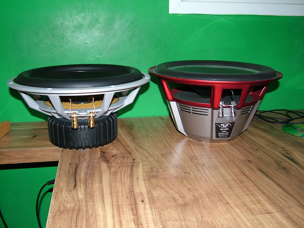

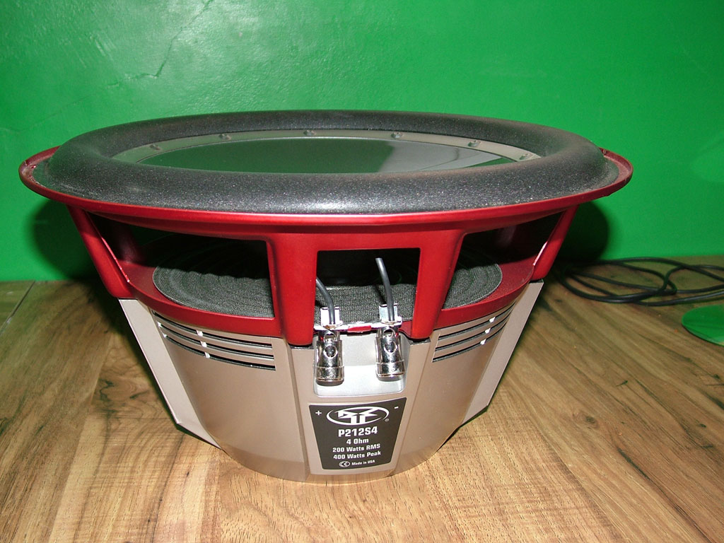

עקב שידרוג לפירלס XXLS אני מוכר את הסאב שלי, רוקפורד P212S4. הסאב במצב מצויין, תקין לחלוטין, נמכר ללא תיבה (מומלץ בתיבה אטומה של 30 ליטר). מחיר סאב חדש - 700ש"ח (http://www.zap.co.il/model.asp?model_id=36750). אני מוכר ב500. יש אפשרות להדגמה. 0545746733 0543016071 דימה קצת תמונות (וגם תמונה עם המחליף).
