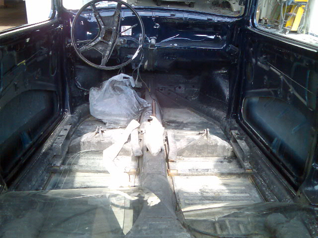

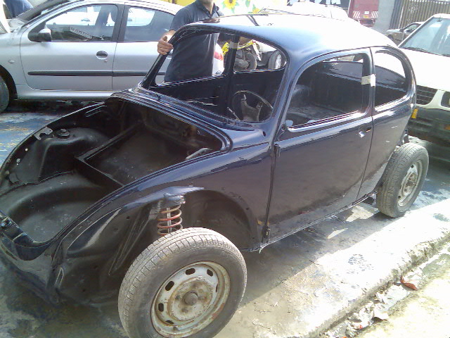

כמה תמונות
על הדרך שהכנפיים מפורקות אני רוצה להחליף בולמים כי הקדמיים שלי כבר עשו את שלהם, אז על הדרך נחליף את ארבעתם

ביום חמישי אני הולך לפרק את הדשבורד ולעשות לו ציפוי פיבר ועליו שפכטל. נקווה שהתקדמו עם הרכב ונביא תמונות עדכניות

תמונות מהיום (לפני ואחרי הזיפות)
לא כל כך רואים תזוזה בעבודה אבל זיפתו צד אחד של הרכב ועוד כמה טלאים...
