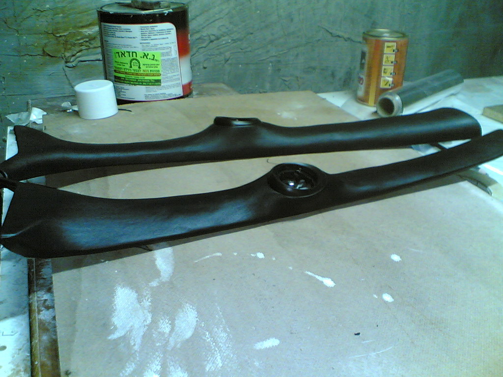

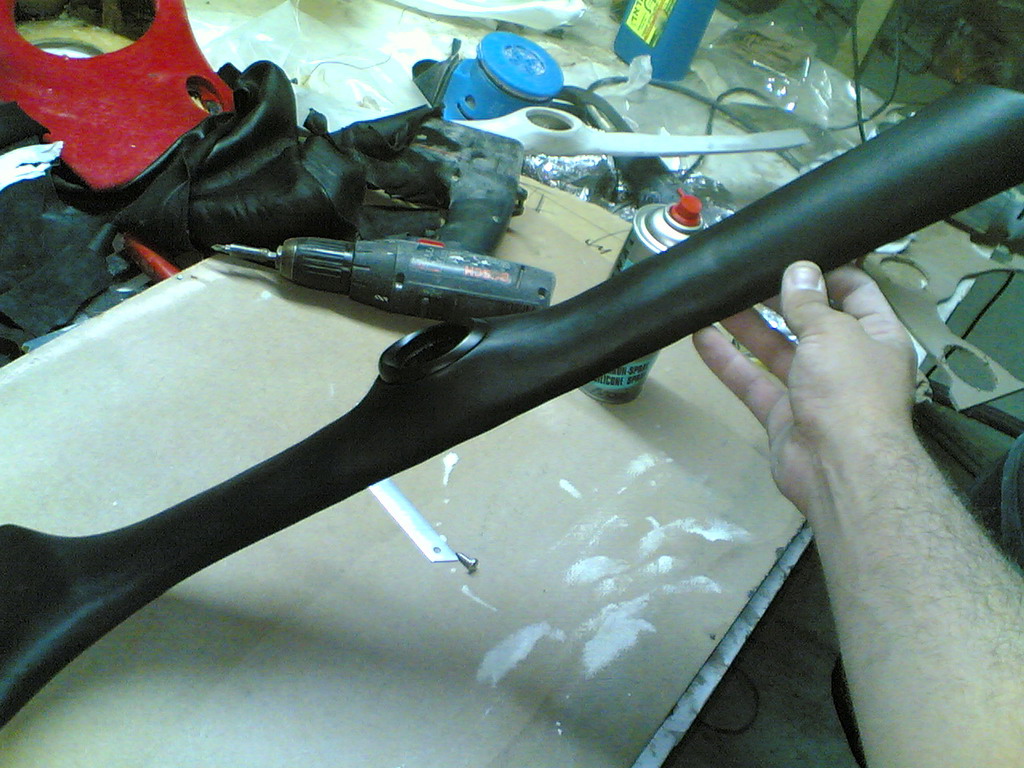

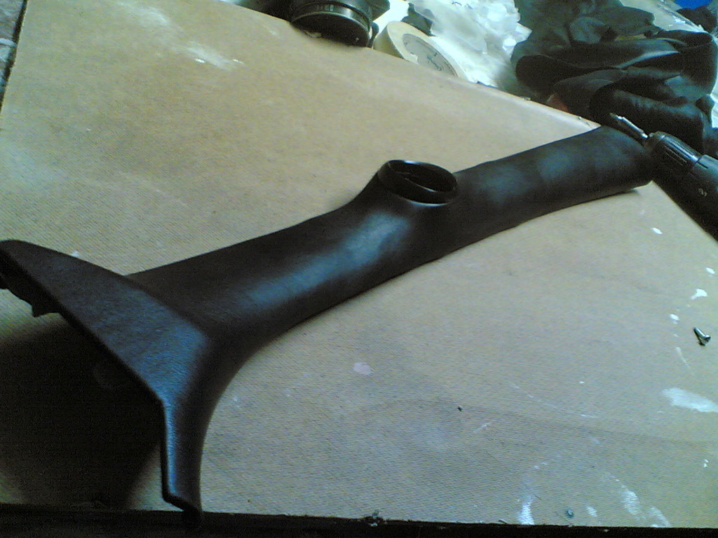

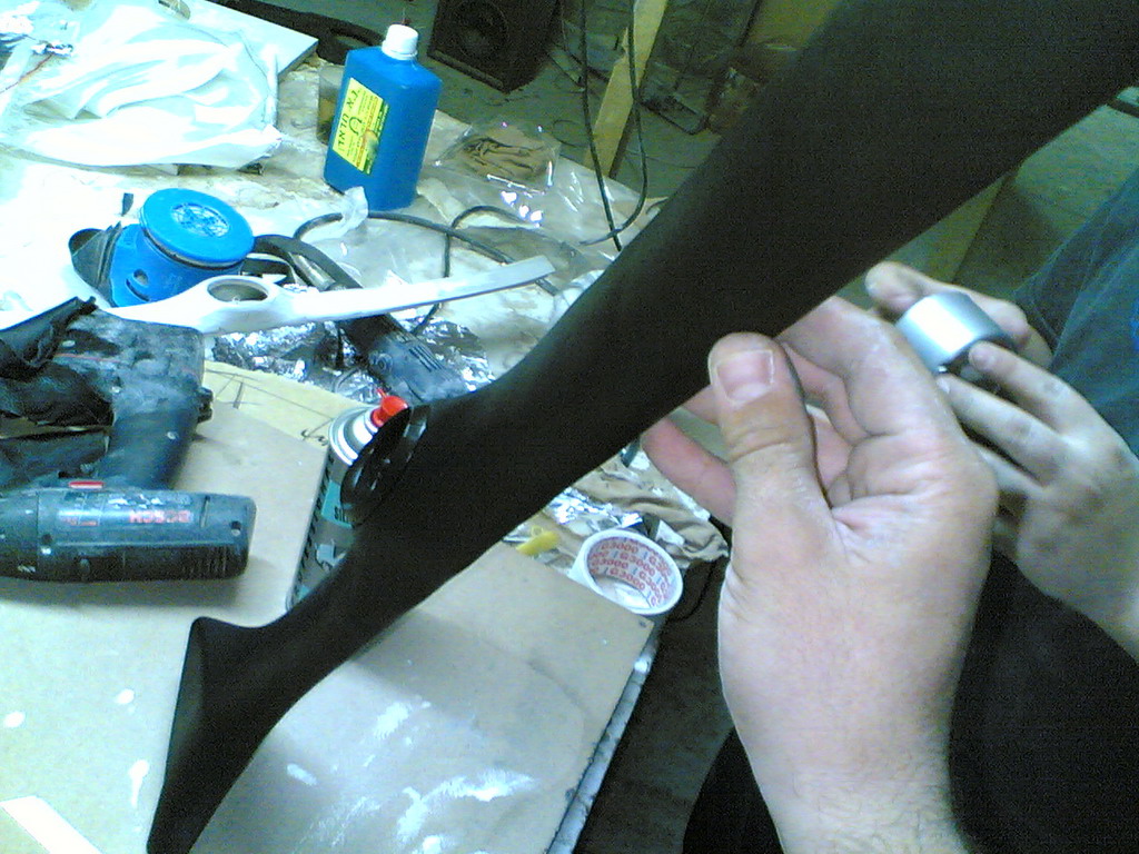

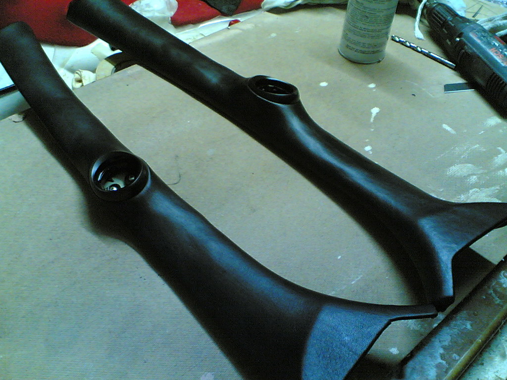

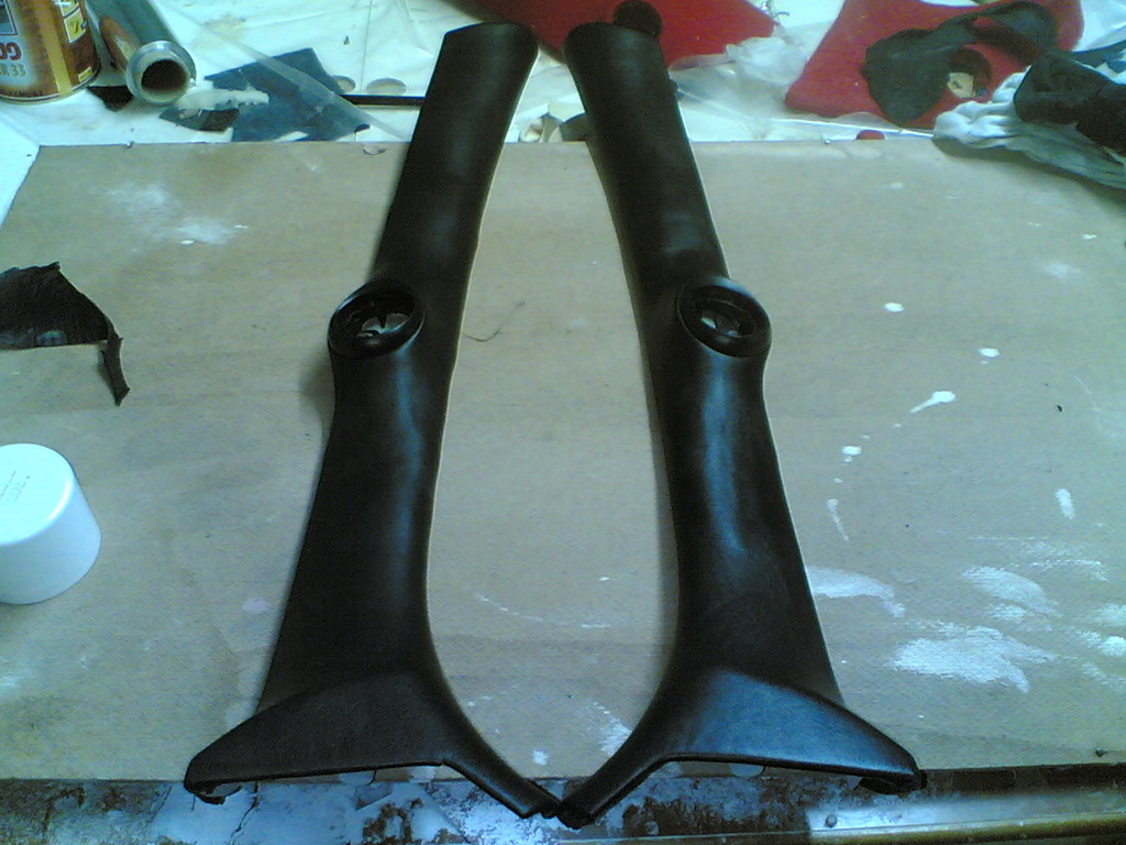

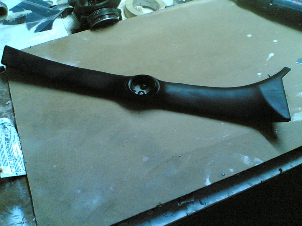

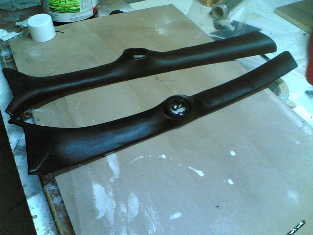

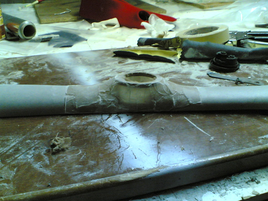

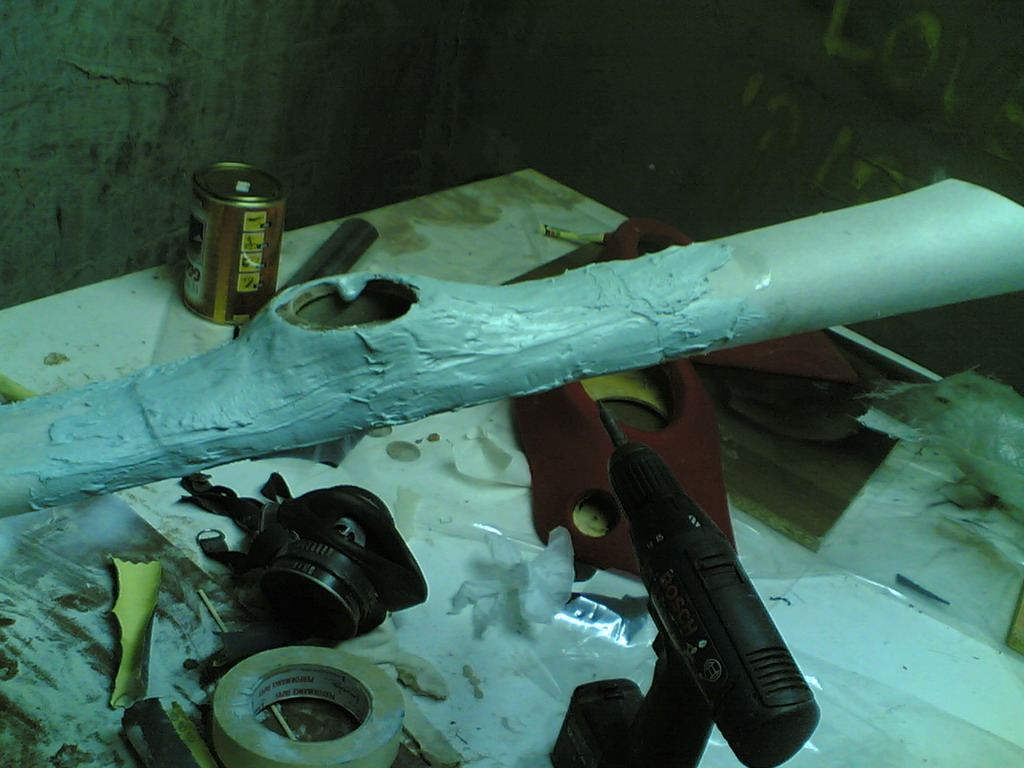

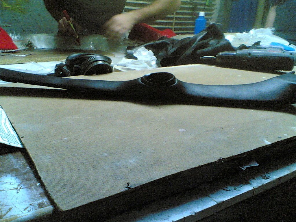

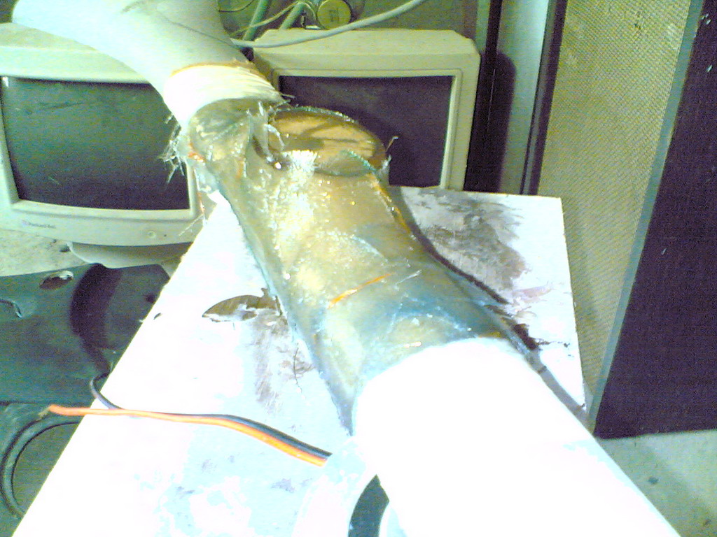

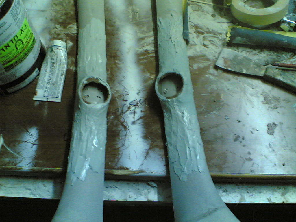

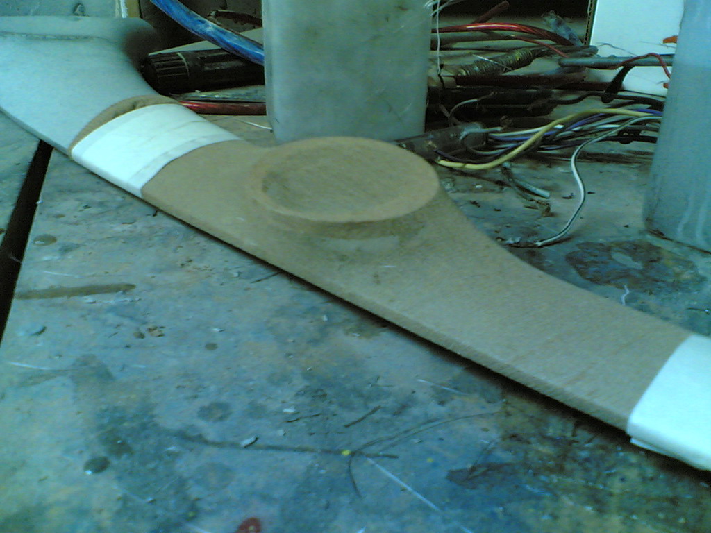

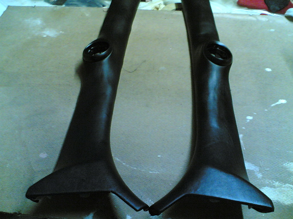

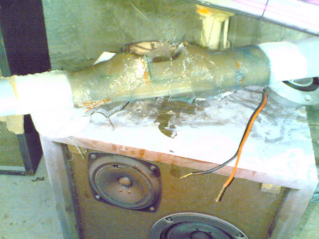

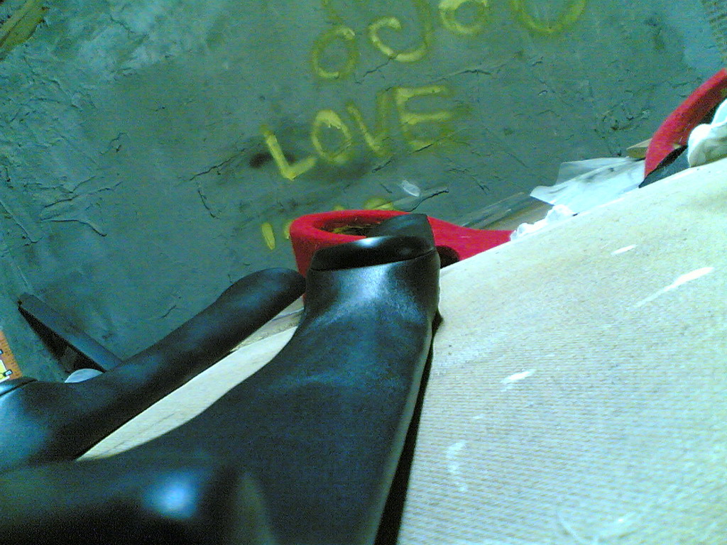

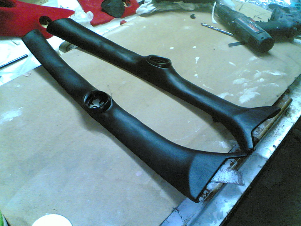

הנה כמה תמונות מאחת העבודות האחרונות שביצעתי,את העבודה הנ"ל ביצעתי ברכב של חברה שלי(VW POLO 2001),הקורות קיבלו ציפוי מעור צבי אמיתי,אחד הדברים הקשים שהיו בבניה הזו זה הציפוי עם העור מכיוון שהעור כל כך דק(נראה לי יותר דק מקונדום) ,אז אם הייתי מותח אותו חזק מדיי אז הוא היה מתעוות.
הנה כמה תמונות לפניכם:

מידן זהו עור צבי אמיתי(תקרא בתחילת השרשור רשמתי זאת).

מצטער לא היה לי סקאיי זמין באותו הרגע ואני כמעט ולא משתמש בעור אמיתי לבניות שלי,פשוט הייתה לי חתיכה שהספיקה לי בול לבנייה אז השתמשתי איתה.
זה כמו שחסידה תבלע צפרדע, תכניס אחרי זה את המקור שלה לת$ת ולצפרדע תיהיה סירקולצייה, כך החסידה לא תיהיה רעבה לעולם.
אני הייתי מעדיף סקאי מכיוון שאת הסקאי ניתן לעצב ע"י חימום עם פן וסקאי לא כזה דק כמו העור האמיתי הזה.
נראה לי שיש במשולשים של המראות,אבל מי רוצה לשים שם טוויטרים?
