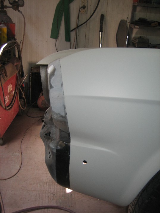

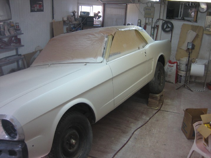

היום, נישא על ענני האופוריה של הפלקון, נסעתי להרים כדי לראות את המוסטנג ההולכת ומצטבעת לה.
אם אתם זוכרים, בפעם הקודמת סיפרתי על הגלים ועל הפיניש הלא הכי מושלם של החלקים שהגיעו מארה"ב. אז אני שמח לבשר שהכל הוחלק והרכב מכוסה כמעט כולו בספריי פילר אפרפר. באחת התמונות אתם רואים את הדיוק בהחלקת הכנף אבל גם את בית המנורה הראשית השמאלית שהוא בעצם הישן שהיה באוטו אחרי שהנסיונות להתאים מילימטרית את התחליפי עלו בתוהו...
בצד השני התחליפי דווקא שיתף פעולה...
השלב הבא, אחרי גמר הכיסוי בחומר היסוד הוא התזה לנסיון וביקורת של הצבע האדום.

הקווים ישרים וכל המשטחים אחידים לגמרי,
פשוט תאווה לעיניים!
שאלה- הספריי פילר שהתיזו על האוטו - זה פוליאסטר?

בתשובה לשאלה, אכן הספריי שמותז על הרכב הוא פוליאסטר.
