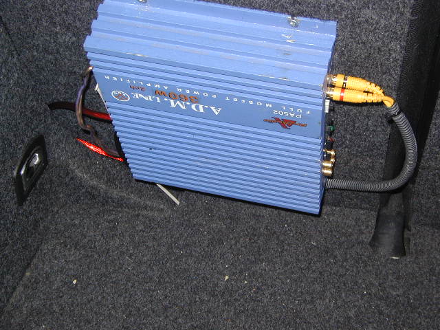

הסט הקדמי מרשרש בווליום בינוני ולפעמים גם נמוך, לכן אני רוצה להחליף אותו.אלא אם כן גורם הרשרוש לא טמון בסט מה שלדעתי לא הגיוני.
אם לא היו שם בעיות, לא חושב שהייתי בכלל פותח את השרשור הזה. ככה שהחלפת הקדמיים היא חובה.
אגב, האם ייתכן שקרוס ייגרום לבעיות ? הרי זהו אלמנט פאסיבי.
בינתיים התקנתי את המגבר שיש לי והוא מגביר בצורה יפה את האחוריים.
עד שאגיע להחלטה מה לעשות, ואמצא זמן לקנות ולהתקין (התקנה עצמית כמובן).
