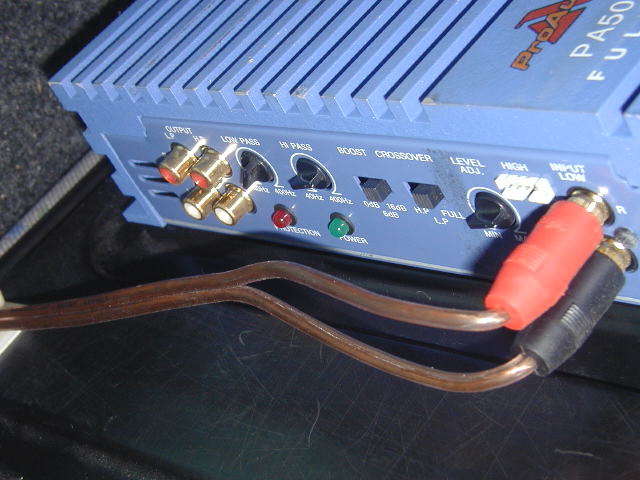

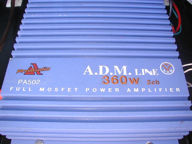

את הרמקולים במגש האחורי מגביר מגבר ADM 2WAY 360W (תמונה מצורפת)
שקניתי לפני כמה שנים וליווה אותי בשני הרכבים האחרונים שלי.
התקנתי אותו בינתיים מכיוון שהרכב בא עם סלילות מקצועיות מוכנות ל2 מגברים כולל 2 חיווטי מתח.

ב) יש לזרוק את המגבר למרות שהוא עושה עבודה טובה לאוזן לא יותר מדי אנינת טעם, ולהביא
במקומו מגבר 4 ערוצים ברמה טובה.

מצורפות תמונות חאפריות של המגבר כפי שצולמו ברכב הקודם שלי, למי שמכיר , כי אני כבר מזמן שכחתי את הנתונים שלו.

תשאיר את המגבר של הADM... הרי יש לך הכנה לשני מגברים - תנצל את זה

את המגבר ADM תשים על האחוריים - ותחתוך אותם בLPF ב120 הרץ פלוס מינוס ואת הסט הקדמי תחתוך ב80 הרץ HPF
זה יתן לך תוצאה יפה מאוד ברכב, בלי סאב.

האבולוציה כבר עשתה בשבילי את העבודה וגרמה למגבר המקורי להתנתק מגב המושב
(כל 4 הברגים יצאו) , הוא כבר לא יחזור לשם.

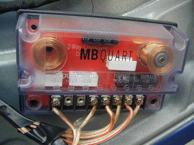

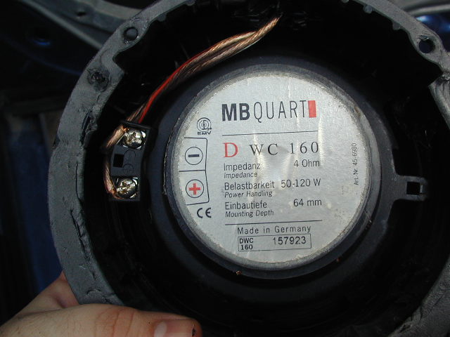

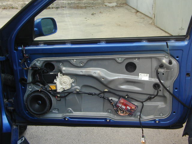

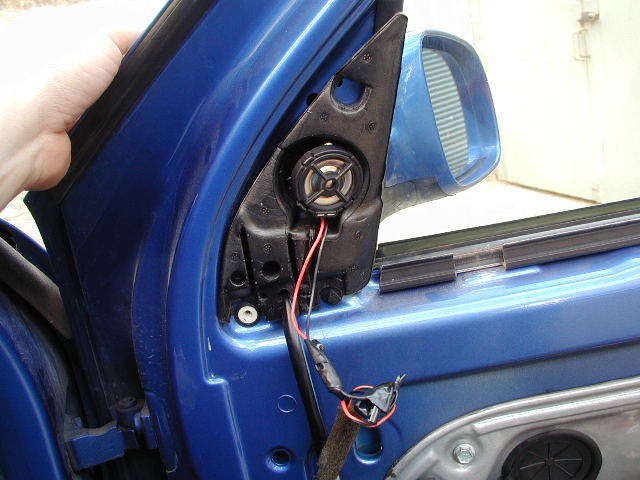

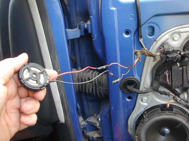

אוקיי,
אז פירקתי ביום שבת את הדלתות על מנת לבצע קדיחה בניטים המחזיקים את הרמקולים המקוריים,
והתרגלתה הפתעה.
מישהו עשה זאת לפניי, ומצאתי סט של MBQ כולל קרוס בכל אחד מהדלתות.
מה דעתכם על הסט הזה? האם ניתן לזהותו מתוך תמונות?
מצאתי קבל 4.7 מיקרו פאראד מחובר בצורה חאפרית לטוויטר, מישהו יכול להסביר לי
למה שמישהו יעשה כזה דבר ? במיוחד כאשר יש קרוס שנראה רציני.
