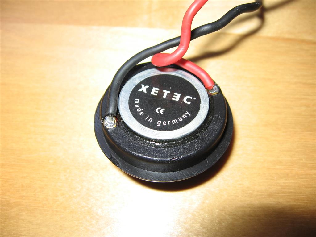

Xetec X-25
4 אוהם, 40 RMS, רגישות לא ידועה, תדר הדהוד עצמי 2200, קוטר ווייס-קוייל 25 מ"מ, כיפה רכה.

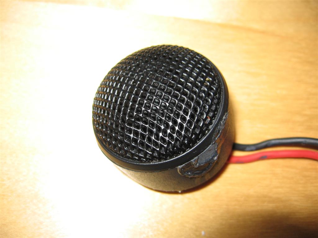

ה X-25 קטן משמעותית מהמורל. גם הוא בא בתושבת פלסטיק, אך קטנה וצנועה בהרבה. החיסרון הבולט של התושבת שלו הוא שהיא כמעט ולא נותנת זווית, בניגוד למורל שנותן זווית של כמעט 45 מעלות.
הטוויטר עצמו דק בערך בחצי מהמורל ועושה רושם צעצועי למדי. עם זאת הכיתוב made in germany גורם לך להסתכל עליו אחרת. חוטי הפלוס והמינוס מהווים גם כאן חלק בלתי נפרד מהטוויטר, אך כאן נראה שהם עלולים להיתלש ביתר קלות והלחמות חשופות, ובכלל הטוויטר עושה רושם שברירי משהו.
לטוויטר יש רק הגנת רשת הניתנת לשליפה באמצעות מברג.
