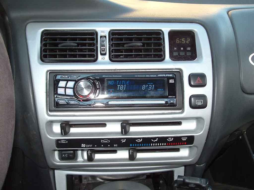

א. השתדרגתי בHU -
alpine cda-9853 - מדהים! מהרגע הראשון שהדלקתי את המערכת, מבלי לבצע כלשהם כוונים... כבר היה שיפור ענקי לעומת הפנסוניק הישן שלי.
הטיים קורקשיין - מדהים! פשוט אפשר לשחק עם המיקום של הזמר.
הקרוס אובר והשליטה בסאב וופר ובעוצמה שלו גרמו לסאב שלי "להתעורר" - דבר שלא הצלחתי לעשות עם הHU והאקולייזר הקודמים - הB52 שלי בסופו של דבר עושה את העבודה בצורה מצויינת - מה שלא היה נכון בסופו של דבר זה מה שנכנס למגבר ולא מה שיצא ממנו...

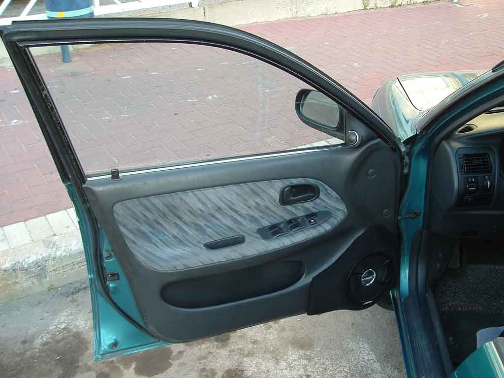

ב. שיניתי את כיווני הטוויטרים - בניתי מחדש את התושבות של הטוויטרים בגימור לצבע בצורה כזו שהטוויר שקוע בתוך התושבות. הטוויטרים כרגע מופנים לראש של הנהג והם נמצאים במקום הרגיל שהם היו בו קודם - המשולשים של המראות.
ההבדל בפירוט הצליל בלתי ניתן לתיאור - הטוויטרים מנגנים on axis לחלוטין - שניהם מושתקים ב3 DB בקרוסים והייתי חייב גם להרגיע אותם קצת באקולייזר של המכשיר אבל התוצאה הזאת עדיפה בכמה דרגות ממה שהיה לי קודם - איתמר(סטרלט), עופר רוטמן - תודה!

ג. שיפרתי את התושבות של המידבאסים - ריפדתי אותן בספוג 3 מילימטר ועל זה מתחתי בד ספוג שחור -יצא יפה ואטם את החריצים בין הדיפונים של הדלתות לתושבות, נראה הרבה יותר מכובד.
בנוסף לכך רציתי ליצור שרוול מטבעות MDF בין הגב של התושבות לדופן הפנימית של הדלת אבל התנאים והחומרים לא איפשרו והזמן לחץ, אז השתמשתי בספוג קשיח - וכן, יש שיפור מורגש - יותר מאוחר אני אנסה שוב ליצור שרוול מטבעות עץ! - שוב - עופר רוטמן - תודה!

התושבות של הטוויטרים הן בגימור לצבע - לא מושלם אבל סה"כ יצא יפה - אחרי ההתקנה שכחתי גם שזה גימור צבע ויש לי שני תיקונים קטנים לעשות עם קצת צבע שחור איפה שהתושבות של הטוויטרים גרדו את הצבע.
ואת התושבות התאמתי קצת יותר טוב ממה שהיה קודם.
מה שחשוב זה הזווית שנתתי לכל טוויטר וההחלפה של הHU בסופו של דבר - וזה עשה את העבודה היטב!!!

את הHU קניתי בקאיה מערכות בת-ים עם אחריות לשלוש שנים של אפריל טק-ליין ב2400 ש"ח לא רפבריש!!! חדש עם מדבקת אחריות.

וכן... השינוי בצליל ברכב אחרי החלפת הHU השאיר אותי פעור פה!
