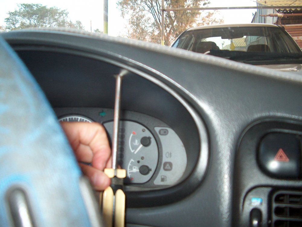

1. פירוק מסכה חיצונית ללוח השעונים ע"י הוצאת 2 ברגי פיליפס , והוצאת המסכה .
2. פירוק 4 ברגי פיליפס מלוח השעונים ומשיכת הלוח החוצה (רצוי להנמיך את ההגה שהלוח יצא ).

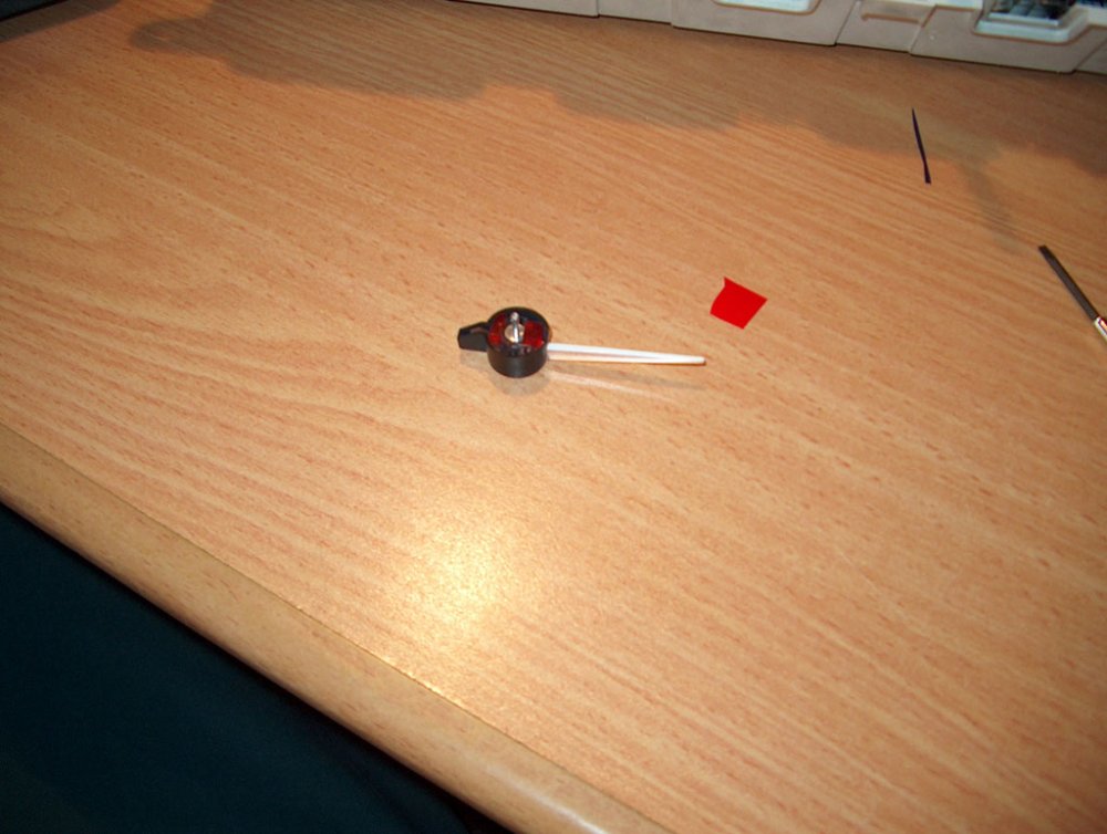

3. כדי להפריד בין הבקלית ללוח יש ללחוץ על הלחצנים ולמשוך בעדינות את הבקלית.
4. להוציא את המחוגים ע"י משיכה קלה ( רצוי לסמן את המיקום של המחוג לפני ההוצאה ).
5. פתיחת הברגים ולהוציא את הבקליות של השעונים.

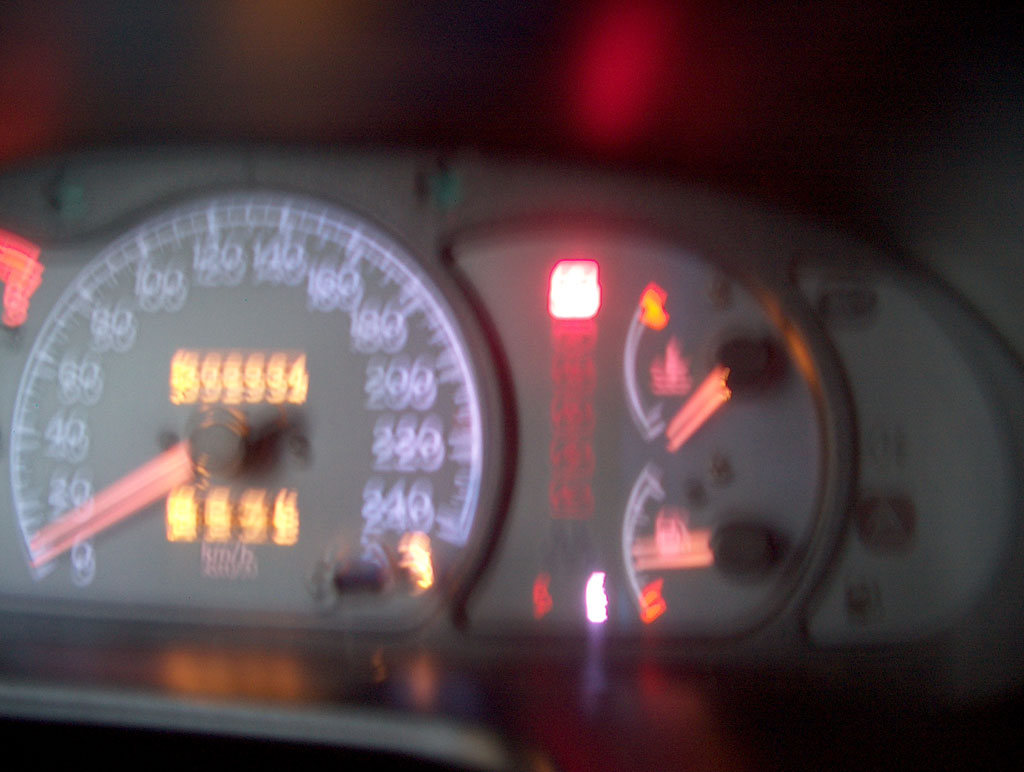

ככה התאורה נראת לאחר ההחלפה , הצבע של המחוג בלילה משתנה לאדום.
פירוט החומרים :
מדבקות כהות בצבע אדום,סגול,כחול - 20 ש"ח .
ניתן להשיג בכול מקום שעושה שלטים מוארים .
זמן עבודה מוערך שעה .

המחוג עצמו של הספידומטר הייה מואר לפני? (היה לו צבע לבן לפני?) , אני חייב לציין שייצא מעולה.!
Suzuki Jimny
המחוג היה בצבע לבן , המחוג עצמו שקוף ובחלק הפנימי למטה יש צבע לבן.
אני פשוט הכנסתי מדבקות אדומות בחלק הפנימי.
ולא לא הורדתי ק"מ (אם לזה אתה מתכוון , למרות שזה לא בעייה ).
