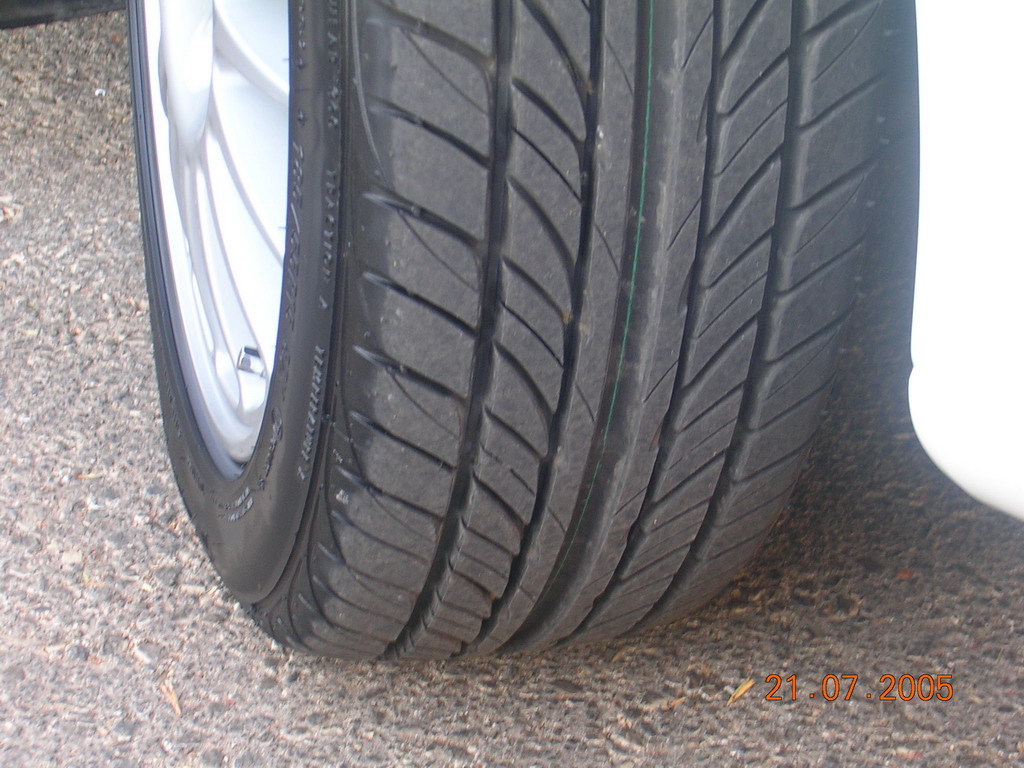

FALKEN ZE 512 כרגע מורכב אצלי על האוטו צמיג בעל אחיזה מעולה ונוחות ממש טובה מאוד אני ממש מרוצה מהצמיג.
